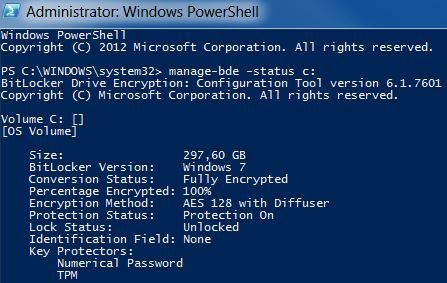

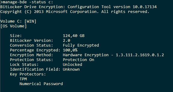

Wat ik eigenlijk interessanter vind, hoe is je SSD versleuteld? Wanneer je een TPM gebruikt kan je namelijk met enkele juiste instellingen de versleuteling overlaten aan je SSD waardoor bij diefstal de SSD niet zonder externe tools opnieuw te gebruiken is. Wanneer je het aan Windows overlaat wordt je SSD volgeschreven met versleutelde blokken waardoor je SSD vol is en je problemen met TRIM en performance kan krijgen.
Met het commando manage-bde -status c: kun je dit controleren. Let op het onderdeel Encryption Method.
Softwarematige encryptie:
Afbeeldingslocatie: https://tweakers.net/ext/f/IUN7IeM6mLIkDmjaTln4smee/full.jpg
Hardwarematig:
Afbeeldingslocatie: https://tweakers.net/ext/f/IxZu9FOMW40KK4jhOIssfGwi/full.jpg

Ik weet dat mijn vorige laptop (HP ProBook met Samsung SSD) de optie had om de SSD zelf de encryptie te laten regelen, dat zal dan wel hardwarematig zijn geweest met een soort drivelock. Mijn huidige laptop is een ultrabook die niet zakelijk is dus geen drivelock of hardware SSD encryption
Hij geeft overigens dit aan
BitLocker Version: 2.0
Conversion Status: Fully Encrypted
Percentage Encrypted: 100,0%
Encryption Method: XTS-AES 128
Protection Status: Protection On
Lock Status: Unlocked
Identification Field: Unknown
Key Protectors:
Numerical Password
TPM And PIN
