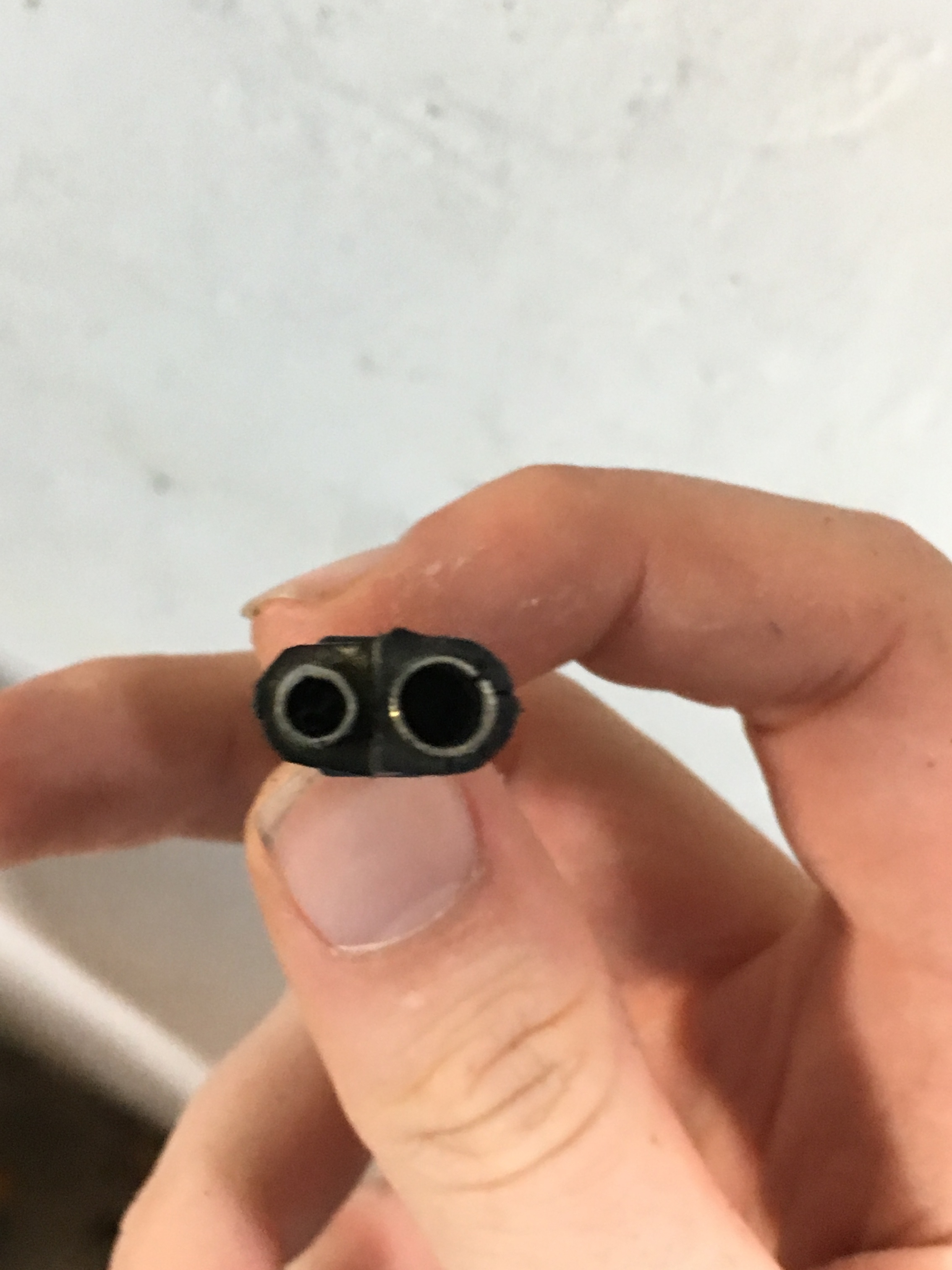

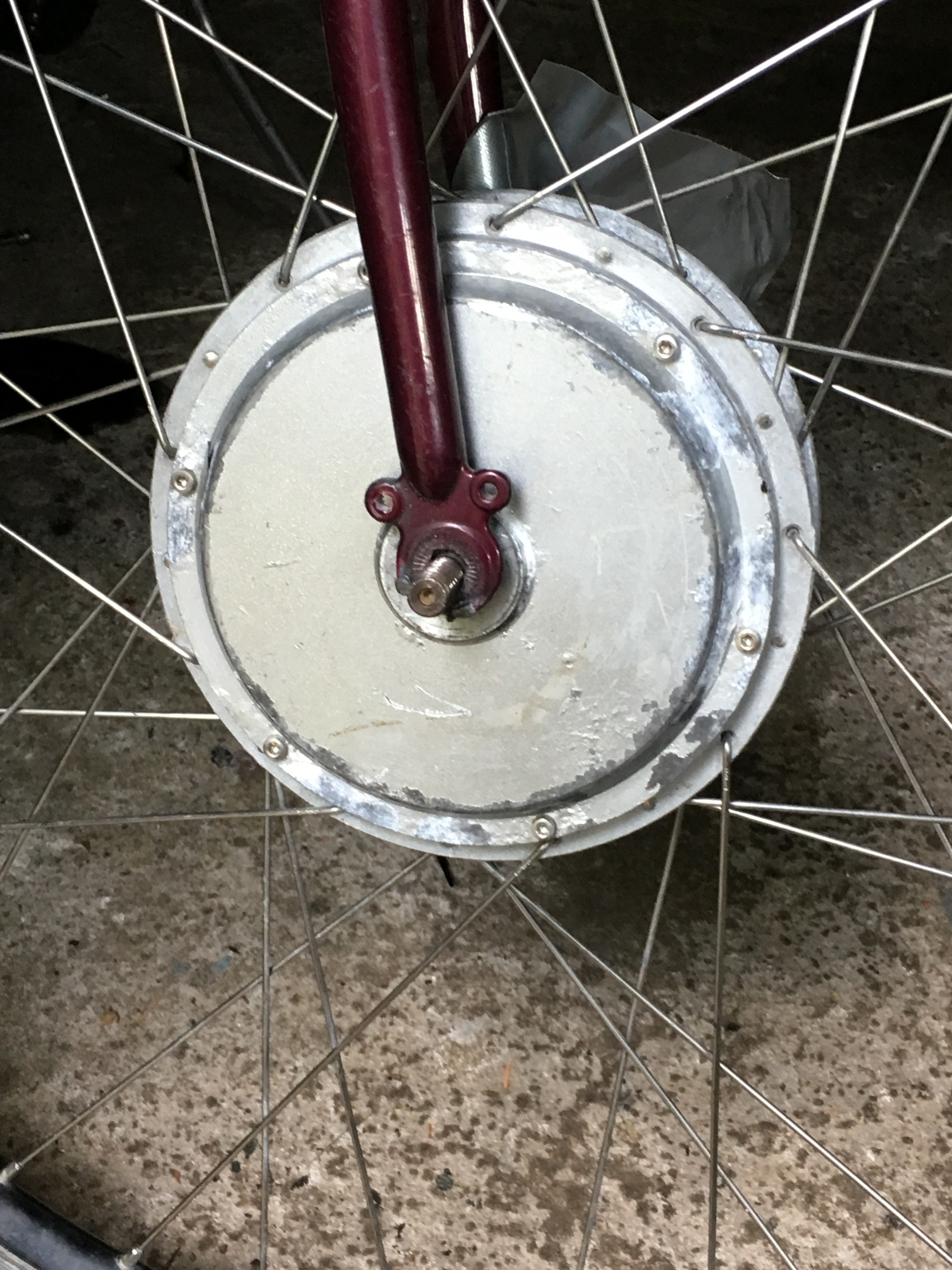

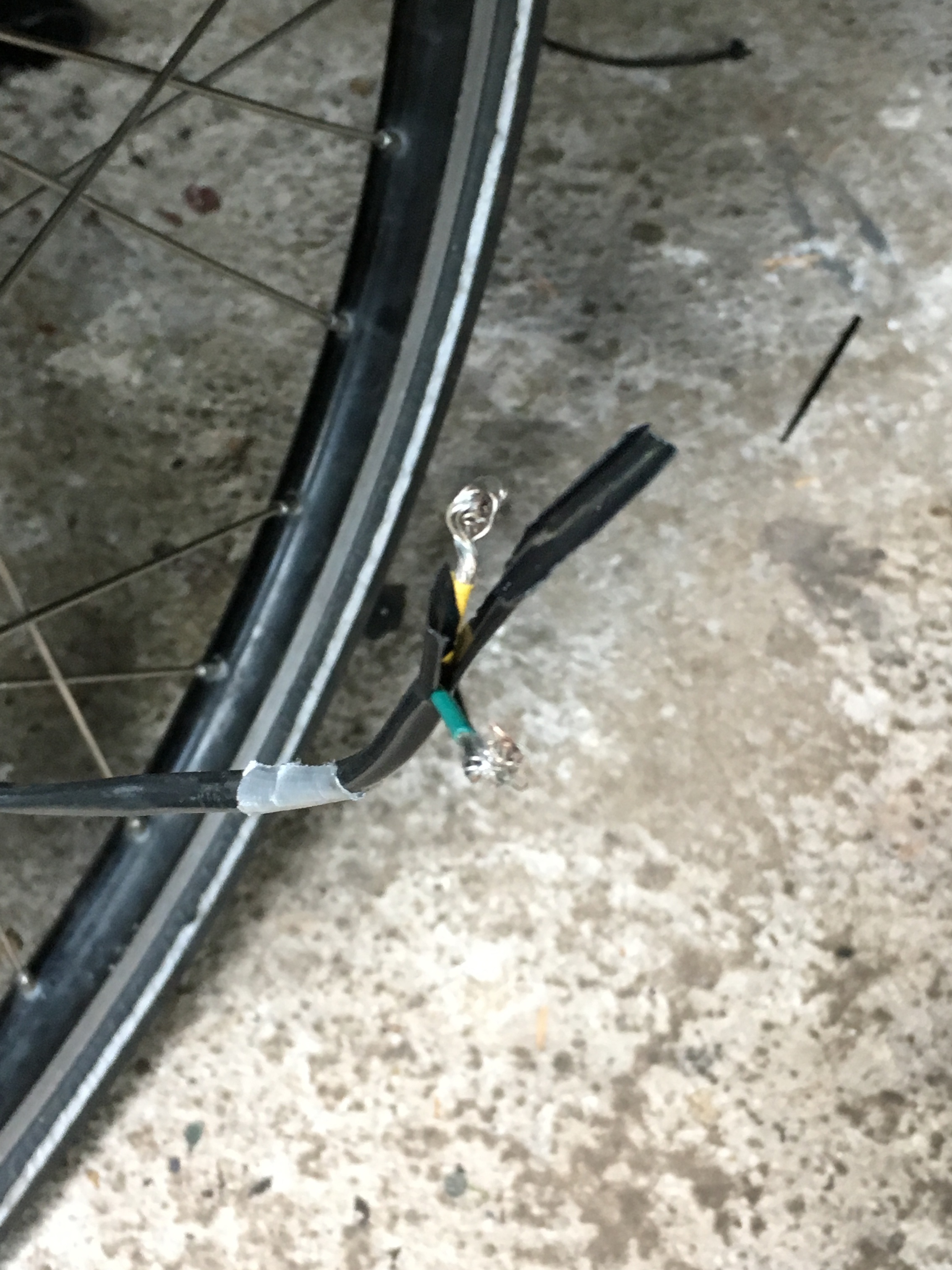

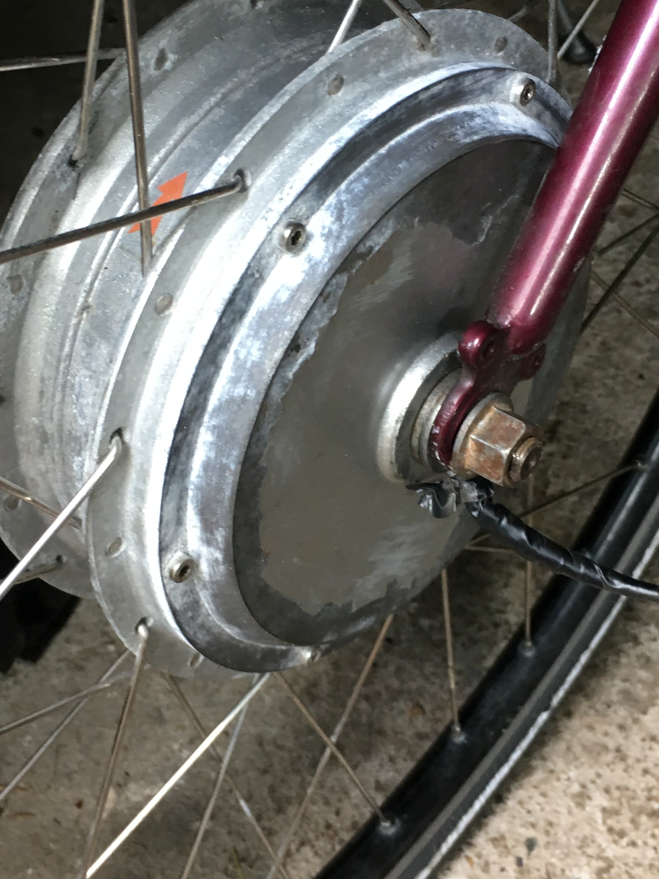

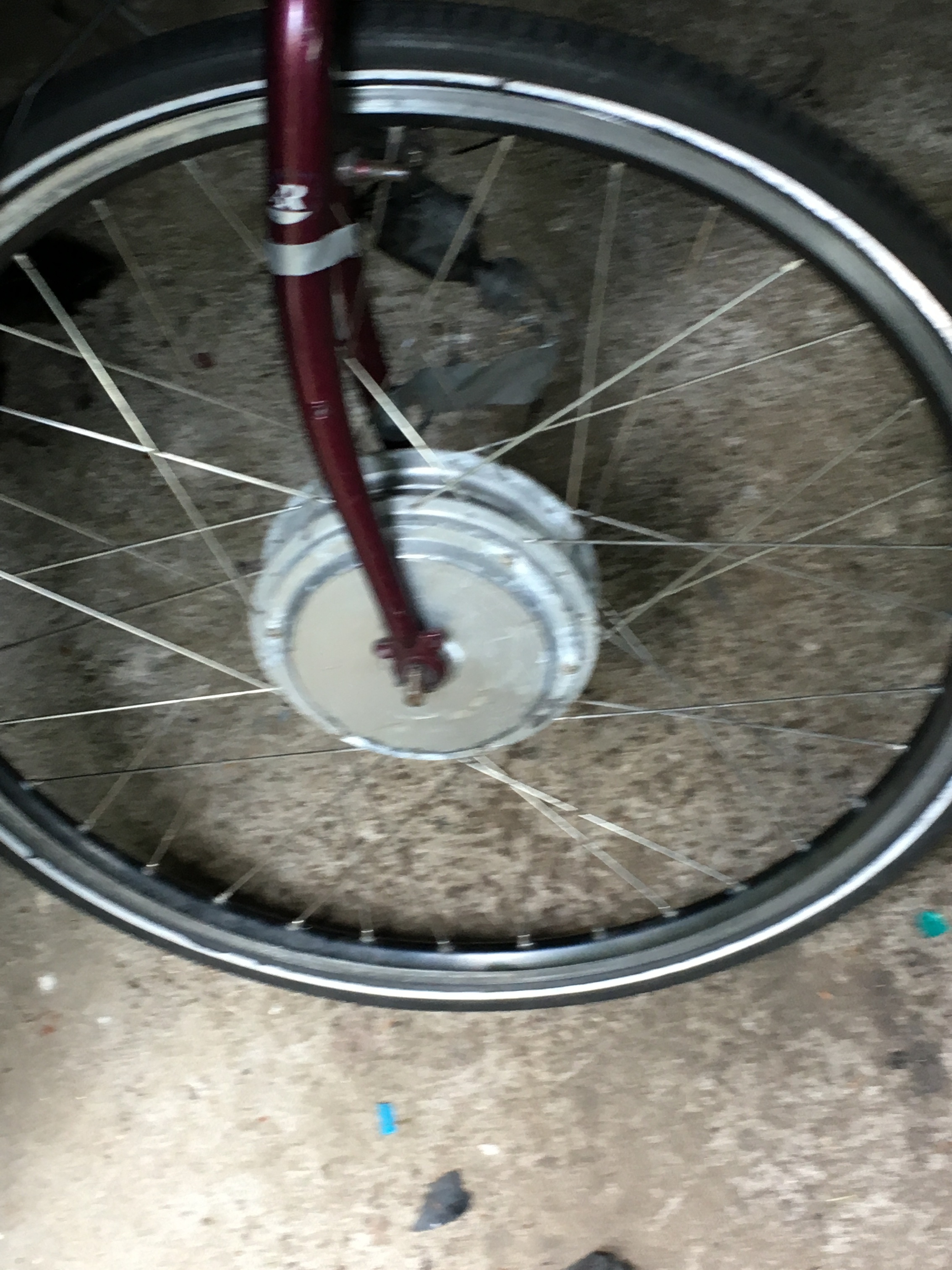

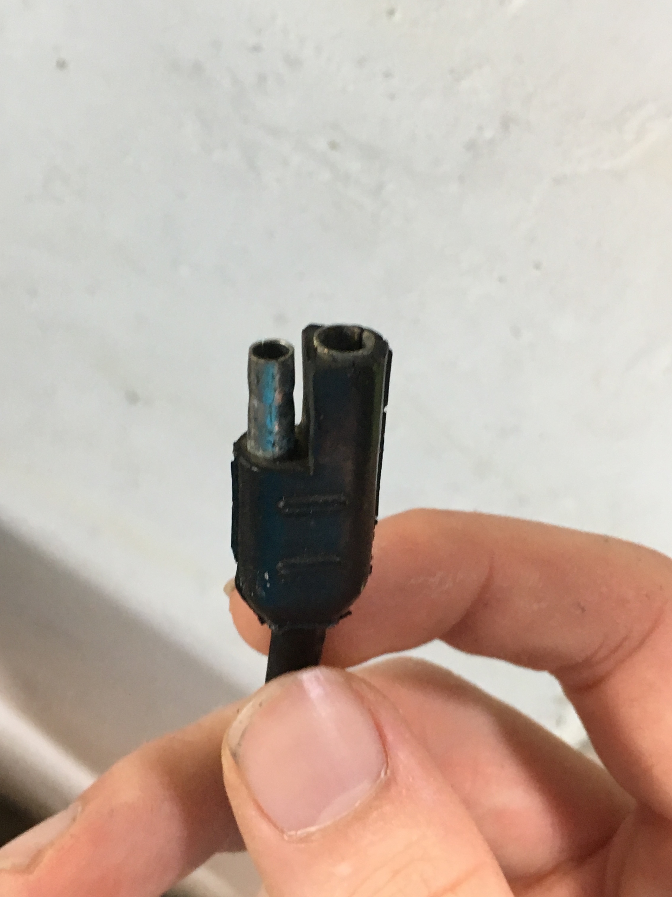

Ik zou zeggen, maak eens een foto van de motor!

Afbeeldingslocatie: https://tweakers.net/ext/f/W3Wn7Yda30FY5x3himQBUM4M/thumb.jpg
Afbeeldingslocatie: https://tweakers.net/ext/f/KClYB0DqYEOvD9VfSaXKqlVz/thumb.jpg
Afbeeldingslocatie: https://tweakers.net/ext/f/CbFvtlGOvM60AKCnnegcqh3D/thumb.jpg
Afbeeldingslocatie: https://tweakers.net/ext/f/S5mSnbSQk48AQOE4xQlrbbDG/thumb.jpg
Afbeeldingslocatie: https://tweakers.net/ext/f/Gi7Bkm3Nmg1cSw6FEhmuS1dt/thumb.jpg
Afbeeldingslocatie: https://tweakers.net/ext/f/RcPY3hFGY8UJr6gIHthyTMcT/thumb.jpg

Waar zit die stekker aan? je motordraad lijkt te eindigen in gewoon een paar losse draden...
Aan losse draden zou je prima een paar spade connectors kunnen krimpen bijvoorbeeld.

SA007 schreef op donderdag 7 juni 2018 @ 15:22:
Die stekker heb ik er af geknipt om er beter bij te kunnen had die aansluitingen niet.
