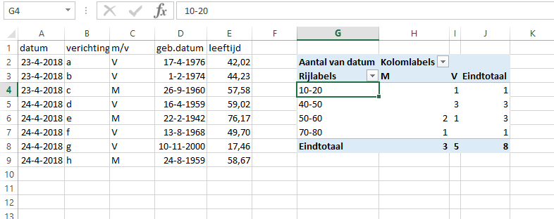

Hallo,
Ik ben op zoek naar de formule om aantal mannen/vrouwen binnen een leeftijdscategorie te berekenen.
Daarnaast een meer geschikte formule om de leeftijd van iemand te berekenen.
De bijgevoegde afbeelding toont een kleine greep uit mijn lijst welke veel langer is
1. Ik heb een kolom met geslacht en een kolom met geboortedatum. Uit die geboordedatum bereken ik nu de leeftijd
obv de datum van vandaag. Dit blijft dus oplopen. Ik wil eigenlijk de grijze datum uit kolom B gebruiken. Wat moet ik
nu aanpassen?
2. Ik het rechter blok bereken ik het aantal personen in een bepaalde leeftijdscategorie.
Daarnaast zou ik het graag uitsplitsen in geslacht per leeftijdscategorie. Welke formule gebruik ik hier het beste voor?
Alvast dank voor de reacties!
Tim
Afbeeldingslocatie: https://static.afbeeldinguploaden.nl/1806/415209/iq11uSW2.jpg

Verwijderd schreef op donderdag 7 juni 2018 @ 11:45:
nu aanpassen?
Andere functie gebruikern (JAAR.DEEL()), dan ben je meteen van het delen door 365,25 af (wat maar een benadering is).. Gaat automagisch goed bij schrikkeljaren..
E6: =JAAR.DEEL(D6;B5)

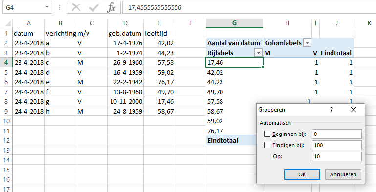

Orden je brondata gestructureerd in een 'long'-formaat (zie afbeelding hier onder, kolom A:E), en gebruik een draaitabel voor de analyse.
Je brondata wordt er wellicht wat minder 'leesbaar' door, maar de analyse gaat vele-vele-vele malen sneller (en is veel flexibeler)...
In een draaitabel kun je numerieke (rij)labels eenvoudig groeperen (veel mensen weten dat helaas niet, maar het is echt een superhandige/-nuttige feature)
cat1
Eindresultaat
cat2

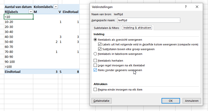

In de veldinstellingen van een cel met een leeftijdscategorie, kun je vervolgens instellen om lege categoriën weer te geven (mocht je dat willen)...

Eindresultaat
cat2

Over 1.: 17,6 is toch ook een prima leeftijd om mee te rekenen? Al is delen door 365,25 alleen een schatting, niet de daadwerkelijke leeftijd. Maar inderdaad, ipv vandaag() B5 nemen? Of wil je dat automatisch?
Welkom! Complimenten voor de topicstart. Dat doen nieuwe Tweakers wel eens iets minder uitgebreid :)
Over 2.: Alleen de vrouwen kan je met =AANTALLEN.ALS(E6:E100;"<20";C6:C100;"=C6") berekenen. Waar in c6 dan V staat (beter is vergelijken met een andere cel, natuurlijk). En dan is aantal mannen = totaal - vrouwen.
Draaitabel is makkelijker en mooier.

Wel mijn enorme dank voor de antwoorden! _/-\o_
De draaitabel voelde ik al een klein beetje aankomen, maar ik had hier nog helemaal geen ervaring mee.
Ik heb er de afgelopen weken wat mee gespeeld en het werkt super!
Mijn vragen zijn volledig beantwoord.
