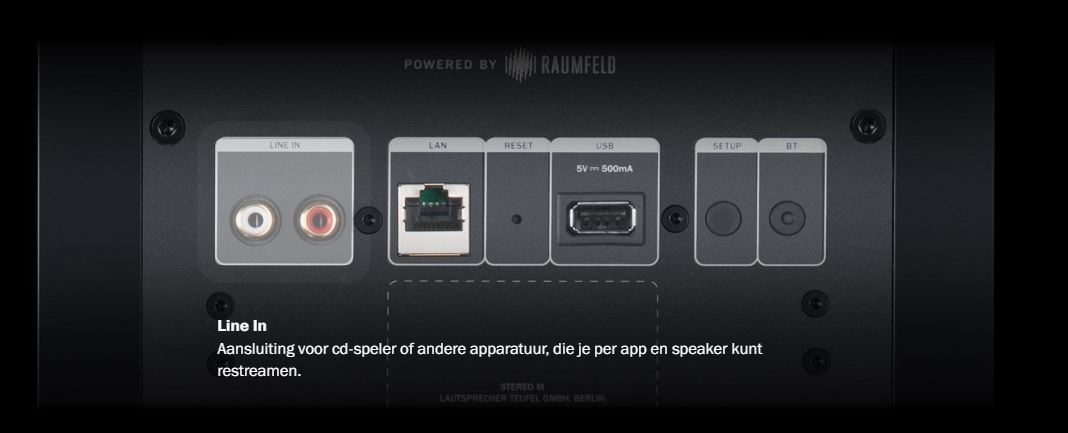

Ik heb een set Teufel Stereo M speakers gekocht. Dit zijn actieve speakers welke ik wil toevoegen op mijn streaming systeem. Deze komen te staan bij mijn PC waar momenteel een 5.1 set staat.
Verder wil ik deze boekenplank speakers ook aansluiten op de subwoofer van het huidige geluidssysteem zodat het geluid van de PC via de sub en speakers loopt. Hiermee zullen de boekenplank speakers dus de huidige satelliet speakers vervangen
Probleem is dat ik vermoed dat dit niet zomaar gaat. Ik vermoed dat ik 'rood-wit out' nodig heb om de boekenplank speakers aan te sluiten op de subwoofer.
Aansluiting Teufel Stereo M:
Teufel M aansluiting

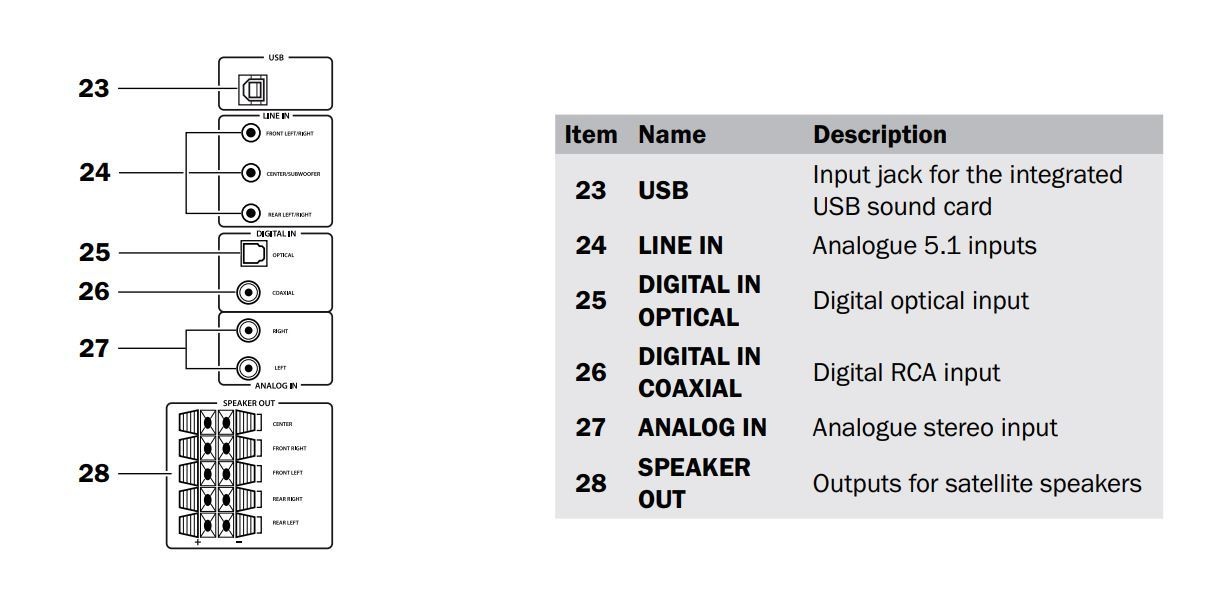

Achterkant E450 Digital:
E450 connectie
Weet iemand hoe ik deze twee producten op elkaar kan aansluiten?
Is deze accessoire een oplossing:
https://www.teufelaudio.n...er-ac-5011-ap-p10088.html ?

Het gaat om deze set:
https://www.teufelaudio.n...gital-5.1-set-p15407.html
Dit zijn de aansluitingen:
