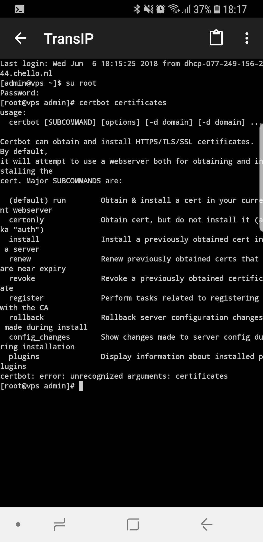

Web-Brielle schreef op dinsdag 5 juni 2018 @ 20:41:
certbot renew doet niets:
[root@vps /]# certbot renew
Saving debug log to /var/log/letsencrypt/letsencrypt.log
No renewals were attempted.
Dat betekent vaak dat je certificaten nog niet bijna verlopen zijn. Probeer eens
sudo certbot certificates

  • Web-Brielle
ikvanwinsum schreef op woensdag 6 juni 2018 @ 14:38:
Dat commando laat zien welke certificaten momenteel op het systeem staan. Zoiets krijg je dan als het goed is te zien:
Certificate Name: voorbeeld.nl
    Domains: voorbeeld.nl
    Expiry Date: 2018-09-01 11:11:11+00:00 (VALID: 86 days)
    Certificate Path: /etc/letsencrypt/live/voorbeeld.nl/fullchain.pem
    Private Key Path: /etc/letsencrypt/live/voorbeeld.nl/privkey.pem
Hier kun je een paar dingen controleren:
  • of er uberhaupt een certificaat voor je domein bestaat
  • of het certificaat al dan niet verlopen is
  • waar het certificaat en de private key staan
Zorg dus ook dat de locatie het certificaat en de private key overeenkomen met de configuratie in nginx.
Helaas noppes..

De parameter 'certificates' is toegevoegd in certbot versie 0.10.0, deze is anderhalf jaar geleden (11 feb 2017) uitgebracht. Het lijkt er op dat je dus al minimaal anderhalf jaar geen updates hebt geïnstalleerd?
ik begin me af te vragen of het slim is webmaster te spelen als je met dit soort dingen al naar een forum moet voor hulp, en al helemaal als je zo ver achter loopt met updates; dit is een tijdbom die binnenkort gehackt wordt als dat niet al is gebeurd...
