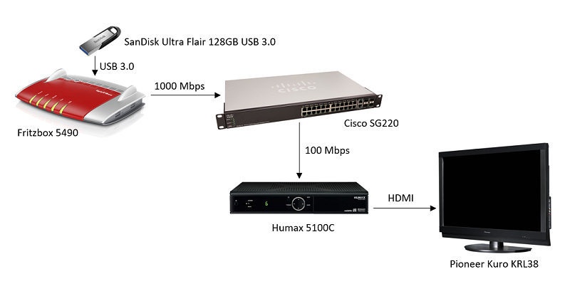

Ik ben begonnen on te kijken in hoeverre de media server in de Fritzbox 5490 echt bruikbaar is. De setup is te zien op het onderstaande plaatje:
Afbeeldingslocatie: https://tweakers.net/ext/f/EGe5lcRudRzdEd6IwxEww3dh/full.jpg
De Fritzbox en de Cisco switch hebben een statisch IP adres, de Humax krijgt zijn adres via DHCP, maar ik heb in de Fritzbox ingesteld dat dit device altijd hetzelfde IP adres moet krijgen. LAN kabels zijn CAT6.
Ik ben begonnen met wat content op de USB stick (die in de Fritzbox steekt) te zetten. Als eerste wat dingen die ik mbv downloader-gemist van de uitzending gemist site hebt gedownload. Dat werd prima afgespeeld door de Humax. Het duurt wel even voordat het afspelen begint, maar het afspelen zelf gaat goed.
Daarna heb ik een paar clipjes van mijn telefoon (Samsung S5 Mini) op de USB stick geladen (via de Fritz!Nas portal). Dit speelt niet goed af. Om de paar seconden stopt het afspelen even en gaat dan weer verder. Het lijkt erop dat de server niet snel genoeg de data kan aanleveren.
Om codec problemen uit de sluiten heb ik dezelfde telefoonvideos ook op een aparte USB stick gezet (USB 2.0) en die rechtstreeks in de Humax gestoken. Dan gaat het afspelen wel goed.
Heeft iemand ervaringen of tips?

Ik heb net eens even een meting gedaan en een groot bestand gekopieerd van de Fritzbox USB drive naar mijn Windows 10 machine. De throughput was zegge en schrijven 6 MB/s = +- 60 Mbps. Wie weet snel (of beter gezegd langzaam) het datatransport is naar de Humax.
