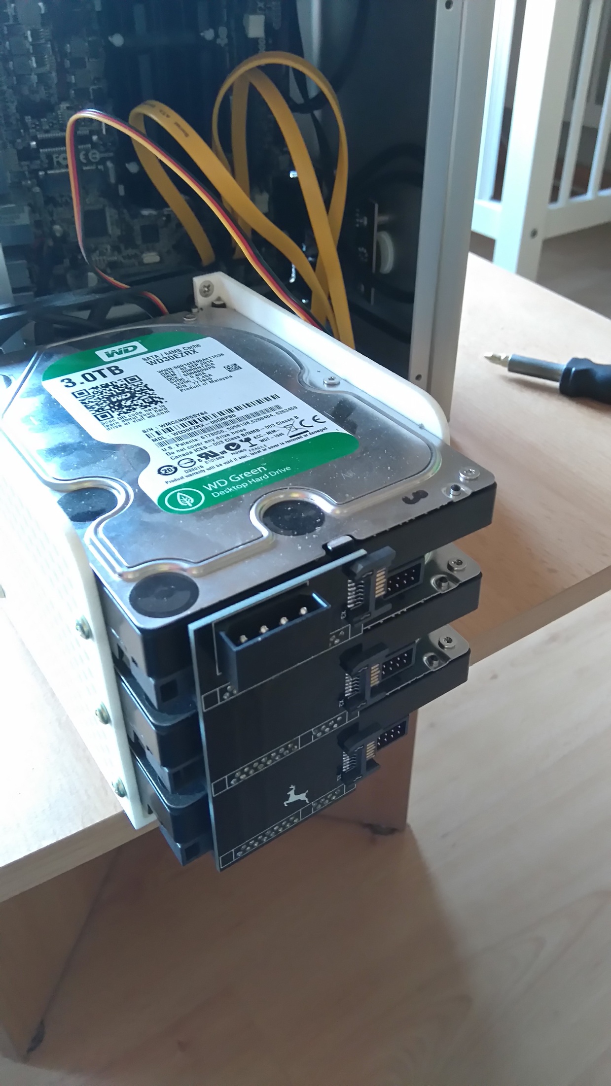

Om niet nog meer kabels in de kleine kast te hebben. En de connectors nu op een afstand zitten die redelijk overeenkomt met de afstand tussen de schijven.
En met zo'n splitter kabel krijg je er ineens 4'of 5 bij, ook als je er maar 1 nodig hebt. (Natuurlijk kan je die dan wel weer afknippen)
Later heb ik wel een eigen SATA "back panel" gemaakt, gewoon als leuk projectje:
Dit is wel heel mooi gemaakt (y).

CurlyMo schreef op zondag 3 juni 2018 @ 22:04:
Als je de oplossing van @TommyboyNL wel inderdaad, maar als je mijn pricewatch link volgt dan heb je genoeg Y splitsers. Dus 1 naar 2. Dan kan je precies splitsen naar wat je nodig hebt.
Ah ja inderdaad, die 1 naar 2 splitters zijn wel een elegantere oplossing inderdaad, als je er maar 1-tje bij wilt.
Bij mij vond ik de afstand tussen de connectors sowieso ook veel te groot, dus eentje er tussen zetten was eenvoudig.
