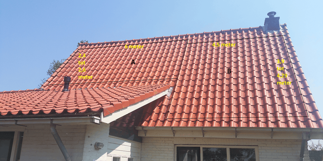

Ik heb de tekeningen even wat schematisch ingedeeld in 3 verschillende vakken A,B en C
Dak Noord-West zijde (A en B )
Afbeeldingslocatie: https://tweakers.net/ext/f/ohBrzJUsTFXPIrRcb9Oz5jqd/thumb.png
Ik heb het dak in tweeën gedeeld.
Het doorleggen over het gehele dak is zover ik gezien niet mogelijk omdat je met de schoorsteen zit.
Vandaar dat ik het in 2 vlakken geknipt heb
Vlak B en C zouden als eerste gelegd kunnen worden en later indien ze dat willen kunnen we vlak A nog erbij leggen.
Vlak A is 6 bij ongeveer 2,4 tot 2,6 meter.
De panelen die ik gemeten had zijn 26 bij 30, maar kan ook 26 bij 33 cm zijn.
Vlak B is 4,5 bij 3.9 tot 4.29 meter
Op vlak B kan je volgens mij in lanscape 8 panelen kwijt van 1x1,65m
Op vlak A kunnen ze later nog 8 of misschien met iets schuiven 12 panelen kwijt.
Nu had ik dakvlak A en B apart genoteerd, maar volgens mij als je het lanscape legt kan je door leggen.
Als ik het dan goed heb bekeken kunnen ze hier 14 panelen kwijt van 1x1,65m.
14 * 275WP = 3850 WP

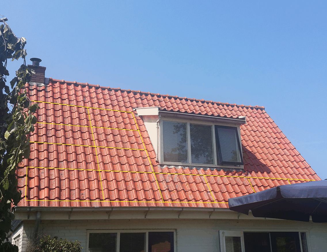

Panelen ingetekend
Afbeeldingslocatie: https://tweakers.net/ext/f/GKUFUTTTYQx4gz6JldF8GYtZ/thumb.png
Wellicht is het mogelijk om aan de andere kant ook nog wat te leggen, maar daar heb je sneller schaduw ivm dakraam

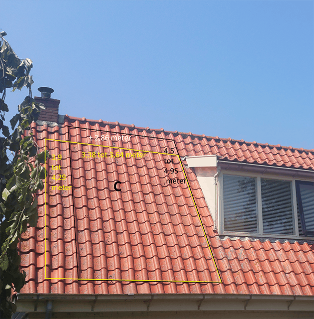

Vlak C (Z-O) is 4,5 bij 3.9 tot 4.29 meter
Deze is dus hetzelfde als vlak B en kan je 14 * 275WP = 3850 WP kwijt
totaal kunnen ze met deze 2 vlakken 7700 WP kwijt.

Ik denk dat er wel 16 passen op A+B
Poly panelen gaan tegenwoordig vanaf 270-275 Wp (+/- 150 euro per stuk) dus daar zou ik de ondergrens leggen per paneel.
16x270 op WNW
12x275 op OZO
Dan kan je af met een 3 fase 5k omvormer met 2 strings. (1000-1200 euro)
Per paneel ongeveer 100 euro aan materiaal en legkosten.
Kom je op 7000 euro incl BTW voor 7620 WP
Dat is een lage prijsindicatie maar geeft je wel een indicatie voor een doorsnee set van poly's met een eenvoudige omvormer.
Ga je voor mono panelen wordt het iets duurder, ga je voor all black panelen wordt het nog duurder,
Ga je voor omvormer solaredge+optimizers met schaduwmanagement wordt het nog duurder.
Verwachte opbrengst zo rond de 6200-6400 kWh per jaar (indien gesaldeerd zo'n 1100 euro per jaar)
