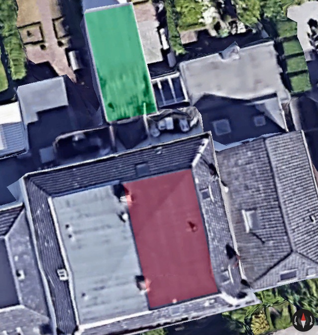

Ik heb een groot oud huis met navenant hoog stroom verbruik. Hoe hoog weet ik nog niet precies, maar ik ga even uit van 6000kWh per jaar. Dan koop je natuurlijk zonnepanelen. Maar het e.e.a. is nog niet zo makkelijk.
Plaatjes vullen de gaatjes:
Afbeeldingslocatie: https://tweakers.net/ext/f/Keo9cEjIZHBlnw3cqKbz8VG9/full.jpg
Er zijn twee daken. Rood en groen.
Het rode dak is ongeveer 8,20 x 4,75 meter en loopt enigsinds in een punt. Het hoogte verschil is ongeveer een halve meter. Het huis is uit 1896 uit de balken zijn niet geschikt om gebruik te maken van ballast gewichten.
Het groene dak is ongeveer 3,20 x 8,40 meter. Hieronder zitten wel zware balken. Echter is het huis 4 verdiepingen hoog en het achterhuis maar 2 verdiepingen hoog. Midden op de dag valt er in de winter dus een schaduw op dit dak.

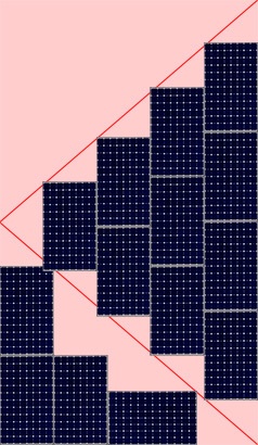

Bij het rode dak zou ik zoiets kunnen doen:
Afbeeldingslocatie: https://tweakers.net/ext/f/gpG3lxYWOi9ZdikQgRNHE5Fi/full.jpg
De hellingshoek van het rechter deel is natuurlijk niet heel ideal. Is het hier misschien interessant om te kiezen voor CIS panelen omdat deze beter werken bij een ongunstige hellingshoek?

'Groot oud huis met navenant hoog stroomverbruik' waarom zou het formaat of leeftijd van een huis bijdragen aan het stroomverbruik tenzij je het elektrisch verwarmt? Het zijn degen die erin wonen die het verbruik bepalen. Ook als het groot of oud is. Eerst je verbruik minimaliseren dan hoeft je daarna minder panelen aan te schaffen.
  • Jan-man
  • Laatst online: 22-08 23:11
Persoonlijk denk ik dat je meer rendement haalt met isoleren met zo'n oud huis. HR++ glas/muurisolatie/dakisolatie. Led verlichting. Enz enz.
Het rode dak lijkt me iets van bitumen zo op de foto ? Zoja hoelang ligt dat er al op ? Want als dat binnen 5 jaar vervangen moet worden en je legt er nu panelen op kun je zelf wel bedenken dat het dubbele kosten gaat opleveren.
Kan het rode dak überhaupt het gewicht dragen als je al geen ballast mag gebruiken ? Zou dat echt goed onderzoeken! Eventueel berekening laten uitvoeren.
Groene dak gewoon vol leggen en eventueel de 4 of 6 panelen aan het huis grenzende voorzien van optimizers voor eventuele schaduw val.

No Hands schreef op zondag 3 juni 2018 @ 12:46:
De leeftijd relevant om aan te geven dat er geen ballast op het rode dak kan. Het formaat is wel van belang om het zo groot is dat 3 verdiepingen zijn verhuurd.
Jan-man schreef op zondag 3 juni 2018 @ 12:56:
Het is niet elektrisch verwarmd dus met extra isolatie ga ik geen stroom besparen.
Beide daken worden op dit moment voorzien van nieuwe bitumen.
Een constructuur heeft er naar gekeken. Er moeten hier en daar wat stalen beugels aangebracht worden en dan kunnen er zonnepanelen op.

Alle panelen die je in totaal hebt ingetekend gaan samen meer dan 6000 kWh opwekken, te veel opwekken is minder rendabel, is dat een probleem?
Het oost dak van je huis doet zo'n 85%. Niet verkeerd. zuid op 6 graden zal zo'n 91% doen.

Of in oost west opstelling onder een x hoek, je basis wordt dan ook minder breed
Afbeeldingslocatie: https://sv650s.home.xs4all.nl/YouLess/oost%20west.jpg
Persoonlijk zou ik dan kiezen voor 12/14 stuks 50/60v panelen van rond de 335 wp
Benq of Panasonic omdat je met een rij van 8 al snel in de knel komt
met de panelen die dichter bij de woning liggen.

PClop schreef op zondag 3 juni 2018 @ 17:52:
Ik begreep dat dat al de bedoeling was! Maar je zou ook alles zzw kunnen zetten. Er zijn tegenwoordig veel omvormertjes die van 3-10 panelen goed aan kunnen, je zou er 2 kunnen doen voor dat stuk, of 1 en zwaar onderdimentioneren, het voltage blijft voor de schaduw prima, eventueel optimizers onder de eerste 4.
Als het plat ligt is het puur zomer oogst, dan maakt het ook weer niet veel uit.
