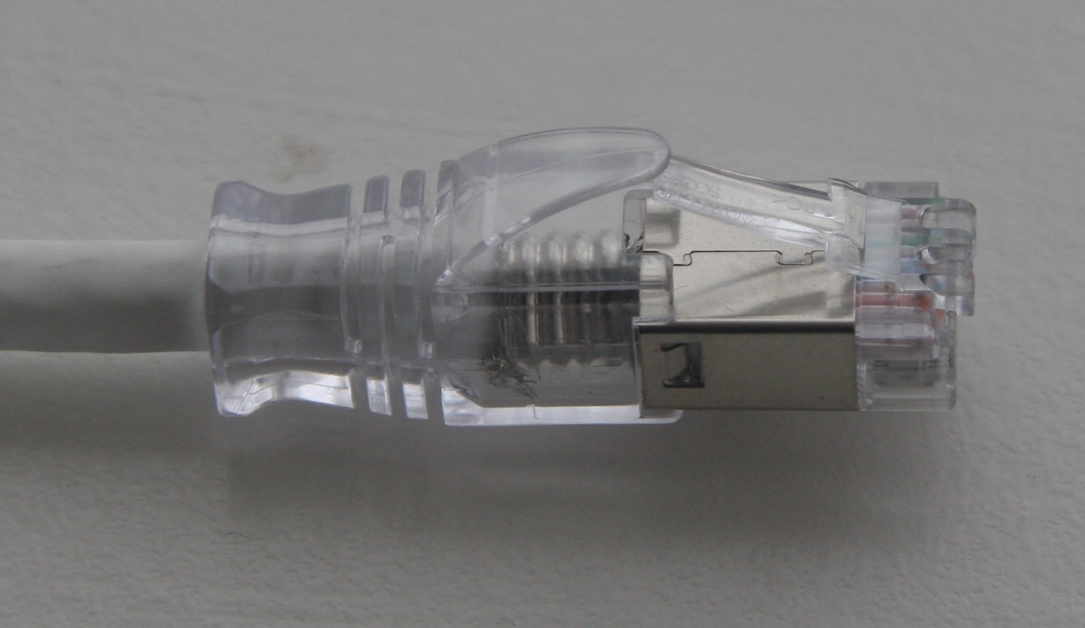

Ik heb in mijn nieuwe huis alle geïnstalleerd.
In de meterkast heb ik 2 UniFi Switch 8 POE-60W staan als ik de AP aansluit op zolder 15 meter ct6a kabel krijg ik geen power. Plaats ik daar het blok voor POE werkt alles wel.
Ik heb de kabel met een tester na gemeten en krijg geen foutmelding op de draden.
Sluit ik de AP met een kortere kabel aan geen probleem dan werkt alles.
Wie heeft meer dit probleem?
En hoe los ik het op zonder een tussenblok anders hebben de switches geen zin

Goedkope en/of te dunne kabel gebruikt die te veel weerstand geeft?
Aderparen wel juist aangesloten (een simpele tester ziet dat niet).

Weet je zeker dat je CAT6A hebt en dat het 100% koper is, geen CCA?
PoE moet gewoon de 100 meter kunnen halen.
Haal je wel fatsoenlijke snelheden over die kabel?
Het klinkt bijna of die kabel zelf niet in orde is.

Voor de zekerheid al eens een kabel van dezelfde lengte, van dezelfde rol geknepen?
Het klinkt bijna alsof er toch iets mis is met die kabel. Kabelbreukje, anders die niet helemaal zuiver zijn, stekkers die er net niet lekker aan zitten, etc.
Zeker omdat het met een kortere kabel wel werkt, dus an-sich de PoE negotiation tussen AP en switch wel goed werkt.

Welke kleurencombinatie heb je aangehouden, zoals al eerder is vermeld, kunnen testers niet altijd goed testen als de volgorde verkeert is (aan beide kanten, wel als het aan 1 kant is).

Ook naar gekeken beide kanten zijn aangesloten op het A kleurenschema

Wat is een A kleurenschema, bedoel je 568 A? En dan een straight cable?
Voor nu tijdelijk een dure oplossing gedaan. op zolder een switch er tussen gezet met POE. Als het inderdaad aan de kabels ligt ben ik wel de sigaar heb 150 meter door de woning heen getrokken.
Zoals al eerder is aangegeven zul je wat moeten uitproberen, maar cat5 zou mischien beter zijn geweest dan cat6, al zou 15m daarbij ook wel goed moeten gaan. Zie
https://community.ubnt.co...03/highlight/true#M226319
Waarom heb je overigen shielded gedaan, loopt de kabel langs een stoorbron?

CAT5 is een héél slecht idee.
Wikipedia: Category 5 cable
5E is al een beter idee, maar gelimiteerd tot GBit en dat wil je anno 2018 echt niet meer. 6A of 7 is the way to go als je nu kabels aan legt.
DIt is overigens de datasheet:
http://www.produktinfo.co...00_S_FTP_CAT_6A_100_M.pdf
Ziet er prima uit. Klinkt vooral als dat er een ader geknapt is of er iets met de connectors niet lekker is en dat is alleen goed uit te sluiten door eenzelfde streng van dezelfde lengte te testen of op andere aansluitingen te proberen. (Er ligt 150 meter door dat huis.)
Als je shielded kunt doen, altijd shielded doen.

Aansteker test gedaan 100% koper

Probeer ook eens om de power injector in de meterkast aan te sluiten om uit te sluiten dat het aan de poe Switch ligt.

Tot 10 meter geen probleem na 12 m doet hij het niet meer...

  • Ben(V)
  • Laatst online: 11:42
Heb je ze ooit wel een professionele keystone gezien en dat wil je dan gelijk stellen aan zo'n plastic flut RJ45 connector.
En als je dat een trekontlasting wilt noemen verklaart dat een hoop.
Ook moet hij ook nog die speciale RJ45 connectors voor stugge kabel gekocht hebben.
Je moet je gewoon maar eens afvragen waar die talloze ongedefinieerde netwerk problemen vandaan komen bij het gebruik van die dingen.
Vooral als ze al een tijd in gebruik zijn.
Dan is altijd de kreet, maar het heeft toch gewerkt en ik heb niets veranderd.

  • Ben(V)
Je hebt duidelijk nog nooit een professionele kabel gezien als je denkt dat je dezelfde kwaliteit met aanknijpen kunt verkrijgen.
En goede keystones zijn zo gemaakt dat het in de verste verte niet lijkt op zelf aangeknepen connectors.
Zie hieronder een professionele connector
RK45 patchcable
[ Voor 127% gewijzigd door Ben(V) op 19-06-2018 16:02 ]
