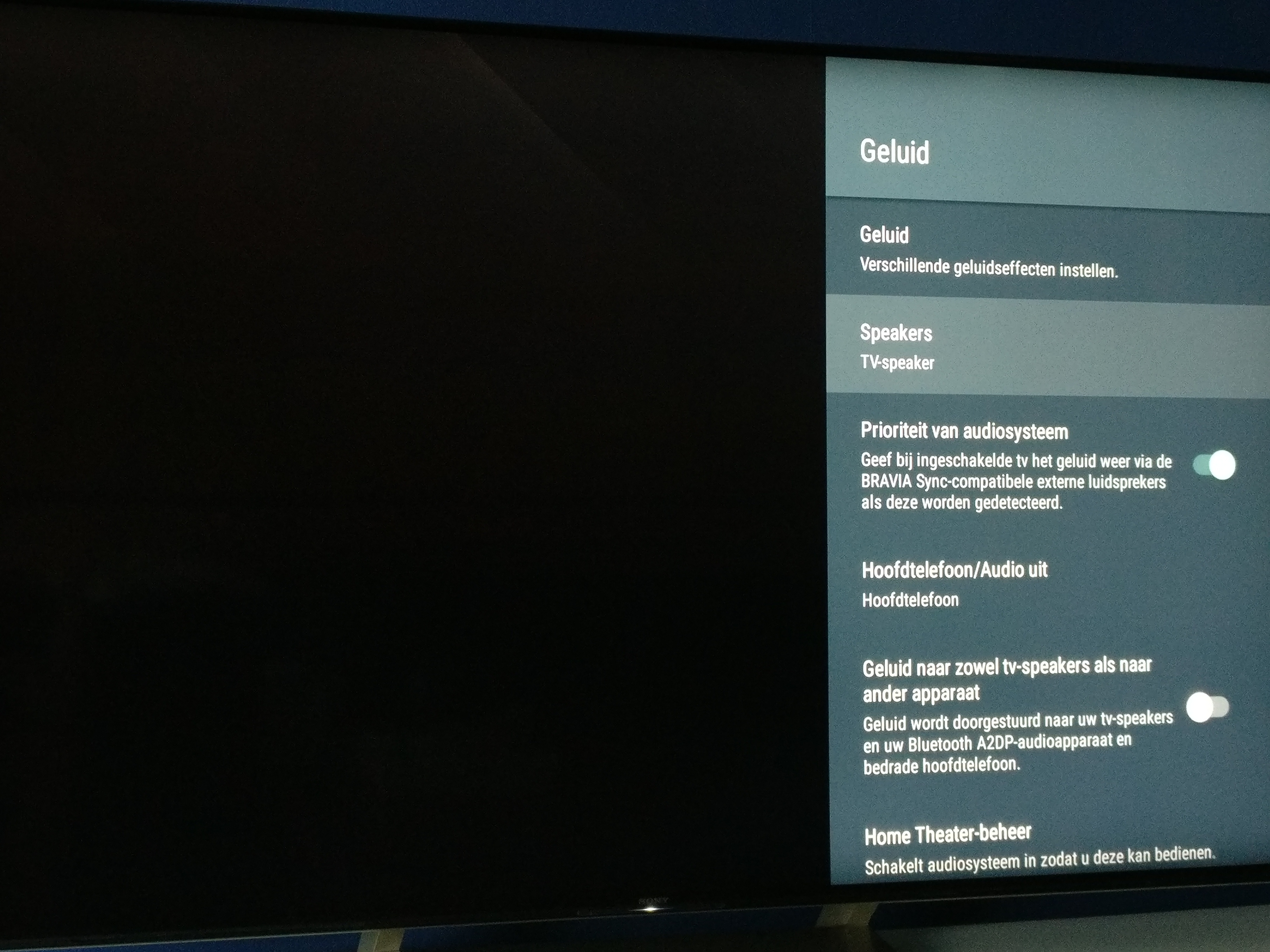

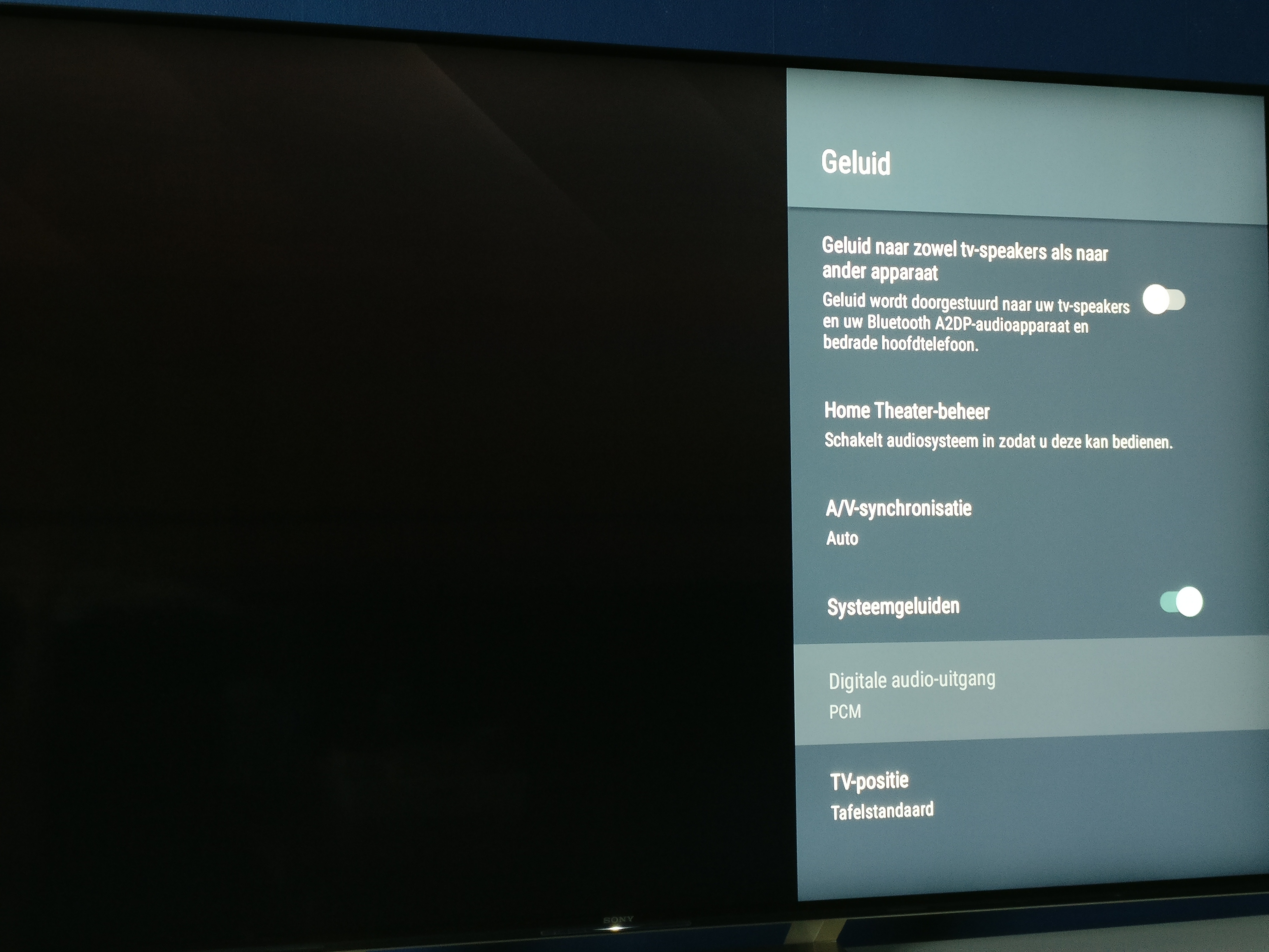

Ik ben onderweg naar Oostenrijk F1, dus kan het nu niet voor je uitwerken. Heb de foto's wel, maar begeleidende tekst niet. Dit was namelijk een extra menu bij geluid waar je dingen al dolby surround etc in kon stellen.
Afbeeldingslocatie: https://tweakers.net/ext/f/qt62nppKaXfO7jjagal87GMt/full.jpg
Afbeeldingslocatie: https://tweakers.net/ext/f/X1b840TVhhLrpUU1QEI8c0OO/full.jpg
Ik neem namelijk aan dat wanneer je je PC hebt aangesloten je dit handmatig kan instellen en dat het daar dan dus op blijft staan. Ergens bij geluid dan, geavanceerd (kom je in een ander nietzeggend menu) als je dan back klikt kom je in dit bovenstaande menu. Althans ik wel, dacht dat ik er via deze manier kwam.

@Leoon. Dit menu zit onder home->instellingen->geluid.
De instelling "digitale audio-uitgang" is alleen voor "DIGITAL AUDIO OUT". Dat is volgens mij dan voor de glaslijn (toslink).
Je kunt via het "Action Menu" ook nog enkele audio instellingen wijzigen, maar hier staat helemaal niets omtrent 5.1 of dolby digital.
