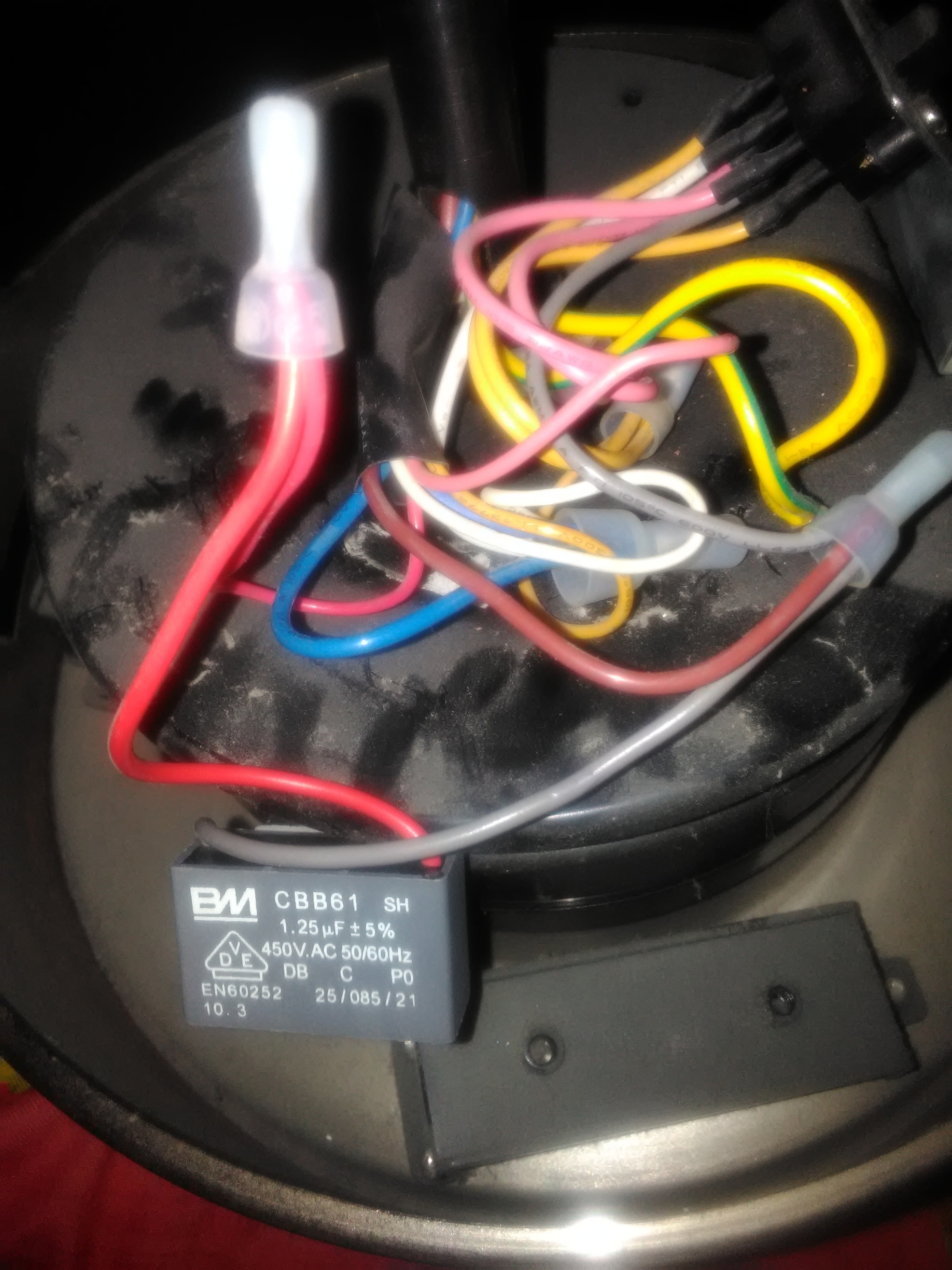

Nooit eerder heb ik dit forum hoeven te gebruiken, maar nu is het toch zover.
Al 8 jaar hangt er een mooie duur gekocht plafondventilator aan mijn plafond. Jammer genoeg is hij sinds 2 jaar aan het aftakelen en komt hij steeds moeilijker op gang en geeft de motor weinig tot geen tegendruk.
Na wat onderzoek op diverse fora was mijn conclusie,, dit kan niet anders dan de condensator zijn. Na de vin ontmanteld te hebben kwam er een condensator uit het apparaat die met een rode en een grijze draad verbonden is met de rest.
De ventilator heeft zomer en winter stand en kan op 3 snelheden draaien. Het aan en uit gaat via een draadloos kastje.
De condensator ziet er prima uit in tegenstelling tot wat je vaak leest dat deze gesmolten is, maar toch denk ik dat dit het is. Een condensator kost de wereld niet en als het dat dan niet is dan heeft weinig van alles gekost. Behalve de tijd die het kost om de goeie te vinden!
Dus bij deze de vraag: ik zoek een condensator van het type, althans dit staat er op, CBB61 1,25 uf, 450 AC 50/60 Hz, met daarbij de vraag: als de uf 1 zou zijn of 1,5, zou dat schadelijk zijn? Stijgt ie dan op? Vliegt ie in de fik?
Hopelijk kan iemand me helpen, want de originele leverancier heeft me laten weten dat ik gewoon een nieuwe moet kopen (liefst bij hem) en hij geen onderdelen kan verzorgen....dus please help en ik ben je _/-\o_

Het lijkt mij ook een start(condensator) probleem, deze helpt de motor op gang.
De condensator heeft waarschijnlijk aan capaciteit verloren dat zie je niet aan de buitenkant.
ik denk dat 1,5 uF geen kwaad kan, als de spanning 450 AC (spanning maar gelijk of hoger is)
zou liever iets hoger gaan zitten dan lager! (de capaciteit Uf)

Staat die condensator in serie met de motor? Wat ik ervan begrijp is dat dit soort ventilatoren meestal wisselstroommotoren zijn. Die worden niet op gang gebracht met een condensator, maar bevatten er meestal wel 1 of meerdere. Ik heb een heel eenvoudige ventilator en die bevatte 2 condensatoren van verschillende capaciteit (in een gezamenlijk pakket met 3 draadjes). Door middel van een meerstandenschakelaar werd 1 van de 2, of beide condensatoren in serie met de motor geschakeld wat verschillende snelheden tot gevolg had. Een grotere condensator leidt dan tot een hogere snelheid. Als dit het geval is, dan wil je dat waarschijnlijk niet.
Een goede electronicazaak kan je ongetwijfeld aan dit soort condensatoren helpen en ze zijn inderdaad niet zo duur.

Dit is iig heel hulpvol! Het online opzoeken naar het juiste type condensator brengt je vooral naar Alibaba en consorten waarna je er meteen 500 moet afnemen. Maar als ik ipv 1,25 ook 1,5uf er in kan zetten, maar wel het type 450 dan denk ik dat ik met deze info eens contact moet gaan zoeken met iemand in de regio Amsterdam die me hieraan kan helpen....ideetje?iemand?

Via mux geprobeerd, meerdere websites bezocht, maar niet het juiste type. Toch nog 1x een zoekopdracht gedaan via google en op 7tot10.nl terecht gekomen. Wat denk je? Zelfde type maar dan 1,5 uf....ik doe het ervoor, 12,28 EU inclusief verzendkosten. Ik laat nog wel ff weten als ie weer draait. Bedankt allen voor het meedenken.

Daar zijn we weer. Ik zou nog een update geven. Vandaag de condensator binnen gekregen. Er zaten zelfs 2 in de verpakking.! Nu net geïnstalleerd.....moment of true......jaaaa! Het is weer als vanouds en misschien zelfs nog iets beter. Op stand 3 wordt weggeblazen! Wellicht dat dat komt door de iets hogere uf waarde, maar ja, ik ben geen expert. Nogmaals dank voor jullie hulp en antwoorden.
