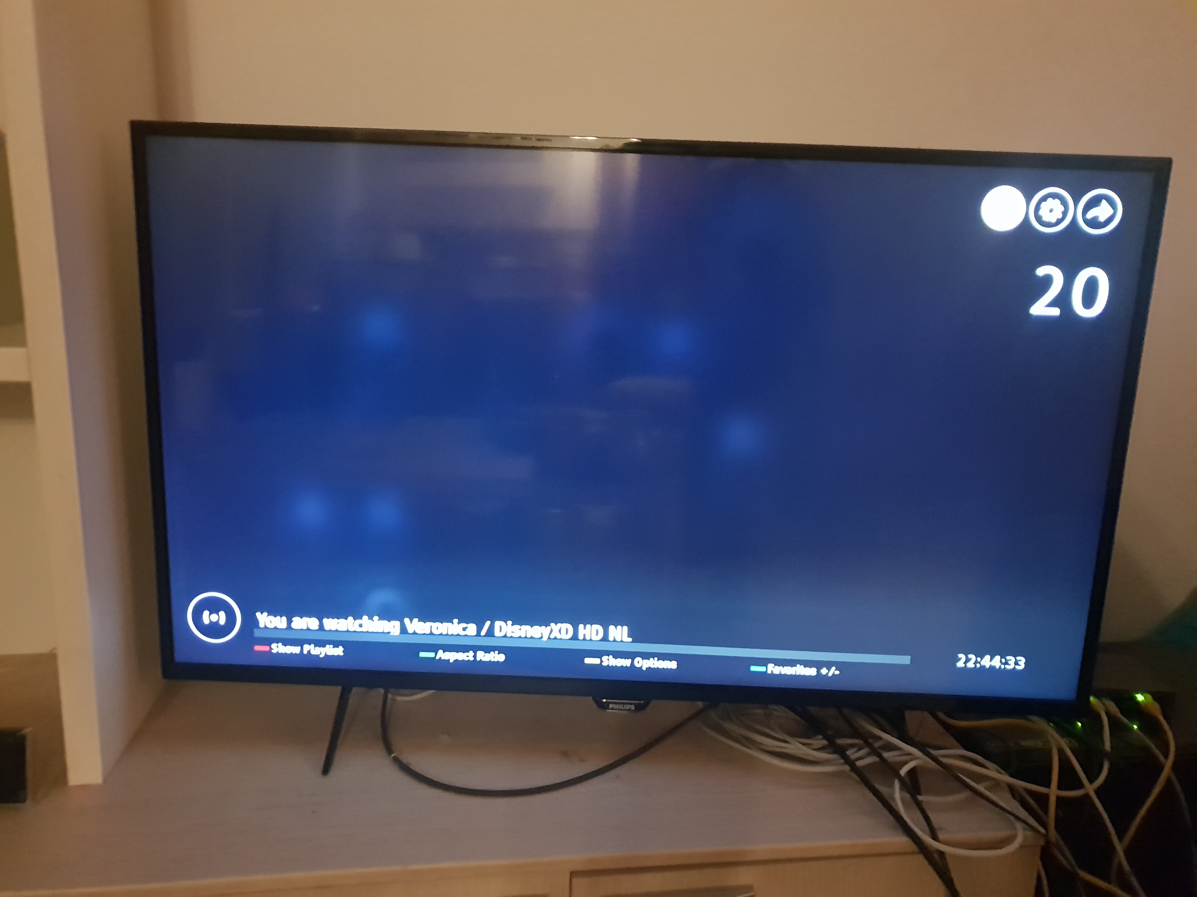

Verrek, ik heb exact dezelfde vlekken op mijn 49PUS6401, alleen dan 2 recht onder elkaar! Heb zojuist contact opgenomen met CoolBlue en die hebben n.a.v. de foto's in dit topic (waarvoor dank!) een reparatieverzoek bij Philips ingediend en die gaan contact met mij opnemen om een monteursbezoek te plannen. Had nog 1 maand garantie (dat hielp natuurlijk), dus ben benieuwd wat er uit komt. Zal het hier melden als Philips langs geweest is :)

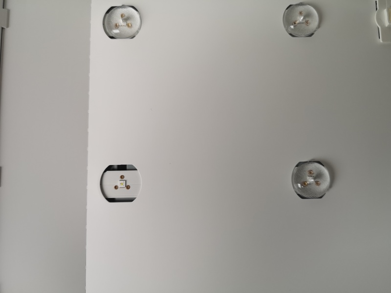

Hallo jongens,
Ik had er al een tijdje 2. Ik dacht dat ik hem een keer verkeerd had verplaatst. Maar helaas worden het er steeds meer.
Wat is er bij jullie gebeurd? Ik weet niet hoe oud hij precies is. Morgen maar eens een factuur zoeken.

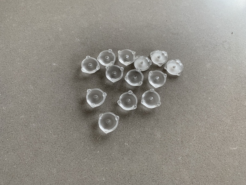

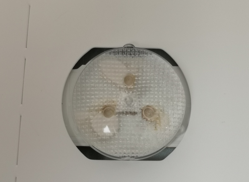

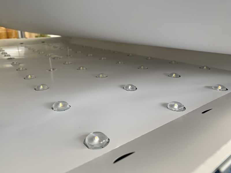

Na het open te hebben gemaakt bleken de lenzen van de leds afgevallen te zijn. Los gelaten. Lagen onderin de tv.
Heb de tv nu voor de tweede keer open gehad en gemaakt. In totaal 15 lenzen vast gelijmd met B-7000.
Kosten €10
Waardeloze service van Philips. Buiten garantie zelf open schroeven en repareren zou ik zeggen. Zie foto’s

Vanochtend heb ik onze 55” Phillips TV gerepareerd door de reflectoren weer vast te plakken. Ik heb B-7000 lijm gebruikt. Besteld bij bol.com. Ik heb een tube van 50ml, maar 15 was ook wel genoeg geweest.
Het is wel een klusje om met twee personen uit te voeren bij een TV van deze grootte. Het is goed gelukt, alle vlekken zijn verdwenen.

Had een paar foto's gemaakt! Altijd iets waar medetweakers iets aan kunnen hebben :)

Vorige maand een 32" Samsung met een lichtvlek in het beeld kunnen repareren. Er was ook een reflector los. Heb deze met 3 piepkleine drupjes Bison montagekit vastgezet. Hopelijk is de lijm ook sterk genoeg, was best een klusje om het frame met flinterdunne klemmetjes los te krijgen zonder beschadigingen.

Ik heb vandaag mijn Philips 49PUS6101 opengemaakt omdat ik 4 witte vlekken had. Bij controle bleken vrijwel alle lensjes los te zitten. Alles weer vastgelijmd met B7000 en de boel weer in elkaar gezet.
Als ik nu de tv aanzet krijg ik afwisselend een helemaal wit scherm, een blauw scherm, een rood, een groen en een zwart. Dat gaat zo de hele tijd door. Wat is er mis??
