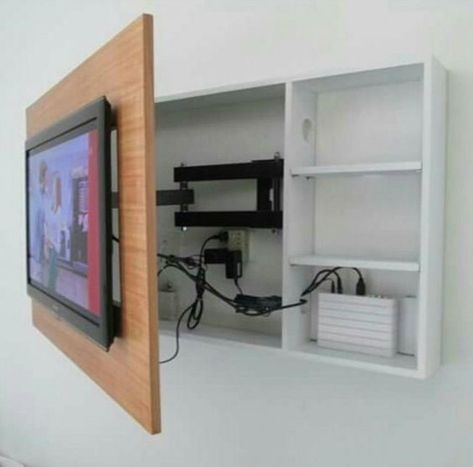

TL;DR: Kan je een receiver op z'n zijkant, verticaal, in een kast plaatsen?
Afbeeldingslocatie: https://tweakers.net/ext/f/OUSs8Hx3KzK0E8ajYmEIwZSp/full.jpg
Ik heb recent een nieuw huis gekocht en dat gaan we van top tot teen verbouwen. Dan wil je het enigszins ook gelijk goed doen. Helaas is niet alles mogelijk wat ik in eerste instantie voor ogen had. Nu wil ik dus leuk geluid krijgen in de woonkamer, maar mooie zuilen zijn voor mijn vriendin geen optie. De muur waar de TV komt is echter maar 10cm dik (wel beton), dus inbouw (althans, volledig weggewerkt) wordt ook lastig (nee, een voorzetwand is ook geen optie). Een 40cm wandplank om de receiver op te stallen ook niet..
Maar wellicht had ik een leuk idee. De kast, zoals bovenstaand. Apparaten en kabels direct mooi weggewerkt. Vervolgens een IR-repeater en alle apparaten blijven bereikbaar, ondanks verborgen. Eventueel een paar centimeter de muur in geplaatst. Doordat hierdoor de muur zo'n 10-15cm naar voren komt, kan ik wél inbouwspeakers (B&W CWM664) in de muur plaatsen, maar die meer naar buiten dan binnen komen. Vrijwel gelijk aan het TV meubel.
Maar.. Nu de receiver nog. De Marantz NR1508 is maar 10cm dik en past daarom perfect in zo'n kast, mits je deze op z'n zijkant, verticaal plaatst. Natuurlijk kan ik wel wat gaten aan de bovenkant van 't tv meubel maken voor luchtuitvoer, maar is dat voldoende? Kan de receiver wel zo blijven staan/hangen?
Zo'n kast lijkt op dit moment het beste compromis gezien mijn situatie (dunne muur, geen zuilen, liever geen mini-sataliet speakers). Maar dan moet dit wel gaan.
Dus wat is jullie mening?
Aangezien de ventilatie aan de achterkant zit, en dus niet bovenop, zou je denken dat het niet uit zou moeten maken. Anderzijds.. Bij horizontale plaatsing gaat alles direct naar achter, direct door het rooster, terwijl bij verticale plaatsing eerst alles naar boven in het apparaat gaat en den enkel door het bovenste stukje rooster. Dus ja..

Bij dergelijke kleine apparaten zou ik me er niet te druk om maken. Er zitten geen dikke trafo blokken in zoals je bij sommige dikke versterkers tegenkomt.
De gelinkte versterker heeft trouwens helemaal geen ventilatie aan de achterkant zitten. De ventilatie zit dus aan de zijkant/bovenkant. Dit maakt het voor plaatsing zoals jij wilt wel makkelijker qua koeling.

Wellicht een optie om extra lucht af te zuigen aan de bovenkant met een zeer stille pc fan? Een 80mm fan moet aardig verschil kunnen maken zelfs op laag toerental.

sypie schreef op woensdag 30 mei 2018 @ 22:12:De gelinkte versterker heeft trouwens helemaal geen ventilatie aan de achterkant zitten. De ventilatie zit dus aan de zijkant/bovenkant. Dit maakt het voor plaatsing zoals jij wilt wel makkelijker qua koeling.
Hm, daar heb je een punt. Ik dacht achter :) Wel fijn om bevestiging te krijgen dat het waarschijnlijk wel kan.
Die ga ik even onthouden. Dat kan gewoon autonoom, c.q. continu zonder PC, blijven draaien? Of eventueel tegelijkertijd inschakelen als de versterker aangaat? :)

Denk dat het wel kan, eventueel een stille casefan plaatsen voor wat lucht.
Die inbouw B&W speakers hebben een minimum inbouw diepte van 9,5cm, je muur is 10cm naar eigen zeggen. Weet niet hoe precies je bent met een klopboor en beitel, maar ik kan je nu al vertellen dat je door die overige 5mm heen gaat :+.
Zelf een rechthoekige ventilatiekoker in een halfsteens muur weggewerkt/weggestuct om alle kabels door te voeren. Die koker is 55mm dik, een halfsteensmuur is ongeveer 11cm. Eerst netjes ingefreesd met de slijptol en daarna met de klopboor er in, alsnog was het monnikenwerk om geen scheuren te krijgen aan de andere kant :P.
Daar zijn wel wat opties voor. Aparte voeding en via master-slave stekkerdoos enkel aan als de versterker ook aan gaat bijvoorbeeld.
