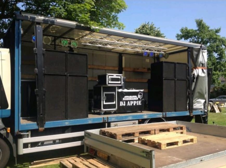

Ik ben gister bij dit setje wezen kijken .. en heb hem laten staan:
Afbeeldingslocatie: https://tweakers.net/ext/f/0hbOrJ4IFnNdSrvl7NWBcRcn/full.jpg

Let wel op; voor 4000 euro koop je geen set welke hard én goed klinkt... ja, je kan vast een set vinden die hard 'beukt', maar qua kwaliteit ben je er nog niet...
Weet je al voor hoeveel mensen je muziek wilt?
Ik heb een dynacord XA2 set gehad, dat was een 2x 18" en een top per kant... klinkt heel erg goed voor live muziek, maar 4x boven je budget en ik zou er geen hardstyle/hardcore feest voor 300man mee doen, dan kom je laag te kort. (zeker buiten)
Leg je verwachting voor 4k dus zeker niet te hoog... (tenzij je al tevreden bent als het dreunt natuurlijk ;))
