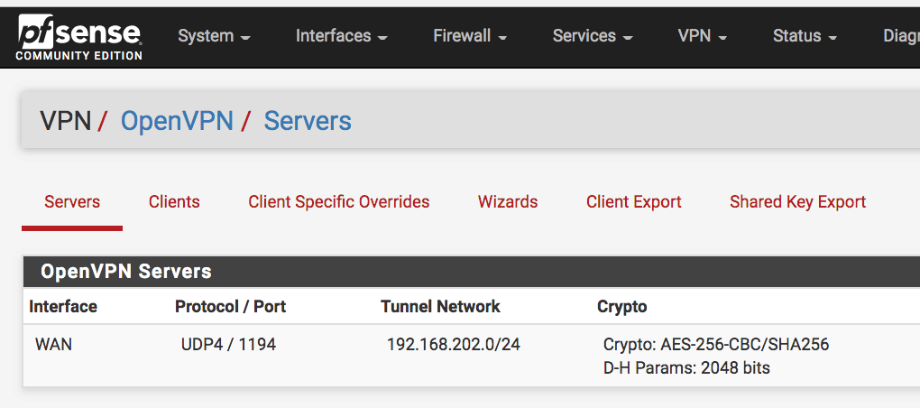

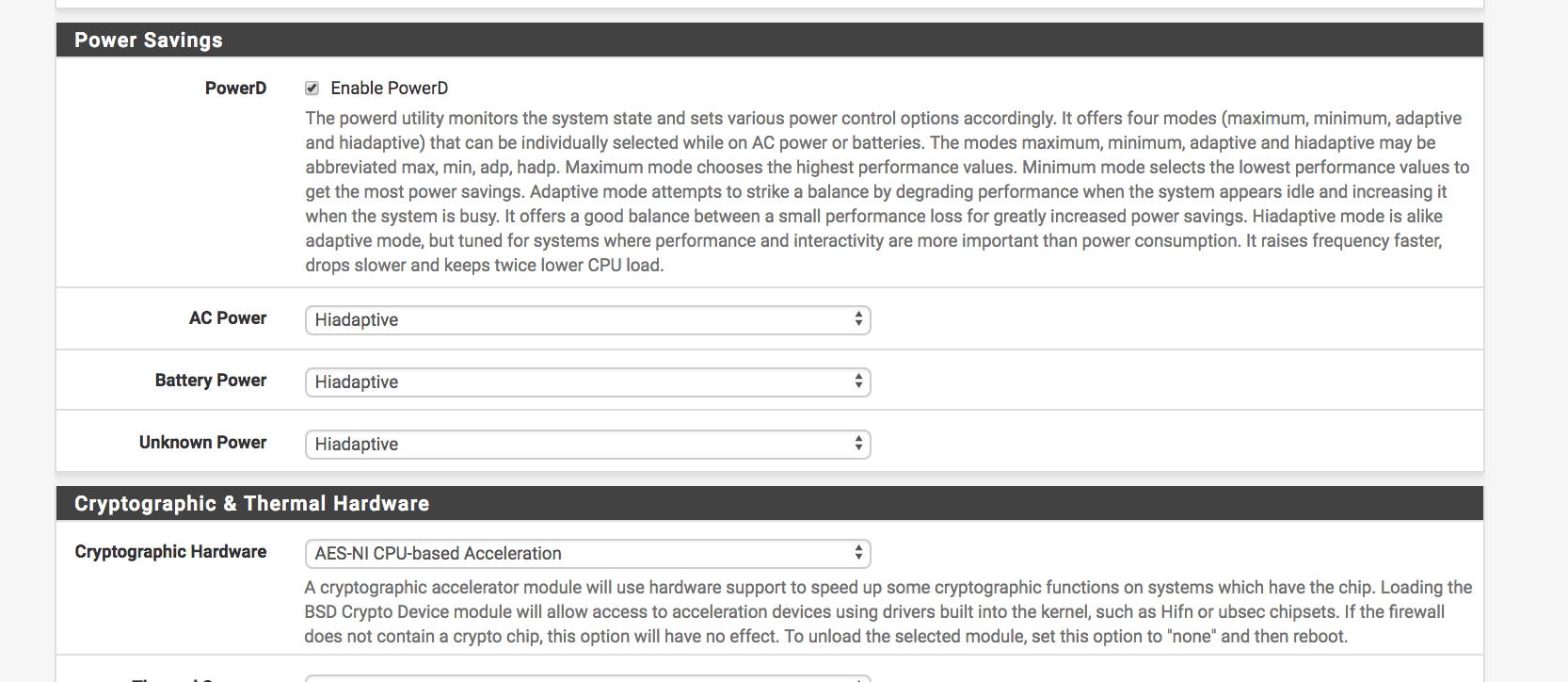

De vraag is of je Ryzen ook zo zuinig is onder Linux of FreeBSD. Intel wel in ieder geval.
VPN gaat je nauwelijks extra kracht kosten, omdat tegenwoordig de CPU dat via de AES-NI instructie vrij aardig zelf kan zonder al te hard te moeten rennen. Niet vergeten om te enablen in de interface:

Hopelijk komt hier af en toe nog iemand, ik probeer het gewoon:
deze week ben ik gaan knutselen met pfSense. Virtueel op mijn Mac mini met VMware Fusion. Mijn Zeelandnet modem in bridge mode en via een thunderbolt to ethernet kabeltje naar mijn Mac mini (late 2012 core i5, 16GB ram en een 250 Samsung ssd), werkt uiteindelijk na wat probleempjes. Maar ik haal slechts 120 van de 250Mbit/s, cpu van de Mac staat dan aardig hoog. Als ik nog een vm start en daar een speedtest op doe gaat alles naar 100%.
Ik heb Squid en Clam AV en pfBlocker draaien. Doel is:
-scannen op virussen en mailwar voor het hele netwerk met ongev 25 apparaten
-adblocker
-applicaties blokkeren na een bepaalde tijd (dit heb ik nog niet geregeld)
Ik draai het virtueel om kosten en stroom te besparen. De pfsense vm heeft 2 virtuele processoren en 2GB ram. Ik had gedacht dat dit voldoende was.
Heeft iemand een idee waarom ik niet de volledige snelheid van mijn verbinding haal? NIC staan beide op 1GB/s.

  • ppl
ppl
ik222 schreef op zondag 9 september 2018 @ 18:22:
Die thunderbolt adapter is waarschijnlijk een flinke CPU slurper zodra je er wat netwerkverkeer over trekt. Denk dat je met een managed switch ervoor en dan 2 VLAN's over die enkele echte NIC al veel betere resultaten haalt. Daarmee kan je makkelijk 900-950 download of upload halen of 450 - 475 up en download tegelijkertijd.
Dat is pertinent onjuist want de Thunderbolt versie IS een echte NIC ;) Sterker nog, het is er eentje die officieus door VMware wordt ondersteund in bijv. VMware ESXi. Diverse VMware engineers maken er namelijk gebruik van (iets wat terug te vinden is op het officiële VMware forum).
Het probleem is dan ook beslist niet de Thunderbolt NIC. Het issue is eerder de resources van de vm zelf. Voor alleen firewalling zijn deze voldoende maar wanneer je daar ook allerlei scanning tools bij installeert en verkeer gaat scannen dan hakt dat er behoorlijk in. Daar wordt dan ook overal duidelijk voor gewaarschuwd. Er staat ook het e.e.a. op de officiële product pagina.
Bij gebruik van pfSense als vm op een VMware product dient ook de open-vm-tools package in pfSense te worden geïnstalleerd anders is je performance ook aardig belabberd (zeker als je 10Gbit/s wilt kunnen doen).
Probeer eerst eens die open-vm-tools te installeren en al die additionele tools uit te zetten. Dan zou je wel de maximale snelheid moeten halen. Zo niet dan zul je verder moeten zoeken.
