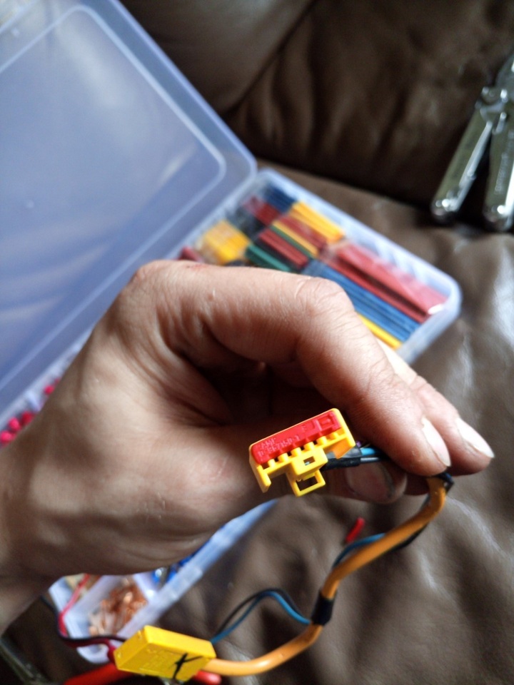

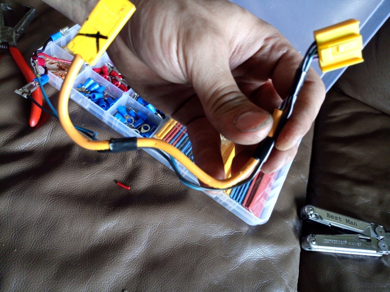

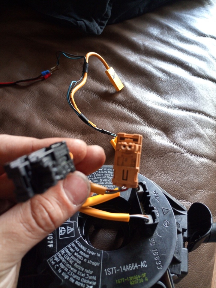

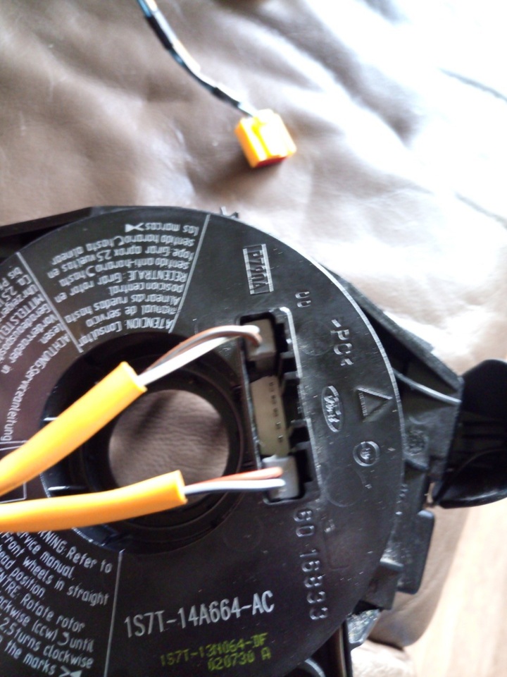

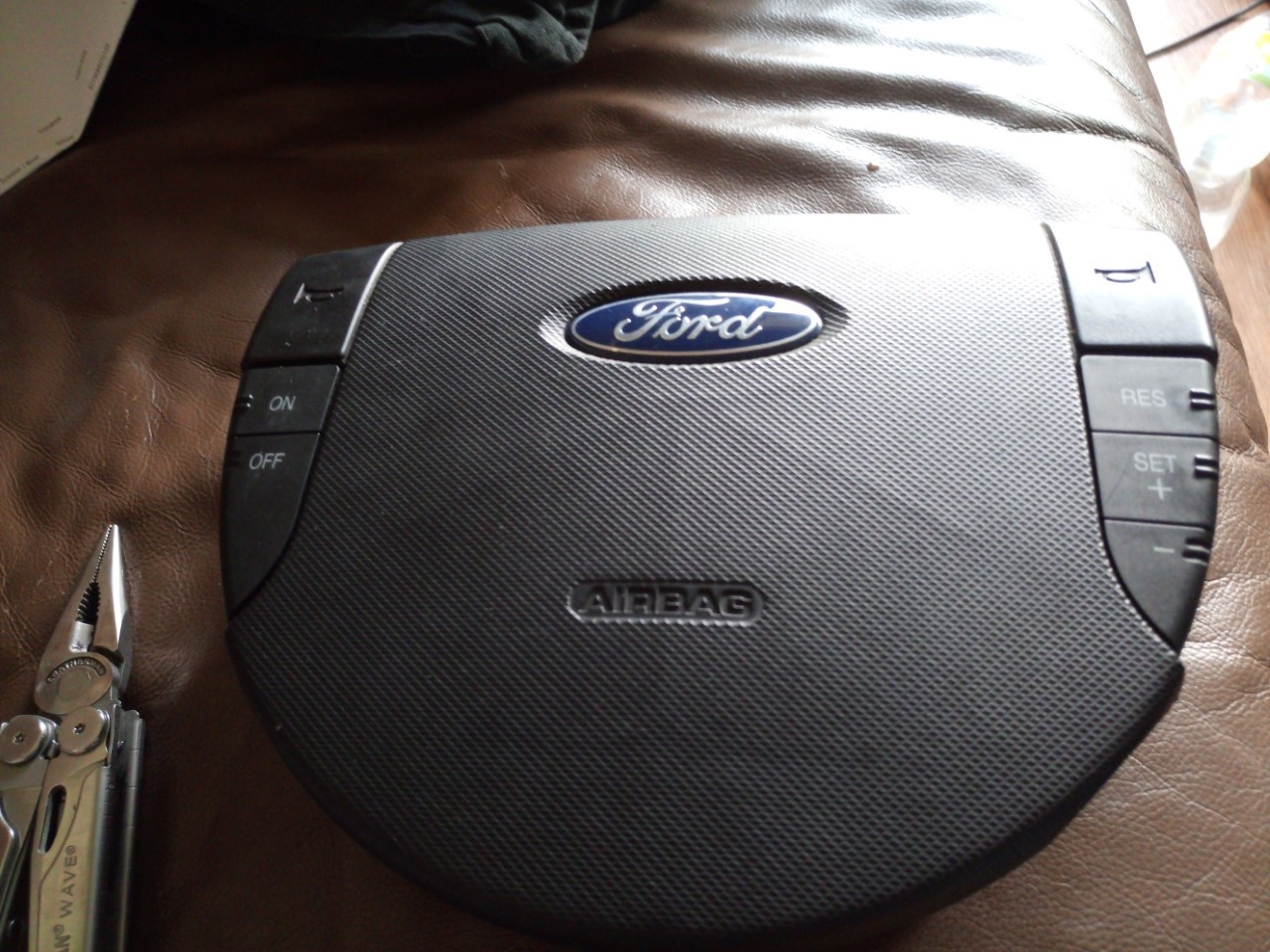

hallo,
Mijn vraag
heb op de sloop een ford mondeo stuur gevonden en die heb ik vervangen met mijn stuur ford focus 2001, alleen er zitten 2 connectors op het nieuwe stuur voor de airbag. en mijn oude heeft er maar 1.
de connector die het hele stuur verbonden is is ook anders. mijn voor heeft een connect met ronde hoeken en het ford mondeo is rechthoekig.
is er een manier om de airbag toch aan te sluiten?
en waarvoor is de connector in het stuur zelf waar niks in zit?
de connector van de airbag past wel in 1 van de 2 connectors maar is officeel niet de goede vorm.
mvg
Rino

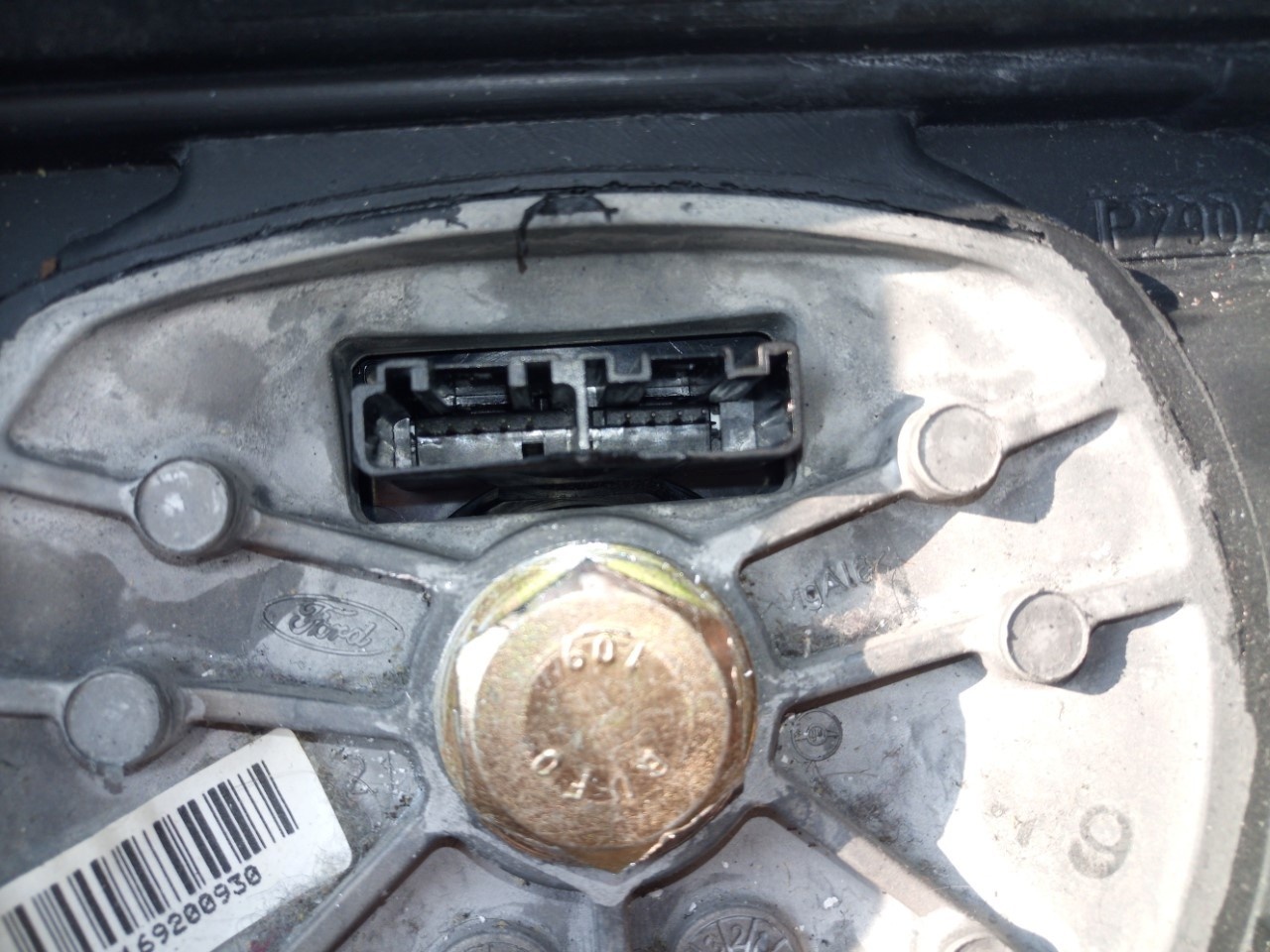

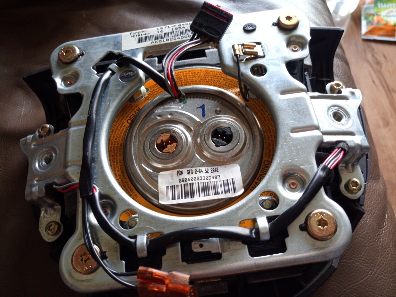

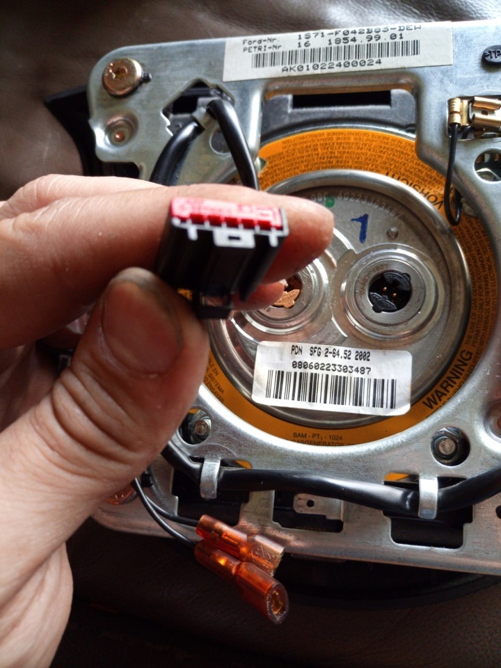

De airbag in het nieuwe stuur ziet eruit als een dual-stage airbag, die kun je niet zomaar aansluiten op je huidige single-stage airbagsysteem.
Dual-stage airbags hebben twee ontstekers, vandaar de twee aansluitingen.

rino26 schreef op vrijdag 25 mei 2018 @ 23:35:
bedankt voor de info. wat houd het verder in een dual-stage airbag? is dit om te vormen van single naar dual?
Een dual-stage airbag heeft twee ontstekers/gasgeneratoren, afhankelijk van de impact kan de airbag hiermee harder of zachter worden opgepompt.
Kort gezegd gaat dit niet werken, de airbagmodule in jouw auto kan er simpelweg niet mee overweg (de kans is zelfs groot dat je een foutcode + airbaglampje krijgt).

De 'makkelijkste oplossing' is een kabelschema van Ford zoeken van beide modellen en kijken welke kabel waarheen gaat en wat doet en dan de zooi aansluiten zodat ie maar 1 ontsteker gebruikt.
Zolang er geen wezenlijk (elektrisch) verschill in werking tussen de focus/mondeo ontsteker zit is de kans dat ie zonder reden af gaat nihil.
Doormeten met een multimeter zou ik, op de airbag zelf, wel voorzichtig mee zijn, want die stuurt er een zeer zwakke stroom doorheen en ik durf zo niet te zeggen hoeveel mA zo'n ontsteker nodig heeft.
En zorg dat je niet met je gezicht voor je stuur zit als je alles aangesloten hebt en de accu weer aansluit ;)
