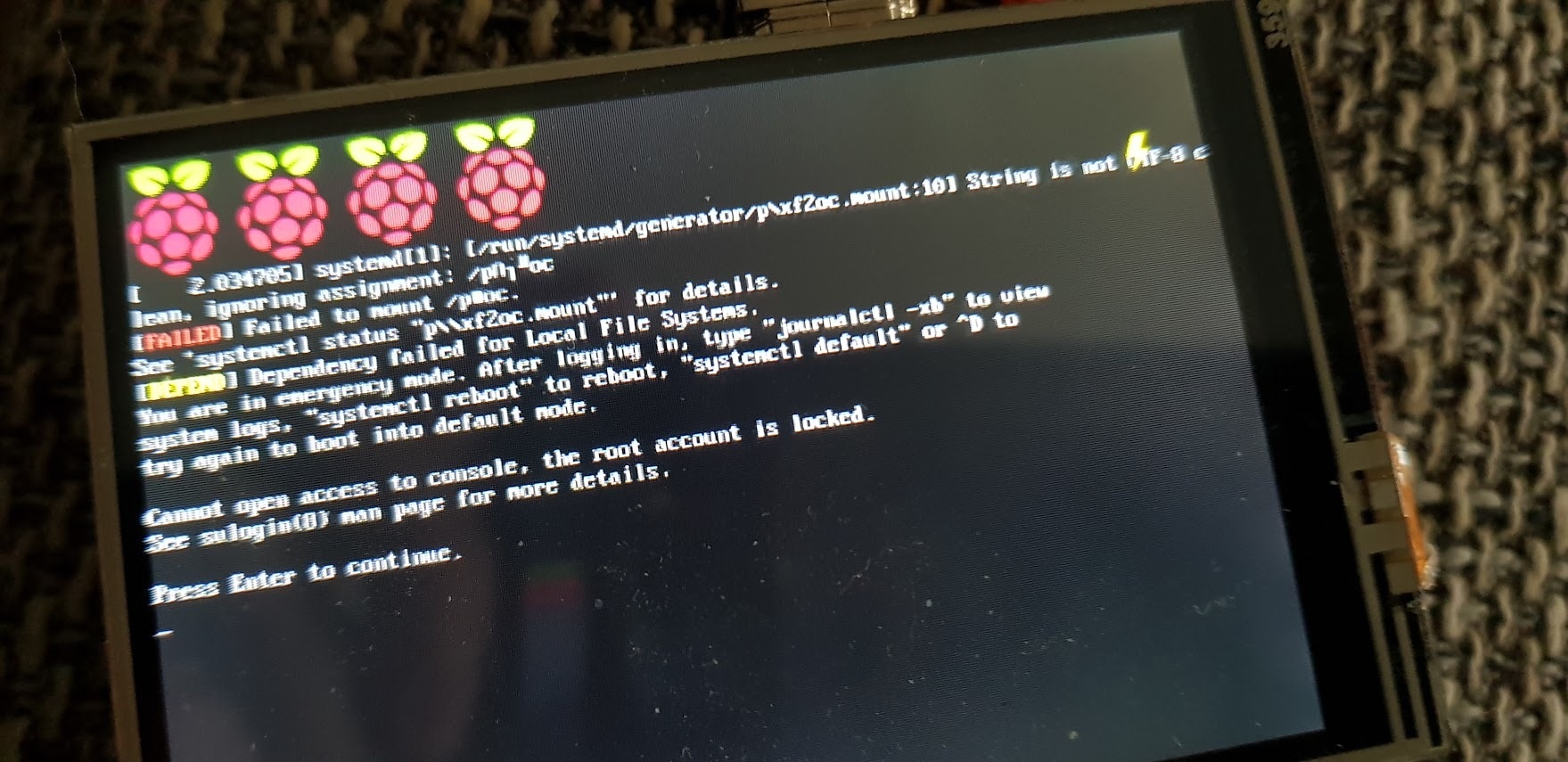

Sinds enkele dagen loopt mijn Raspberry Pi elke nacht vast (het lijkt steeds snachts te zijn.... Maar is mogelijk toeval). De logging geeft niet veel meer info dan in de melding die in beeld is nadat de boel gecrasht is (zie foto's). Iemand enig idee?? De Pi lijkt verder erg traag, ook al heeft de hardware het helemaal niet erg druk... Maar of dat er mee te maken heeft durf ik niet te zeggen...
pi error
pi error
Het is erg vervelend, dit is namelijk het systeem met mijn thuisautomatisering - dus ik zit iedere dag in het donker tot ik de boel weer herstart heb, en dat lukt enkel door de stroom van de Pi er een tijdje af te halen en daarna weer in te schakelen... (ook niet echt bevorderlijk en ik vrees een serieus risico dat de SD kaart er op enig moment corrupt door raakt).

Volgens mij is je SD-kaart al corrupt als ik die foutmeldingen zo zie...

ThinkPadd schreef op dinsdag 22 mei 2018 @ 07:08:
Die vreesde ik ook - maar dan had ik verwacht dat hij in zijn geheel dood zou zijn en nooit meer op zou starten? Dat doet hij nu nog wel....
En spontaan corrupt is ook raar (toch?)... Ken dat wel als de Pi niet correct wordt afgesloten - maar deze staat gewoon permanent aan? (behalve sinds dit probleem dus...).

kazz1980 schreef op dinsdag 22 mei 2018 @ 08:43:
Corrupt hoeft niet perse 'definitief kapot' te betekenen. Als je de foutmelding leest dan kan hij bepaalde zaken niet mounten. Er zijn dus systeembestanden kapot, daardoor loopt hij vast/start niet goed op.
Ik zou een ander kaartje proberen en daar een clean install van je OS op doen. En kijken of je je persoonlijke data van je huidige SD-kaartje kunt kopiëren via PC.

ThinkPadd schreef op dinsdag 22 mei 2018 @ 08:46:
Thx! Ga ik dat proberen.
Persoonlijke data is enkel Domoticz - en daar heb ik netjes backups van... Dus wat dat betreft niks aan de hand. Enkel vervelend dat alles weer opnieuw geinstalleerd/ingesteld moet worden. Maar goed, als dat het probleem oplost: prima! Want dit is niks... Even een lampje aan doen is zomaar een kwartier werk :P Dat was niet het idee van thuis automatisering... 8)7 (hoop wel dat dit niet vaker gebeurt - want heb het systeem nog maar paar maandjes draaien... Als ik iedere paar maanden een nieuwe kaart moet hebben en de boel opnieuw installeren gaat dit hem ook niet worden! We zullen zien...)

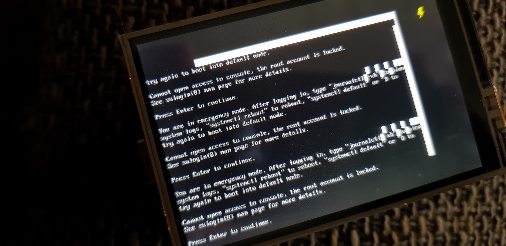

@kazz1980 Gezien de bliksemschicht in je twee screenshots krijgt de Pi inderdaad te weinig power :)

Room42 schreef op dinsdag 22 mei 2018 @ 09:04:
Betekent die bliksemschicht dat?? Ging er altijd vanuit dat dat normaal was en afkomstig van het schermpje dat ik geïnstalleerd had als signaal dat deze stroom ontvangt van de Pi - en niet van de Raspberry Pi? (hij verdwijnt namelijk na een tijdje, nadat de Pi is opgestart...) :/

kazz1980 schreef op dinsdag 22 mei 2018 @ 09:07:
Betekent die bliksemschicht dat?? Ging er altijd vanuit dat dat normaal was en afkomstig van het schermpje dat ik geïnstalleerd had - en niet van de Raspberry Pi? (hij verdwijnt namelijk nadat de Pi is opgestart...)
Ja, en je zult zien dat de rode power LED van de Pi tegelijk ook uit gaat op het moment dat de schicht in beeld is. Dat betekent namelijk hetzelfde. En dat het weer stabiliseert als die eenmaal is opgestart, is omdat ie dan weer rustiger is. Maar als je hem weer belast (bijvoorbeeld bij het installeren van updates 's nachts wellicht?) zal ie weer verschijnen.
