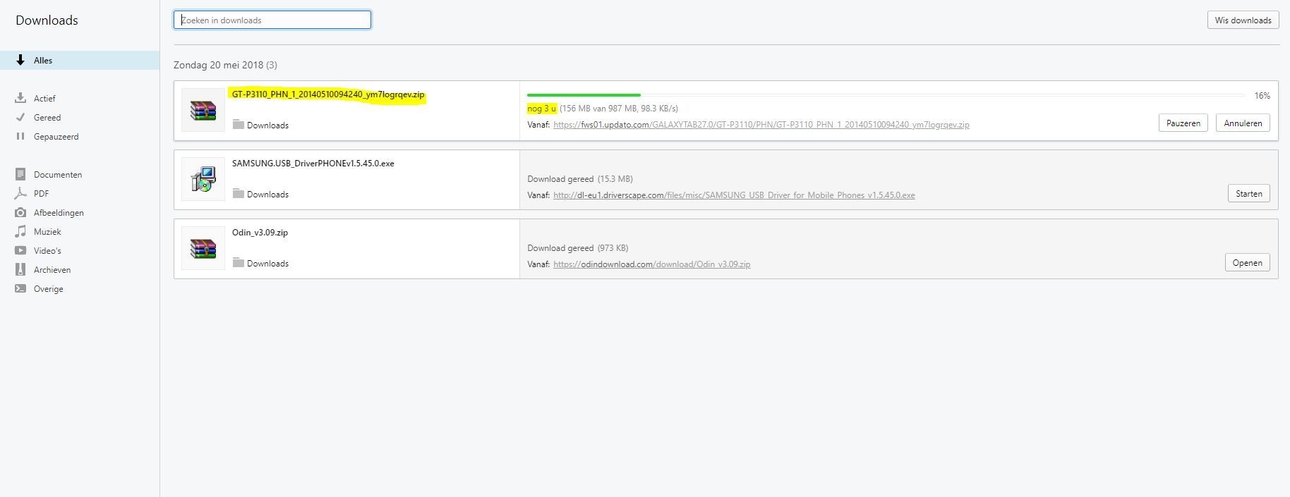

ik ben bezig met het installeren van de firmware het zal nog lang duren...
mijn map
hier staan een aantal foto's
lang wachten
het duurt nog 3 uur voor 987 MB is dit normaal?

Ludwig005 schreef op zondag 20 mei 2018 @ 17:27:
mijn map
wie geeft een antwoord?
Kun je toch zelf berekenen? Je haalt 98kB/s, dus 0,098MB/s. 987MB / 0,098MB/s / 60 sec / 60 min = 2,8 uur.
Als je het snelle wilt, zul je een snellere mirror moeten zoeken. Of even opnieuw proberen, soms helpt dat, maar die kans is veel kleiner. :)
[ Voor 9% gewijzigd door Room42 op 20-05-2018 18:05 ]

Room42 schreef op zondag 20 mei 2018 @ 18:03:
oke dat is 168 minuten.

Room42 schreef op zondag 20 mei 2018 @ 18:05:
Ja, of 10071 seconden :P
morgen heb ik een vrije dag kan ik aan de slag gaan met het flashen ;)
  • Room42
Ik zou gewoon even googlen op de bestandsnaam om te zien of er niet een snellere server is.

Room42 schreef op zondag 20 mei 2018 @ 18:07:
ben aan het downloaden via updato.com
