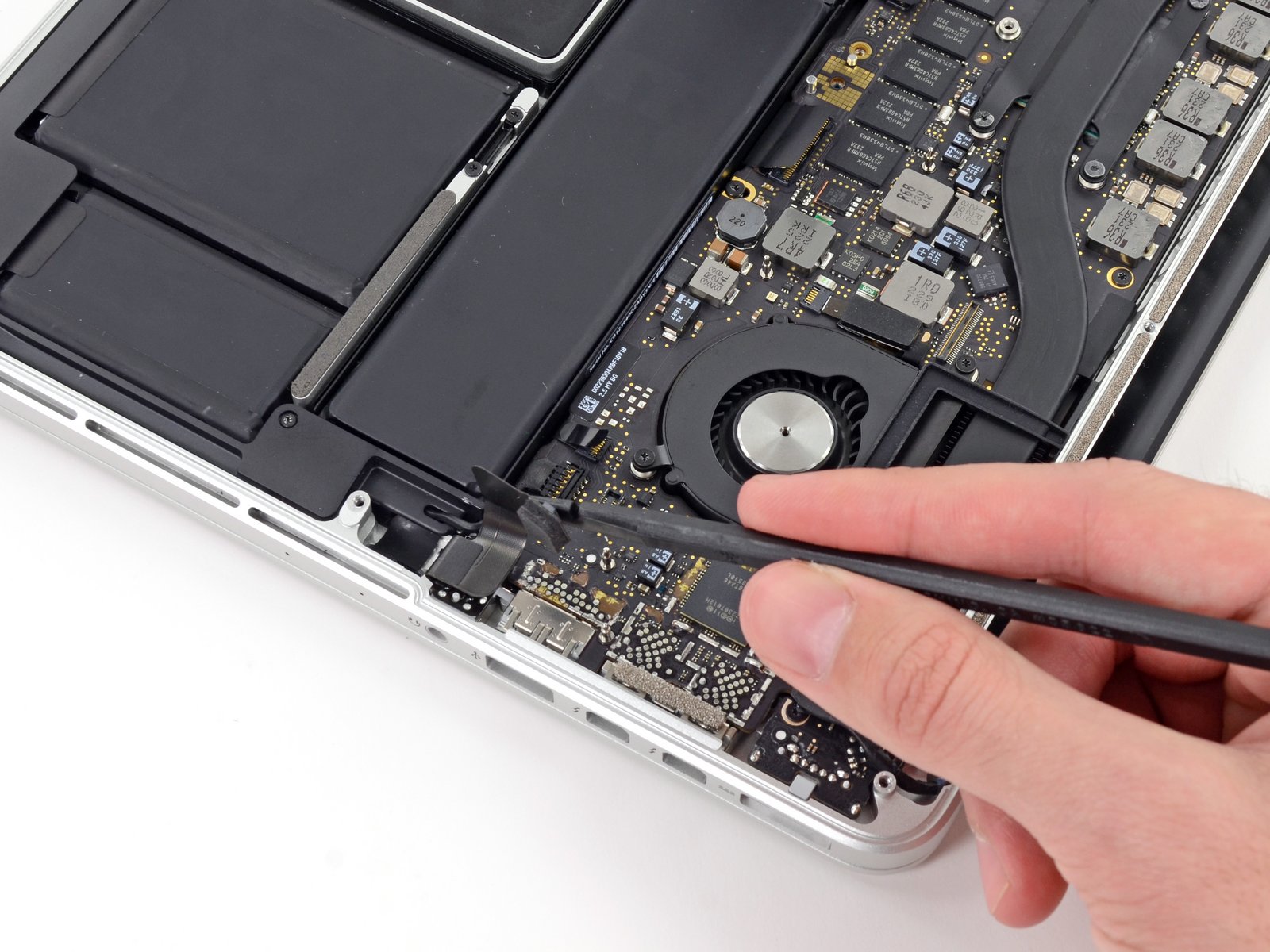

Zoals je hier ziet zit de headphone jack niet vast aan het moederboard:
(https://d3nevzfk7ii3be.cl...igi/p1S4ofUTIZmcNIQt.huge)
En als je naar deze tutorial kijkt zit de IO board niet vast aan de moederboard:
https://www.ifixit.com/Gu...O+Board+Replacement/13407
Maar hoe groot is de kans dat zo'n kabeltje los schiet?
  • spone
Ik denk dat die grotere connector (links op IO board) niet helemaal goed meer zit. Volgens mij is dat dunne kabeltje voor USB nee dat is power, en dat is nou precies wat het nog wel doet. Alle PCIe gebaseerde devices doen het niet meer dus dat is wel een grotere gemene deler.
Al is het wel raar dat Bluetooth het dan ook niet meer doet, die is namelijk vanaf de USB doorgelust het PCIe slot in. Tenzij Apple daar weer een aparte USB controller voor heeft gebruikt en die op het IO board geplaatst heeft.
Is de kans groot? Nee, maar niet onmogelijk.

Dus spone, stel ik zou deze tutorial volgen (https://nl.ifixit.com/Gui...+Replacement/12868#s43711), zou het dan evt weer kunnen werken? Want zoals je ziet zit aan die kant beide de io board en de airport board die beide voor 5/6 problemen zorgen (alleen de headphone jack zou dan niet opgelost zijn)
