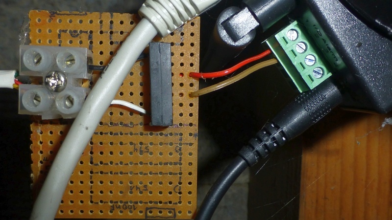

@Allewijn Ik heb een andere "el cheapo" (deel)oplossing.
In de garage met kijk op de deur:
a) Een ipcam (Medion Supra IPC1A o.i.d.) (vanaf € ~50) met alarm- en 5V-relaiscontact.
b) een passend reedrelais (ca. € 1-2) voor het garagedeurcontact
+ wat bedrading.
garagedeur via app
Ik gebruik de "IP Cam viewer" app welke het relaiscontact kan schakelen
(instelbaar on/off en toggle (actief: open of gesloten <= voor garagedeur).
Werkt prima en via vpn ook veilig op afstand.
Garagedeurcontrole via "IP Cam Viewer" + KAKU
Een minpunt(je):
Helaas gaat de camera bij een reset/reboot het relaiscontact
(kort) sluiten = deur gaat onbedoeld open. Dit heb ik omzeild door
de garagedeur pas van stroom te voorzien als ik dit nodig heb
(433,92 MHz tussenstekkerdoos via Action Slimme schakelaar = € 25).
Totale kosten ca. € 75 -
Met een sonoff ipv de "slimme schakelaar oplossing"
ben je voor ca. € 60,- klaar.
Je deurbel zou je op het alarmcontact parallel kunnen aansluiten en via de app/email
een waarschuwing gepushed krijgen.
YMMV
