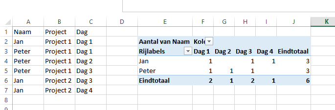

Met jouw voorbeelddata wordt het dan zoiets:

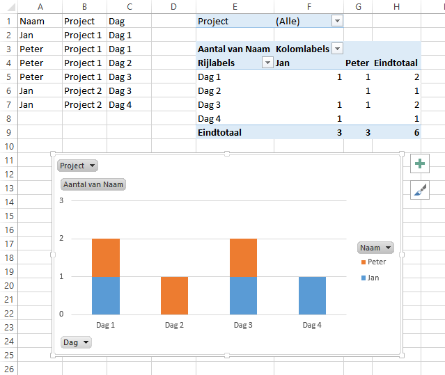

draaitabel monteurs

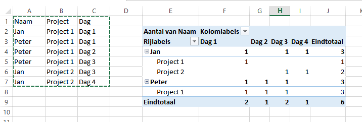

Het fijne is, dat je net zo makkelijk de projecten mee kunt nemen in de draaitabel:
monteurs2
Andere combinaties van rijen en kolommen zijn net zo makkelijk te maken.
En als je in de toekomst meer informatie wilt toevoegen, dan dat op deze manier erg eenvoudig.
[edit] als bonus kun je van een draaitabel met 1x klikken ook een draaigrafiek maken.. ook leuk voor de visueel ingestelde medemens ;-)
draaigrafiek
