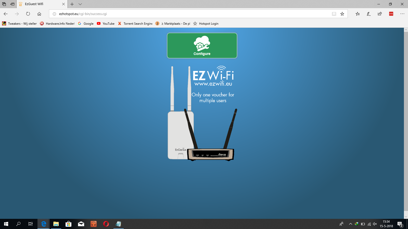

Wanneer ik naar ezhotspot.eu ga klik ik op ''configure'' > ''scan alle netwerken'' klik ik op een wifi hotspot dan klik ik op ''bevestigen'' wachten op 30 seconden...dan herlaad hij de pagina weer en staat er ''configure'' :?

hij draait op laatste firmware 3.99 ik heb al geprobeerd te downgraden maar dat lukt ook niet.

Je eerste 3 afbeeldingen zijn alleen maar thumbnails, daar is niet veel aan te zien. De links (die er denk ik moeten zijn) doen het niet. Laatste afbeelding werkt wel.
