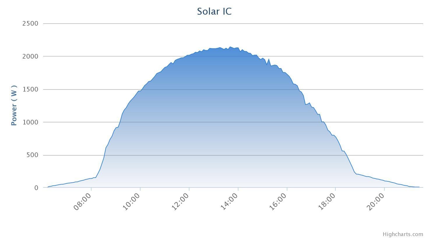

Ik heb zelf 1 MPPT en 4 in landscape in 5 in portrait (bovenaan, tussen de schoorstenen). De dakkapel van mijn rechter/ochtend buur is net zo breed als bij jou en aan de andere kant alleen last van schoorstenen in de avond. Ligging is iets optimaler (op 175 graden).
Dit geeft mij 2 knikjes in opbrengst. Zie hier bijvoorbeeld mijn opbrengst van 8 mei en dan zie je dat ik tot 8.30 en na 19.00 die dag wat extra wh had kunnen krijgen, maar is verwaarloosbaar.
2018-05-08 PV
edit: En die van mij (2790wp) waren 3 jaar terug inclusief BTW en plaatsing zo'n €3600, dus dat moet nu al een stuk beter kunnen.
