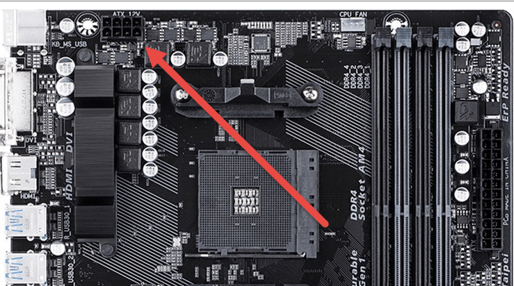

  • Kadardar
  • Laatst online: 20-09 22:32
Het lijkt er inderdaad op dat die 24V niet helemaal lekker zit. Het blokje wat die 4 extra pinntjes geeft lijkt iets omhoog te staan vergeleken met het hele blok.
Edit vergeet de afstandsbusjes, had je al beantwoord. Weekend zou vast wel al in me bol geslagen zijn :+
