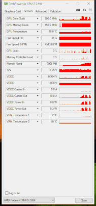

  • ThunderNet
  • Laatst online: 23-11 16:23
RP92 schreef op vrijdag 11 mei 2018 @ 13:13:
Laat met msi afterburner je fans op 100 procent draaien en kijk of die het dan nog doet let ook op de temp van je stoomverdeler op de kaart kan effe niet op juiste woord komen
Heb zelf een 290x en zonder eigen fancurve is het huilen met de pet op.
Kaart word snel te warm en clockt zichzelf terug als die te snel warm word krijg je een freeze.
VRM's bleven in de laatste rund rond de 35 graden hangen, gpu temp rond de 50. Bij de 2e scene in de GTA V benchmarkt freezede de boel wederom.

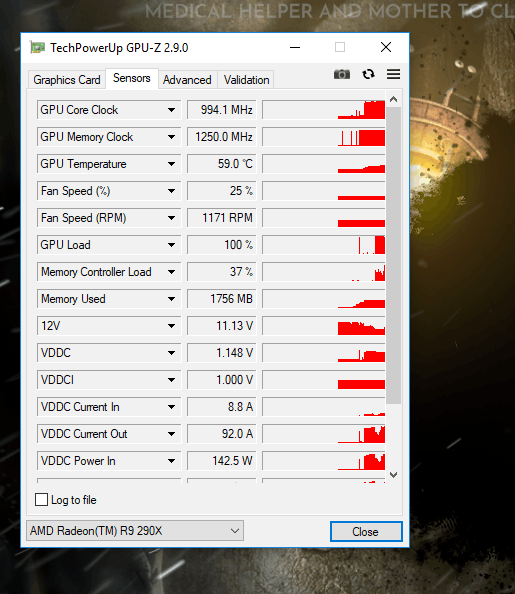

Was dat screenshot tijdens het benchmarken? Of na het benchmarken? Als het tijdens was klopppen je GPU/Mem speeds niet.
Afbeeldingslocatie: https://tweakers.net/ext/f/ZwE9N9VQ0r9bdPBvW1f5C0Vv/full.png?nohitcount=1

  • ThunderNet
net na de freeze, clocks lopen wel op tijdens benchmark (al bleef ie eenmaal vast zitten op de lage speeds, toen trad er geen freeze op (en een magere 20fps)).
