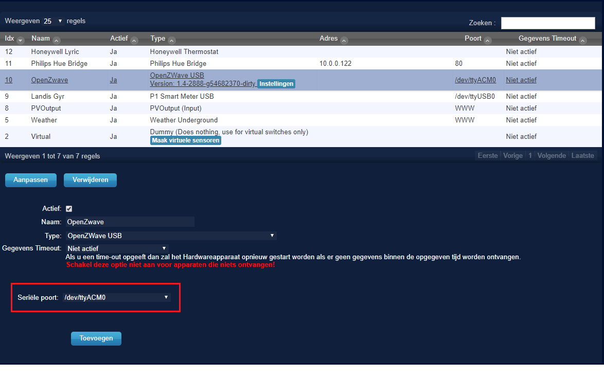

Hallo @Diego27 ,
Wat heb je voor keuze onder het veld seriële poort als je een OpenZwave device toevoegt?
Afbeeldingslocatie: https://tweakers.net/ext/f/wFBjePkePc3CZCfYpgu4eW8D/thumb.png

Dank voor je berichtje. Daar heb ik inderdaad dezelfde optie als jou staan en soms zie ik ook het lampje van de zwave kaart branden maar die gaat daarna weer uit. Moet die zo staan als op jou .png of zijn er nog andere zaken die ik moet doen? Moet dat lampje eigenlijk blijven branden is 1 keer knipperen genoeg bij inschakelen?
