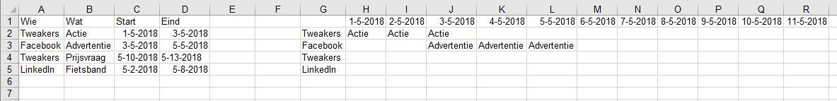

Afbeeldingslocatie: https://tweakers.net/ext/f/ulE4FkpxhuE8g3kwjAmFSt3Q/medium.jpg
[ Voor 7% gewijzigd door Pindakaas op 07-05-2018 10:55 ]

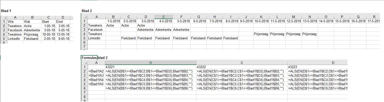

Ik zou het eigenlijk niet te moeilijk maken. zoiets als dit werkt prima:
Afbeeldingslocatie: https://tweakers.net/ext/f/pUtzDZSgObfRhdwsdjyGkZAi/medium.jpg
Wil je verder nog alles van dezelfde datum in 1 cel hebben dan zou ik gewoon een totaal rij onderaan zetten met een mooie =TEKST.SAMENVOEGEN() formule er in.
don't mind me
