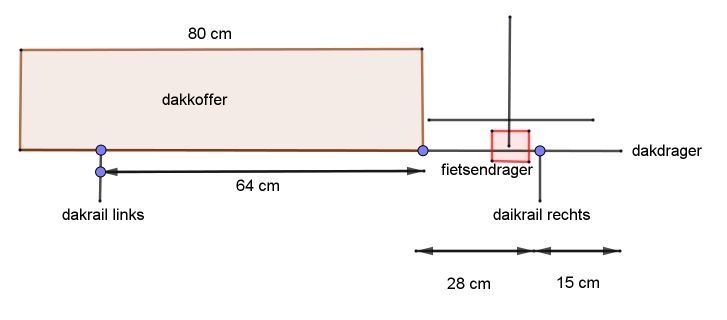

Nee, dat wil ik ook niet. Ik wil zowel de koffer als de fietsendrager beide binnen de dakrails. Zo veilig mogelijk.
Als ik mijn dakkoffer helemaal naar links plaats met zijn bevestigingspunt tegen de dakrail aan, dan houd ik nog een afstand van 25-28 cm over tussen de dakkoffer en de dakrail aan de rechterkant.
Vanaf de dakrail aan de rechterkant, is er nog zo'n 15 cm tot einde dakdrager. Hoeveel ruimte neemt een fiets op het dak in de breedte in? Een fiets is van pedaal naar pedaal zo'n 35 cm breed en het stuur, wat er niet echt toe doet, want bovenin is genoeg ruimte, zo'n 47 cm.
Dus tussen de dakrails zou bv. 20 cm kunnen komen van de fiets en buiten de dakdrager 15 cm. De fiets blijft dan volledig binnen het dak. En er is weinig over tussen de dakkoffer en de trapper en zo'n 10-12 cm tussen de dakkoffer en de crank. Je zou denken: het kan dus... ??? En kan de dakkoffer dan nog open?
Het geeft mij geen veilig gevoel om de fietsendrager buiten de dakrails te plaatsen...
Het lijkt erg krapjes...
Afbeeldingslocatie: https://tweakers.net/ext/f/c1F6ClLvGK1o2EZ26UxvY0tV/full.jpg
(maten zijn afgerond en de breedte van dakrails verwaarloosd)

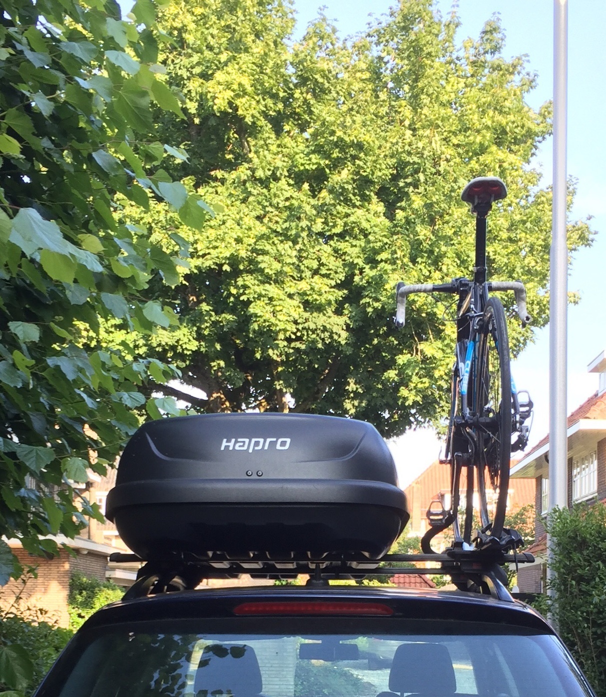

Even mijn ervaring delen, wellicht heeft een volgende die tegen dit probleem aan loopt er wat aan.
Afbeeldingslocatie: https://tweakers.net/ext/f/ZqZ01lWRm8odhTrXKv71IdGU/thumb.jpg
Het past. Maar net, maar past.

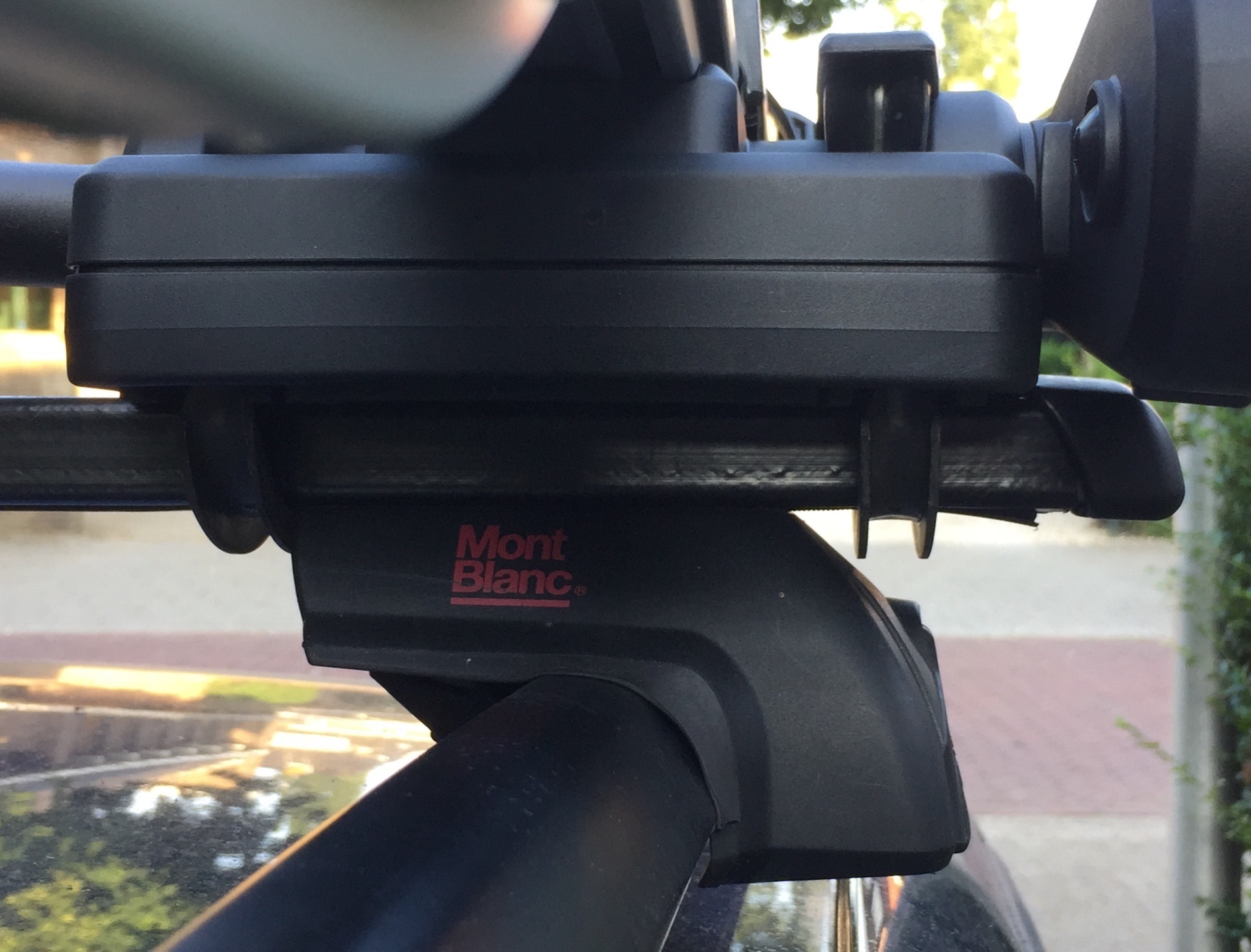

Alle 4 bevestigingspunten van de dakkoffer zitten binnen de dakrails. Die van de fietsendrager (Thule Proride 598), die heeft er 3, zitten er 2 binnen de dakrails en 1 er buiten.
Afbeeldingslocatie: https://tweakers.net/ext/f/MZlrwScMOTvNyE5ZHiZ5Ni6H/thumb.jpg
Stevig en veilig genoeg mijn inziens.

Waarom niet Pedaal naar boven zetten of even eraf en dan gewoon wel alles binnen je dak houden?
  • Galois
  • Laatst online: 09-10 10:51
Galois
1811 - 1832
Sander schreef op woensdag 27 juni 2018 @ 21:14:
Pedaal is het probleem niet, maar de stang van de fietsendrager, die dikke ‘bobbel’, die komt dan nét tegen de dakkoffer aan.
1 - Mathematics is the language of nature. 2 - Everything around us can be represented and understood through numbers. 3 - If you graph the numbers of any system, patterns emerge.
  • Sander
Galois schreef op woensdag 27 juni 2018 @ 21:22:
Wat een lomp design van thule, ik heb de 532’s en kan me niet herinneren dat die zo uitsteken. Je kunt je fiets overigens ook nog andersom zetten ;)
