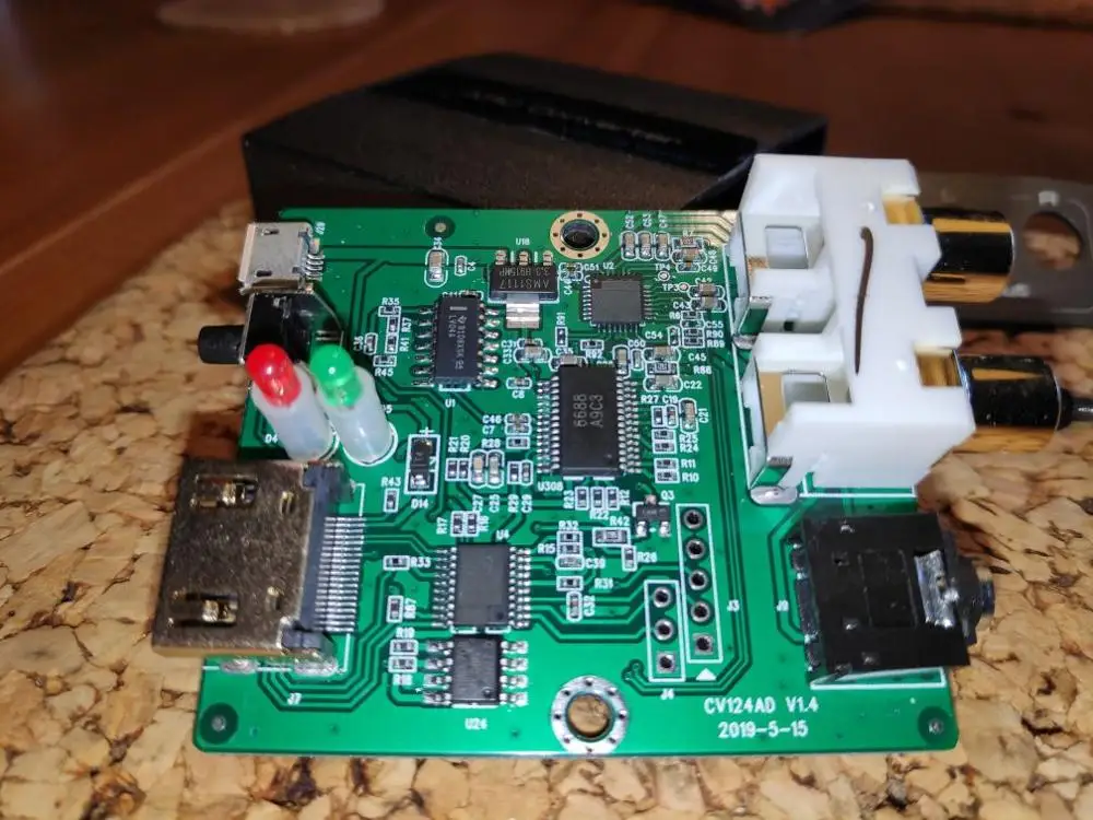

Ik ben zelf ook al een tijdje op zoek naar zoiets.
Heb zelf een Philips TV , wel met hoofdtelefoonuitgang welke ook regelbaar is maar inderdaad ook ver verscholen in het menu.
Heb toen op Marktplaats een Cyp AU1 HArc DAC kunnen kopen.
Werkt inderdaad goed maar reageerde een beetje traag, op mijn Philips TV tenminste.
Volume regeling met de gewone TV afstandsbediening werkt inderdaad goed.
Nu kwam ik laatst dit tegen op Aliexpress : https://nl.aliexpress.com/item/4000082340475.html?
Kostte 13.50 Euro , dus maar besteld.
Twee weken later ontvangen , aangesloten op HDMI ingang met ARC en het werkt uitstekend.
Met het druktoetsje SW is te schakelen tussen TV geluid of geluid via deze HDMI ARC extractor.
Ook blijft het geluid regelbaar met de normale TV afstandsbediening, waarbij zelfs het niveau onthouden
wordt. Dus bijvoorbeeld TV niveau op 25 en je regelt niveau via 'het kastje' naar 50 wordt dit onthouden.
Terug naar TV staat de TV weer op 25 , weer naar 'het kastje' staat hij weer op 50.
Geluidskwaliteit is prima, via RCA aansluiting is het stereo , via 3.5 mm AUX is het mono.
Bouwkwaliteit is ook dik in orde , het is een metalen kastje.
Binnenwerk is hier te zien : https://ae01.alicdn.com/k...4287b2f0353a212be9ffP.jpg
Hopelijk heeft iemand hier iets aan.
Erik
