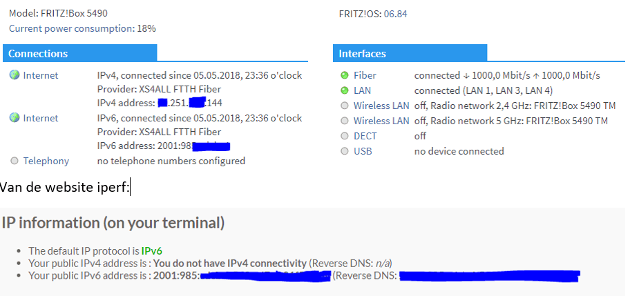

Verder even op iperf gekeken om te zien wat de terminologie allemaal is die @Verwijderd allemaal aangeeft ;) en daarbij zie ik iets opvallends denk ik wat niet lijkt te stroken met mijn gegevens op de Fritzbox, zie plaatje:
Afbeeldingslocatie: https://tweakers.net/ext/f/XFl3A3WGFN2qqcgCDJ7sSnXU/full.png?nohitcount=1
Want is het niet raar dat de iperf website meldt, dat ik geen IPV4 connectivity heb?
  • DukeBox
Je hebt beide, maar ipv6 heeft de voorkeur als resolve met windows 8 en hoger.
