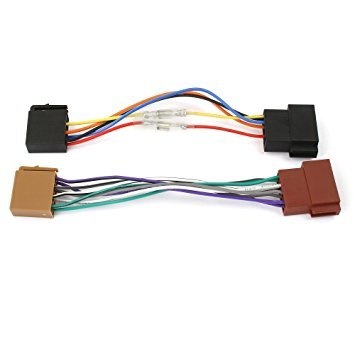

Haal eens de ISO stekker uit je radio en meet op de zwarte connector, de rode en de gele draad door. Een zou geschakeld moeten zijn op je contact, en een continu.
Als je daar wel stroom op krijgt, is het handig om de gele en rode connectoren om te wisselen met elkaar (dat rood tegen geel zit, en geel tegen rood zit). In de meeste gevallen heb je kabels die je los kan halen zoals hier afgebeeld.
Afbeeldingslocatie: https://tweakers.net/ext/f/Aaa2lfOkbTb8z6GOF3h122Tg/medium.jpg
Mocht dat niet werken, dan heeft je radio het loodje gelegd.
Mocht er geen stroom komen op de gele en rode kabel, dan ligt het dieper. En gezien je je zekeringen gechecked hebt, is het dan het verstandigste om naar de garage te gaan.
