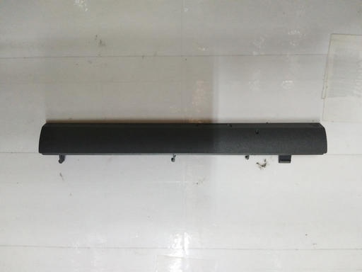

Daarnaast heb je nog deze bezel en bracket nodig:
ODD BEZEL L80XL TEXTURE COOL GREY (5B30N86570)
Afbeeldingslocatie: https://tweakers.net/ext/f/n4HW02lV8H7jAAXyGhOo8AX7/full.jpg
ODD BRACKET L80SL (5B40L35764)
Afbeeldingslocatie: https://tweakers.net/ext/f/r9ugEw3EGkbIZsCMtSAyBALU/full.jpg
