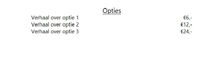

Wij gebruiken ERP software (planning, boekhouding administratie) die gegevens/artikelen/onderdelen uit Excel haalt. Nu kan Excel heel makkelijk de juiste gegevens in een memo/specificatie zetten die we in een factuur kunnen plaatsen. Het zou alleen netter zijn als dat mooi uitgelijnd staat.
Wat betreft de Excel formules;
Ik gebruik veel named ranges met een WAAR of ONWAAR. In cel A1 staat bijvoorbeeld WAAR. Dan noem ik cel A1 Optie_2.
Wat de meeste wel kennen is
  =ALS(C2=1;"Ja";"Nee")
Optie_2 is WAAR
=ALS(Optie_2;"Verhaaltje over Optie 2";"")
Dus de uitkomst is "Verhaaltje over Optie 2".
Daarnaast moet dan de prijs, lengte of artikelcode van Optie_2 komen te staan.
Met TEKEN(10) kun je een regel opschuiven in een cel zoals met Alt+Enter
=ALS(Optie_2;"Verhaaltje over Optie 2" & "€12,-" & TEKEN(10);"")
In dit geval staat er bij mij;
=ALS(Opties_jn;"Opties" & 3*Teken(10);"")
& ALS(Optie_1;"Verhaaltje over Optie 1" & "€6,-" & TEKEN(10);"")
& ALS(Optie_2;"Verhaaltje over Optie 2" & "€12,-" & TEKEN(10);"")
& ALS(Optie_3;"Verhaaltje over Optie 3" & "€24,-" & TEKEN(10);"")
& ALS(Optie_4;"Verhaaltje over Optie 4" & "€48,-" & TEKEN(10);"")
Dit moet er dan zo uit komen te zien;
Afbeeldingslocatie: https://tweakers.net/ext/f/BpKE3iLXA2VGwcJOrgmOL5JS/full.jpg
...in 1 cell. Want het programma kan helaas geen memo maken uit meerdere cellen. Ook krijgt niemand de formatting voor elkaar in de factuur .
Mijn excuses voor de slechte eerste uitleg. Ik hoop dat dit duidelijker is.
