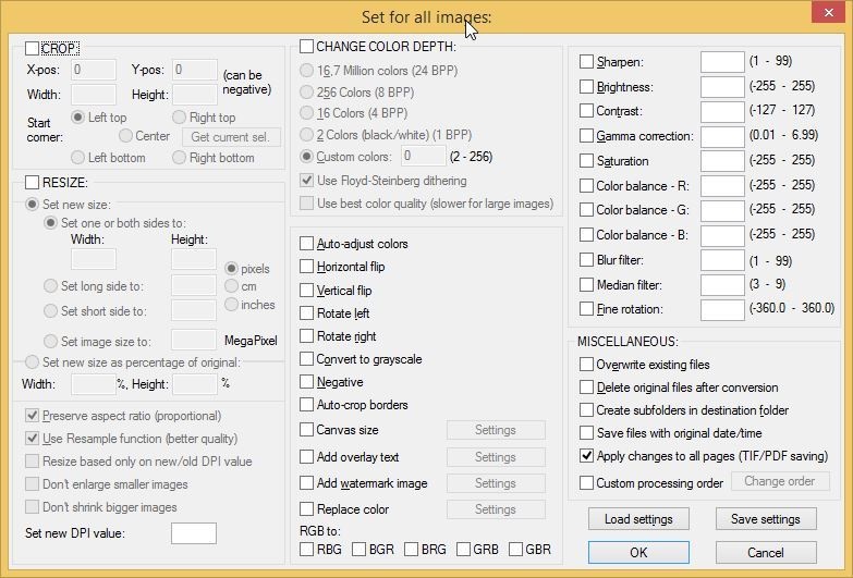

  • Viper®
Zelf gebruikte ik altijd IrfanView voor batch rename/conversion.
https://www.irfanview.com/
gewoon gratis te downloaden.
Je kan bij batch conversion advanced options selecteren, daarin heb je opties voor resizing en ook aspect ratio
irfanview batch conv
