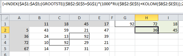

jeanj schreef op dinsdag 1 mei 2018 @ 10:36:
hulpkolommen, hulprijen en lange formules op het antwoord op één plek te krijgen
Met alle respect voor de uitgebreidheid van je antwoord en de uitwerking, maar dit lijkt me een scenario waarin de kracht van matrixformules zichtbaar worden. @Vato0o kan dan beweren dat het niet werkt, het werkt als een tierelier als je het volgende bedenkt: en de moeite neemt om even op te zoeken hoe je een matrixformule invoert. ;)
* elke cel kun je een unieke aanduiding geven door het rijnummer te vermenigvuldigen met een getal wat groter is dan het aantal kolommen en daar het kolomnummer bij op te tellen.
* Met een matrixformule bouw je een matrix op van cel-aanduidingen waarin het gezochte getal voorkomt, bv
{=($B$2:$E$5=$G$1)*(1000*RIJ($B$2:$E$5)+KOLOM($B$2:$E$5))}
resulteert in een matrix van celaanduidingen in het bereik B2:E5 waarin de waarde van G1 staat.
* Omdat de gezochte waarde meerdere keren kan voorkomen haal je met grootste de opvolgende waarden eruit.
{=GROOTSTE(($B$2:$E$5=$G$1)*(1000*RIJ($B$2:$E$5)+KOLOM($B$2:$E$5));1)}
* de celaanduiding kun je met delen door en module weer omzetten naar rij- resp. kolomnummers
* met het juiste rij- of kolomnummer haal je met index de waarde uit de rij- of kolomtitel.
In één keer:
{=INDEX($A$1:$A$5;(GROOTSTE(($B$2:$E$5=$G$1)*(1000*RIJ($B$2:$E$5)+KOLOM($B$2:$E$5));1)/1000))}
Afbeeldingslocatie: https://tweakers.net/ext/f/jWoKgi2F2xVqZ0MQEaGa9EkK/full.png
[ Voor 4% gewijzigd door Lustucru op 02-05-2018 13:02 ]

Dit is heel mooi, en kan je gebruiken om alles op te zoeken ongeacht het aantal wat er is.
Ik gebruik ze bijna niet, dus vandaar dat ik er niet aan dacht.
Even twee vragen
- Zou dit ook kunnen als je de grijze hulp rijen niet hebt? Ze staan er nu bij als hulp.
- En die formules in H1:I2 zijn matrix formules per cel? Zo niet, als het 1 formule is voor die 4 cellen, hoe krijg je die 2 in H2 bij grootste?
Voor de mensen die het antwoord niet begrijpen
- Grootste heeft een parameter die de aangeeft welke van de waarden je wilt hebben, voor H1 is de waarde 1, voor H2 waarde 2 etc. Je kan in dit voorbeeld ook Rij() gebruiken, zo kan je de formule makkelijk doortrekken naar H2 en verder....
- In I1 doe je de index over de eerste rij, en neem de rest van de deling zoals gezegd om die waarde op te zoeken
{=INDEX($A$1:$e$1;(REST(GROOTSTE(($B$2:$e$5=$K$1)*(1000*RIJ($B$2:$e$5)+KOLOM($B$2:$e$5));1);1000)))}
En i2 idem maar met een 2 bij grootste. Of gebruik hiervoor ook rij().
- De matrix formule {} krijg je door cntrl-shift enter te doen bij de invoer van de formule in een of meer cellen (je kan er meerder selecteren)
[ Voor 14% gewijzigd door jeanj op 02-05-2018 13:59 ]

jeanj schreef op woensdag 2 mei 2018 @ 13:48:
Even twee vragen
Die grijze cellen zijn de titels die de TS zocht. Daar kan dus van alles staan, ook tekst of wat dan ook. Als je alleen rij- en kolomnummer hebt laat je ze weg, evenals de index.
Het zijn nu vier losse formules, omdat je voor het rij nummer de aanduiding deelt door 1000 en voor het kolomnummer aanduiding modules 1000 nodig hebt. Het kan in één formule, als je meteen het eindresultaat ophaalt en de grootste parameter K ophaalt uit rij e/ kolom. Maar dat komt de leesbaarheid niet ten goede. ;)
De oever waar we niet zijn noemen wij de overkant / Die wordt dan deze kant zodra we daar zijn aangeland
