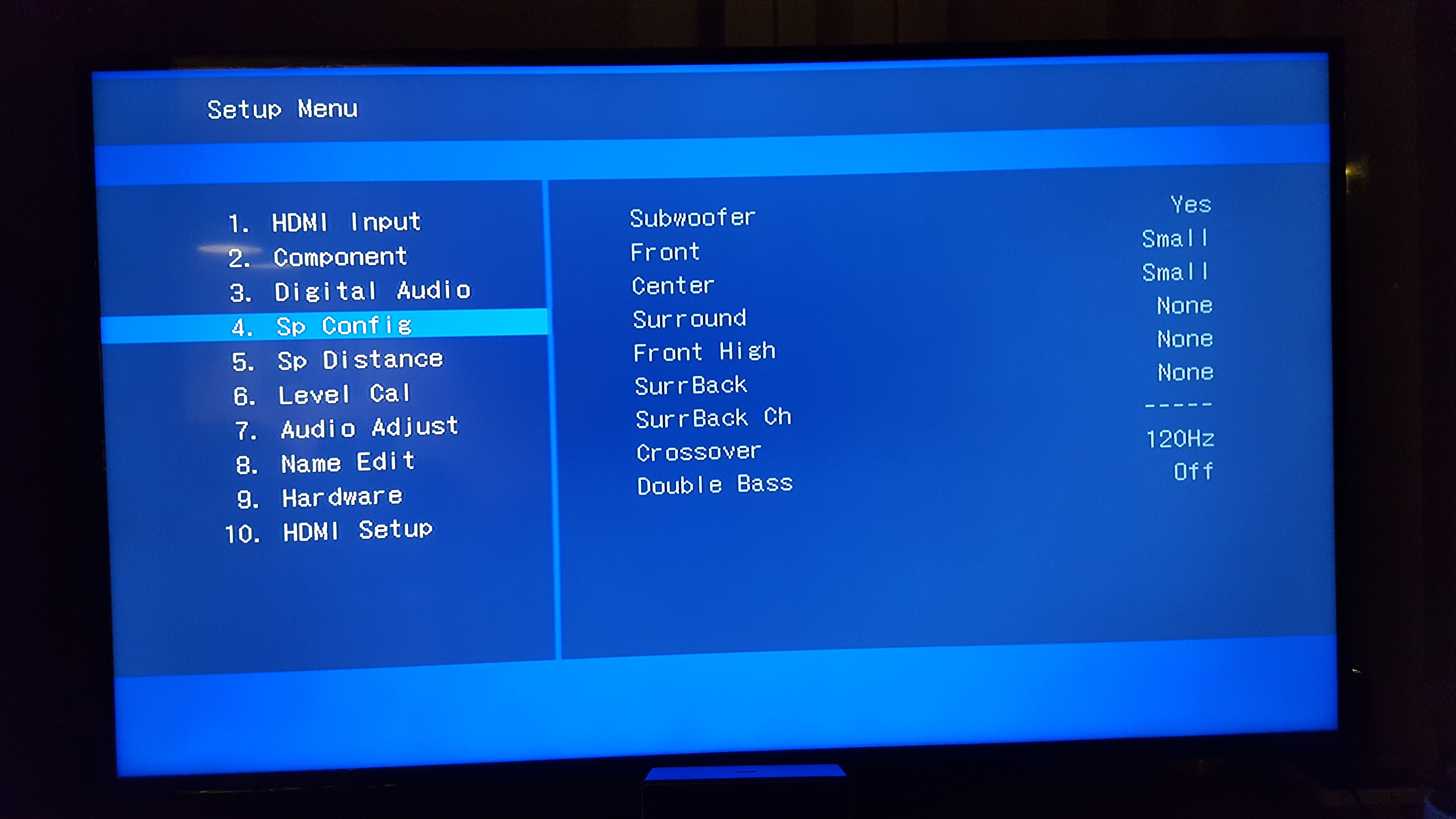

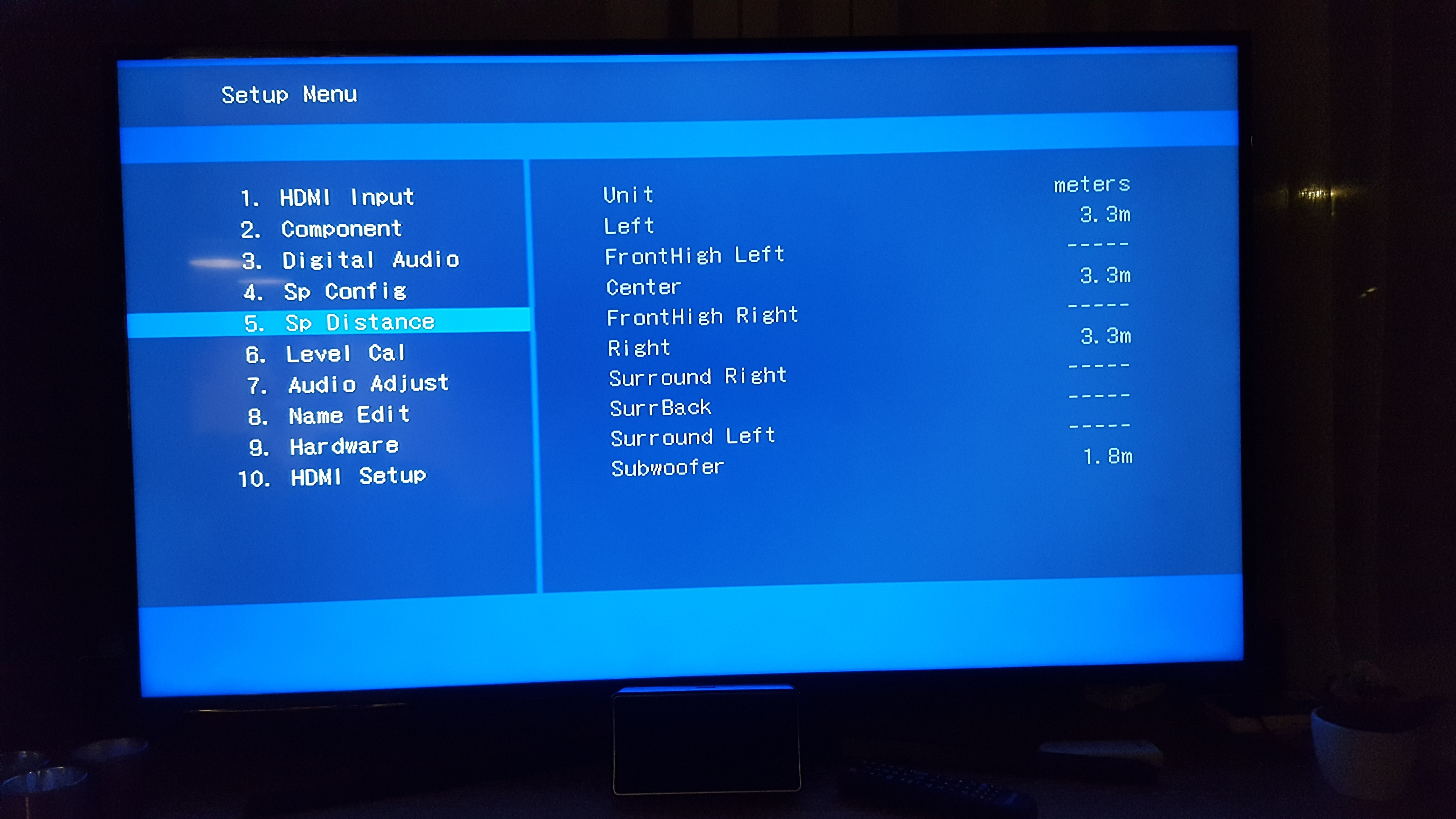

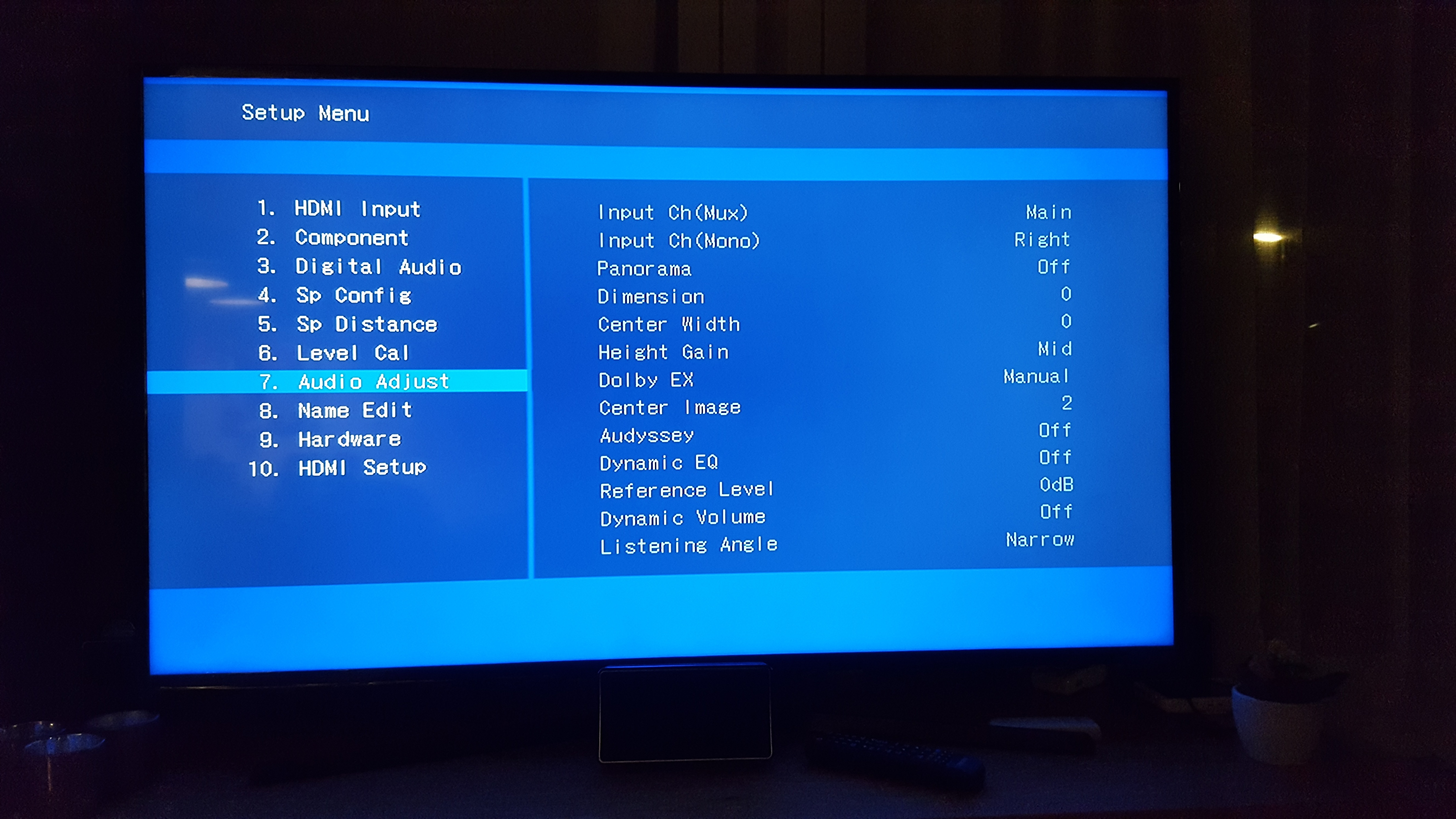

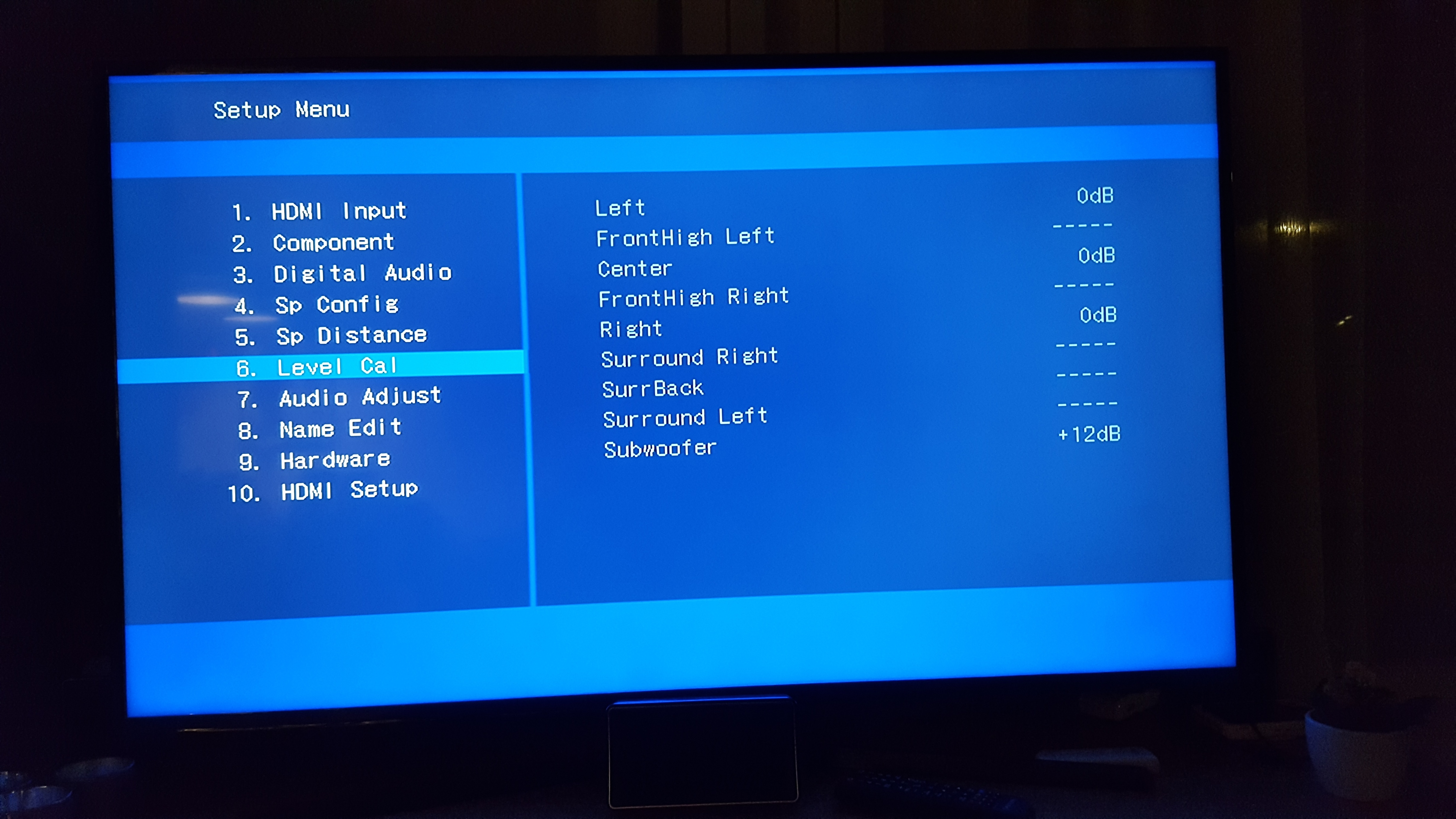

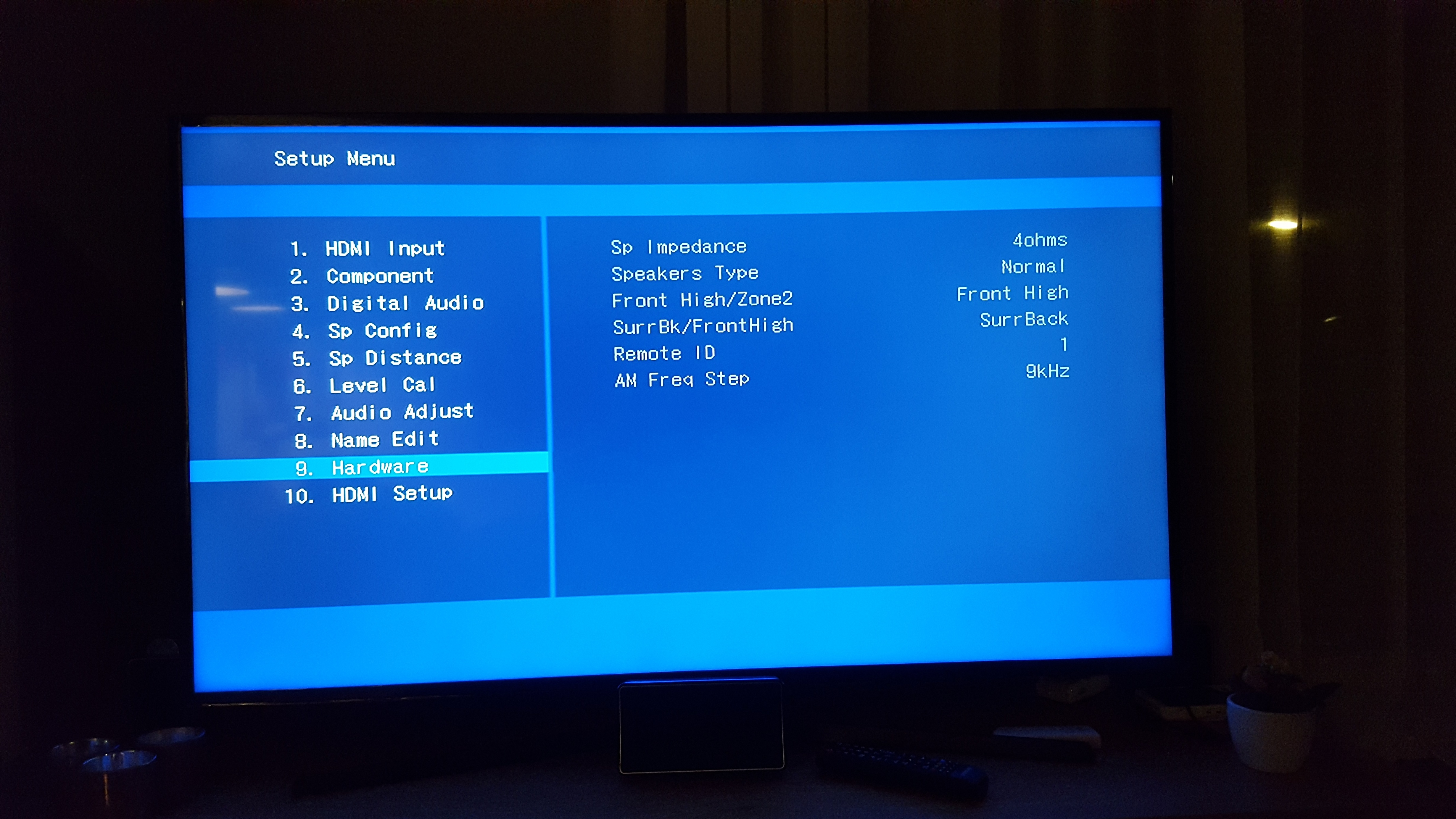

Goed, zonet nog gauw even wat foto's gemaakt van de settings:
Afbeeldingslocatie: https://tweakers.net/ext/f/KCNXxGOfFlXoLPVCZlx1VP3c/medium.jpg
Afbeeldingslocatie: https://tweakers.net/ext/f/nuiJTcYWS7LZubRtiodgyQtB/medium.jpg
Afbeeldingslocatie: https://tweakers.net/ext/f/FFeydkx8vzYS3sn9gKZYEnKx/medium.jpg
Afbeeldingslocatie: https://tweakers.net/ext/f/EF4vWt9KyJRG8c8F9PAuf4Vn/medium.jpg
Afbeeldingslocatie: https://tweakers.net/ext/f/SV7UbxiQCQRYBwpQnIpDWT8r/medium.jpg
Zien jullie nog iets bijzonders?

Speakers op 4 Ohm zou ik zelf nooit selecteren. Waarbij het in dit geval ook eens niet in overeenkomst is met de specs die geven dat de Jamo 6 Ohm is. En 120 Hz als crossover is ook wat laag voor speakers die 150 Hz aangeven. Maar dat alles maakt niet dat je subwoofer het spontaan weer zou moeten gaan doen, die instellingen lijken te kloppen waarmee ik me aansluit bij de heren hierboven, kapotte Onkyo. Qua Trouble Shooter was dat ook al waar je zelf op uit kwam na het wisselen van receiver en subwoofer.
