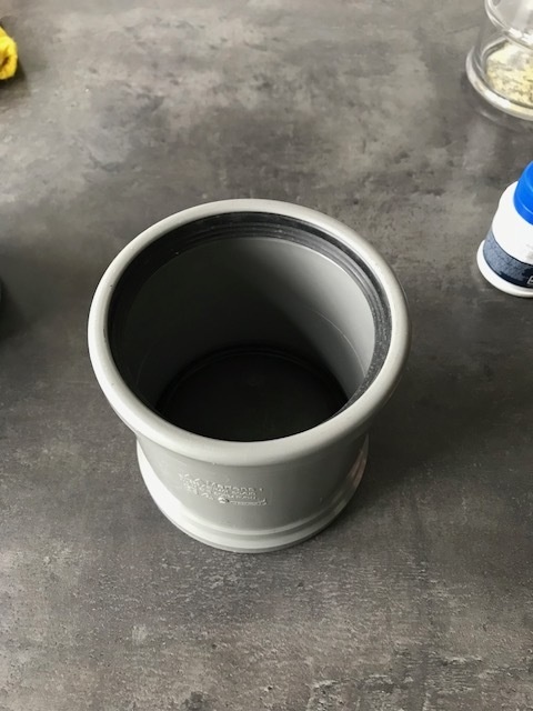

Ik ben bezig om mijn WC boven te vervangen en gelijk de afvoer iets te verleggen (deze zit net te ver naar rechts waardoor er een kastje niet kan staan).
Echter vroeg ik me het volgende af. Ik heb een stuk PVC verleng gekocht:
Afbeeldingslocatie: https://tweakers.net/ext/f/otgnrPiPnGzX1jIhH60ufg9T/full.jpg
met rubbere ringen aan de binnen kant zoals op de foto is te zien.
De vraag is: moet ik hier ook nog PVC lijm opdoen als ik de PVC buizen aan elkaar koppel of is dit niet meer nodig?
Weten jullie het antwoord misschien?

nee lijmen hoeft niet. Wel zelfgezaagde buis even de scherpe rand afvijlen zodat hij er gemakkelijker ingaat, evt wat wasmiddel of iets vettigs gebruiken op het rubber.

Nee, een dergelijke mof wordt niet gelijmd.

Danku :-) dan kan ik gaan monteren! :)

Je hoeft er ook niks op te smeren. Maak de buis die er in moet een beetje nat en duw hem er in.
