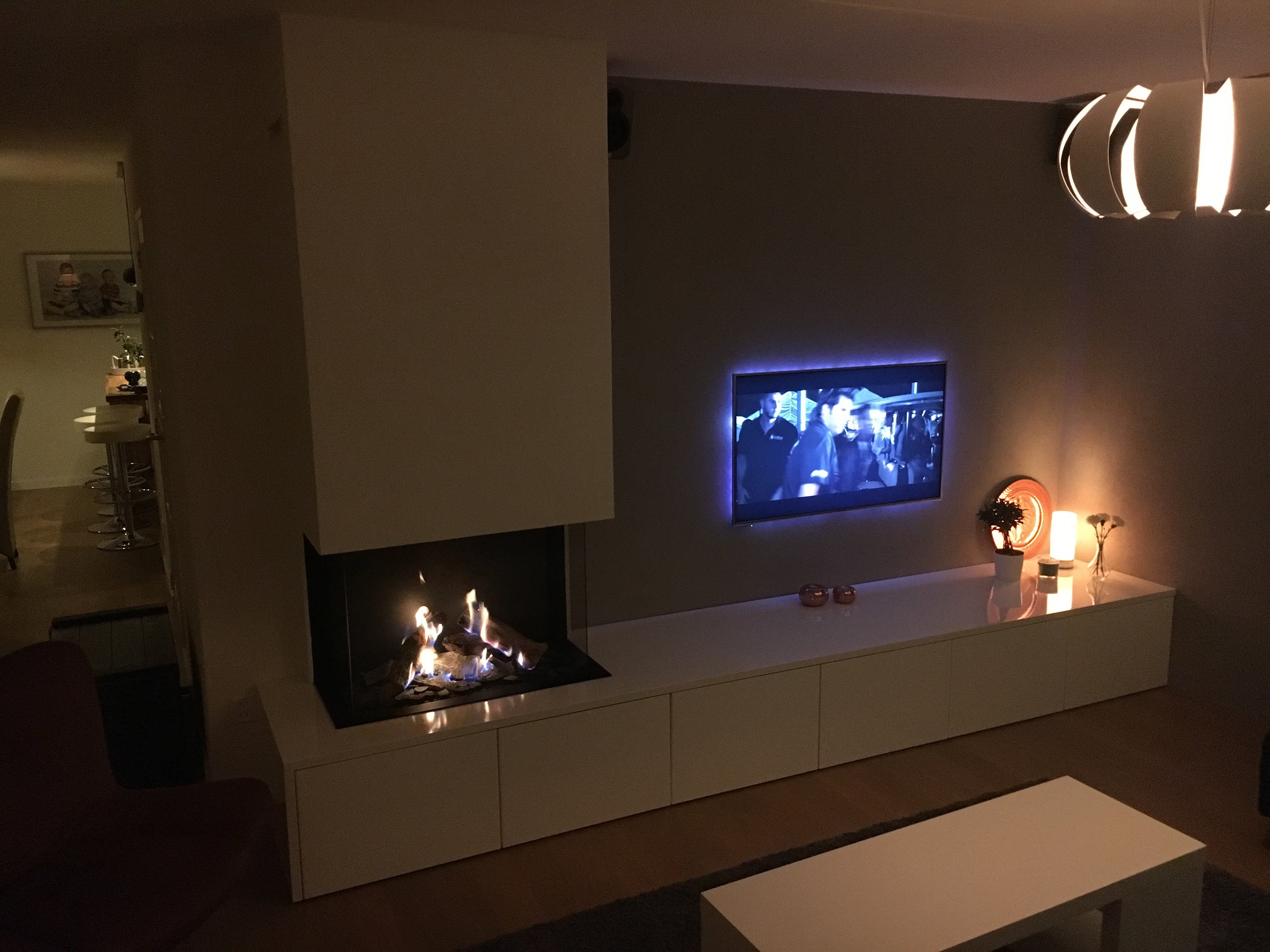

  • ThunderStorm
  • Laatst online: 11:47
Ter inspiratie zie onderstaand. Zelf wat geknutseld met standaard Ikea kastjes in combinatie met een keukenwerkblad en een gashaard. Speakers hangen relatief vlakbij de luchtopeningen en dat gaat goed. Er komt weliswaar warme lucht uit, maar dat is niet heeel heet.
Kleuren zijn wat flets, maar het gaat om het idee. Benieuwd wat je van zoiets vindt.
Afbeeldingslocatie: https://tweakers.net/ext/f/KXzEDc1apmmSW9Y9SQ1AAka0/thumb.jpg
Edit - afmeting zijn 6x60cm voor de kastjes. Tv is een 49” met DIY ambilight
