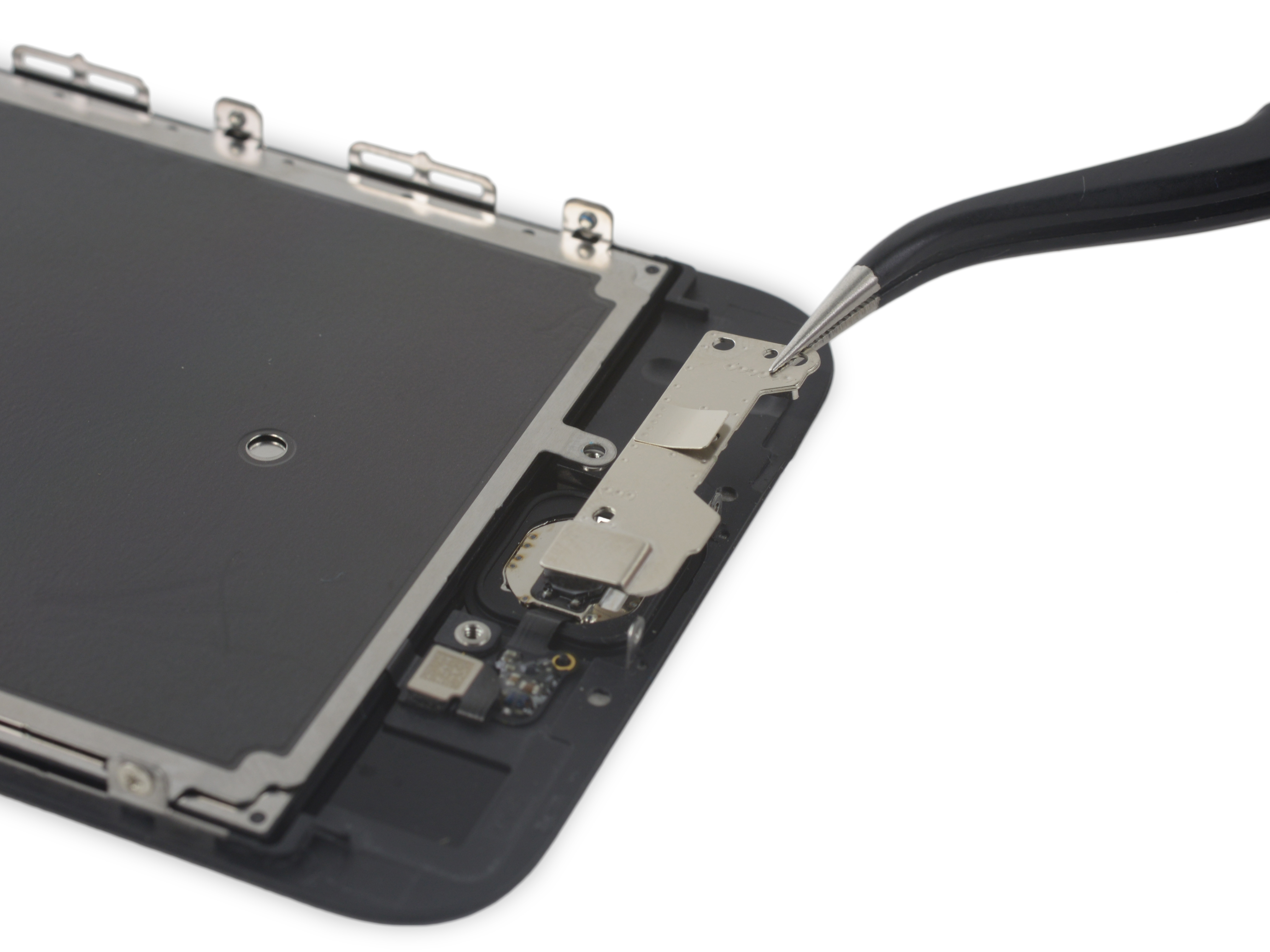

Ik heb mijn iPhone 6S vier maanden geleden opgestuurd naar Apple voor het vervangen van de batterij (onder garantie).
Gisteren bleek plotseling dat de home button niet meer werkte, en aangezien hij toch niet meer binnen de garantie valt, heb ik hem voorzichtig opengemaakt. Meestal werkt hij wel weer na alignen en desnoods wilde ik er een aftermarket knop inzetten. Maar wat schetst mijn verbazing.... er ONTBREEKT gewoon een schroef van de homebutton. Hierdoor is de flatcable hoogstwaarschijnlijk gaan bewegen en intern gescheurd.
Naja, gebeld met Apple, die zegt (had niet anders verwacht) dat ik het heen en weer kan krijgen omdat ik hem zelf heb geopend. Achteraf had ik hem natuurlijk het beste bij een Apple store kunnen inleveren, en dan hadden ze gezien dat die schroef ontbrak. Maar ik had niet verwacht dat ze bij het vervangen van een batterij een fout zouden maken bij de homebutton.
Mijn vraag: wat zou ik nog kunnen proberen? Want Apple heeft volgens mij gewoon een onrechtmatige daad begaan, door een schroef te vergeten. En daarmee gaat het opeens helemaal niet meer over garantie etc. Overigens heb ik het gebeuren op mijn webcam staan, dus ik heb nog wel een klein beetje bewijslast ook, dat de schroef al ontbrak toen ik hem openmaakte.
En hoe ga je bewijzen dat je je iPhone niet al eerder hebt open gemaakt voordat je alles ging filmen met je webcam?

De homebutton flex cable zit beschermt onder een shield wat met 3 schroefjes is vastgezet. Dit alles zit aan de binnenkant van het scherm. Die scheurt niet omdat er misschien 1 van de 3 schroefjes mist. Je vergelijking van je auto komt niet overeen, en heeft totaal geen toegevoegde waarde wat lijdt tot ruis zoals @Perkouw aangeeft.

@luckremers het gaat niet om de pentalobe schroefjes om het toestel te openen

Die bedoel ik ook niet. Ik bedoel de onderste schroef van het "schild" van de homebutton.

Voor het vervangen van de batterij worden er geen schroeven verwijderd bij/aan je home button of touch id. De schroeven die verwijderd en teruggeplaatst worden:
- 2x pentalobe extern
- 2x bracket batterij
- 4x backet lcd, touch, camera, i/o kabel
Verder wordt de kabel van je home button of Touch ID ook niet los gekoppeld. De enige reden dat dat gebeurt is:
- Als je scherm vervangen wordt
- Als je home button / Touch ID vervangen wordt
Bij het sealen van een gerepareerde iPhone wordt er (de iPhone zit bij Apple/APSP/AASP in een device-vise) met een vooraf gedefinieerde druk de lijmlaag vastgezet, en daarna de I/O getest.
Stel dat er dus een schroef niet goed zat, dan was die er compleet door heen gedrukt. Stel dat een schroef ontbreekt, dan zou de homebutton naar binnen gedrukt zijn.
Gewoon een kwestie van het schroefje verwijderen en dit eens uitproberen dus? Zou dit wel is willen zien :)
  • johnkeates
  • Laatst online: 13-09 22:20
WhiteDog schreef op woensdag 2 mei 2018 @ 16:30:
Vaak genoeg gezien/gedaan voor budget reparaties, nooit een kabel door stuk gehad (3GS t/m 6 Plus)

Kabels scheuren niet door dat er een bracket los zit. Dus zelfs al had Apple een schroef 'vergeten', dan nog heb je geen poot om op te staan. Er is gewoon 0 kans dat dit na een accu vervanging door de accu vervanger gebeurd is.
Het enige wat had kunnen gebeuren, maar wat niet gebeurd is, is dat de stekker van de homebutton los was gekomen, en dat is dus niet gebeurd. Een FFC scheurt alleen als je hem onder een hoek met brute kracht duwt of trekt. En dat gebeurt nagenoeg altijd door onervaren sleutelaars.
Stel dat je een iPhone 5, 5S of SE gehad had, dan was er een kansje om dat de stekker van het scherm-assembly via een trapeze-vormige vouw naar beneden gaat naar een connector op de lightning assembly.
Check dit plaatje ter referentie: https://d3nevzfk7ii3be.cloudfront.net/igi/hNgxHDoTFr2cei1s
Daar zie je ten eerste een bracket dat met 3 schroeven (niet twee, ik had het mis) vast zit, plus een veer die als grounding strap werkt en de backet dus ook tegen de button duwt. Ten tweede zit de kabel met flink wat speling (relatief aan de travel van de button) over een rubberen randje vast aan de stekker. Ten derde zit de stekker met zachte lijm en een guide pin op een flexibele locatie naast de button. Ten vierde zit de stekker met een 180 graden vouw vast aan de connector.
De enige manier om hier een scheur in te krijgen is als je de bracket compleet verwijdert en heel hard aan de button trekt terwijl de stekker er nog in zit, of als je twee van de drie schroeven verwijdert, de derde half los draait, de bracket ver genoeg wegdraait om bij de connector te komen, de stekker los trekt, en dan heel hard aan de stekker trekt.
Er is geen scenario waar bij 1 schroef of zelfs 2 schroeven, in een gesloten iPhone, tijdens gebruik tot een gebroken of gescheurde FFC kan leiden. Verder is een scheur ook niet iets wat je door 'moeheid' ofzo krijgt, en al helemaal niet op een FFC of FPC om dat die dingen gemaakt zijn om juist te kunnen vouwen/bewegen. En stel dat het wel zou kunnen (maar dat is hier dus niet het geval) dan zou je een trace breuk krijgen en niet een scheur. Dat komt om dat het substraat waar de geleider op ligt zo flexibel is dat alle onderdelen van metaal die in de buurt zijn eerder zullen breken door stress/moeheid dan dat dat type plastic zal breken. Maar het is een scheur, en geen breuk.
Maak anders even een foto, dan weten we het zeker.

Ik repareer ongeveer 20+ iphones per week, en kan hierdoor met enige ervaring zeggen dat er geen enkele mogelijkheid bestaat dat door het ontbreken van jou onderste casescrew (zowel links als rechts) jou homebutton kan stoppen met functioneren.
De flatcable waar jij overspreekt zit achter een schild, en loopt naar de rechterbovenhoek van jou logicboard. Het klinkt in mijn oren als een losstaand probleem van de eerdere reparatie.
