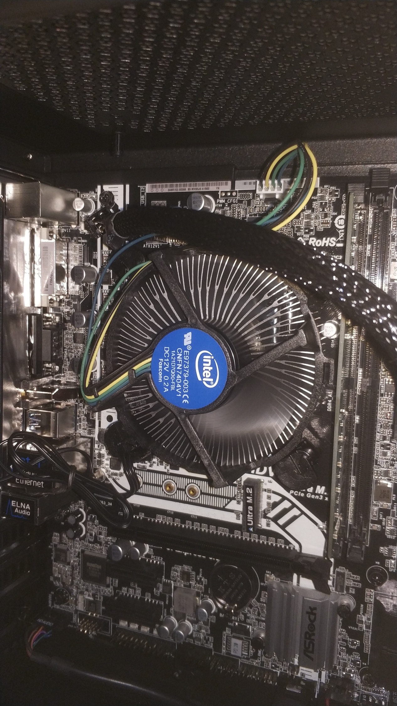

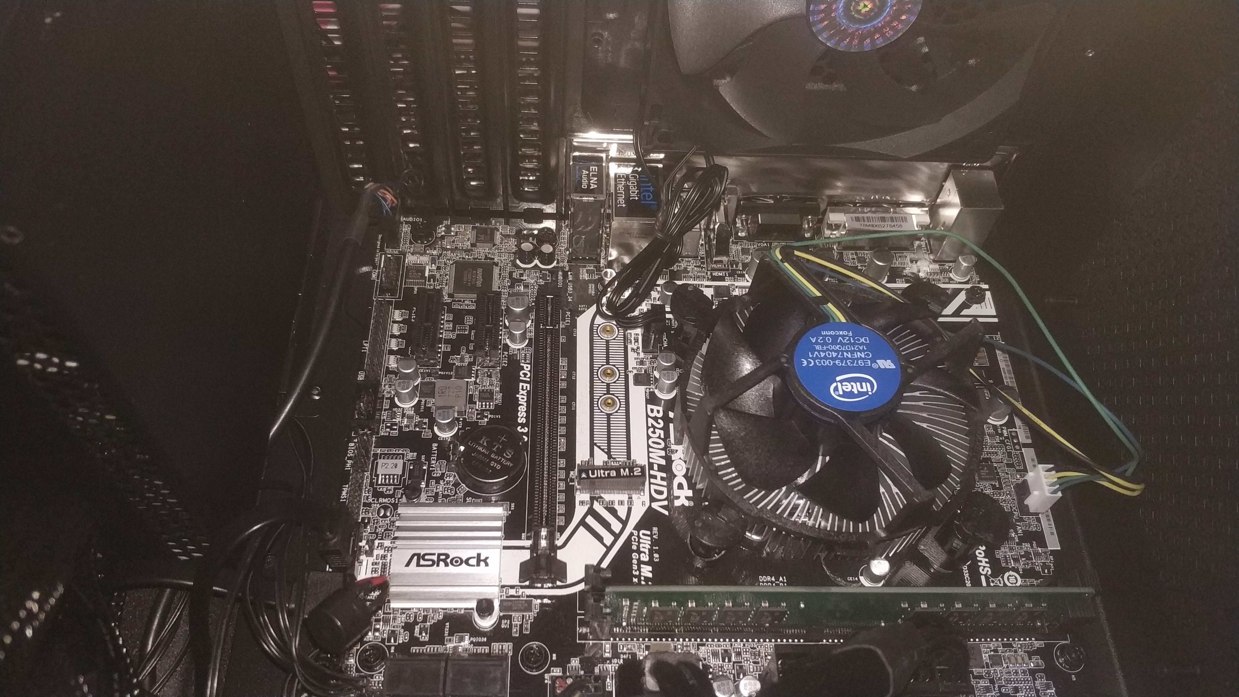

Na jaren geleden vele zelfbouw gedaan te hebben nu weer de stap gemaakt met dochterlief.

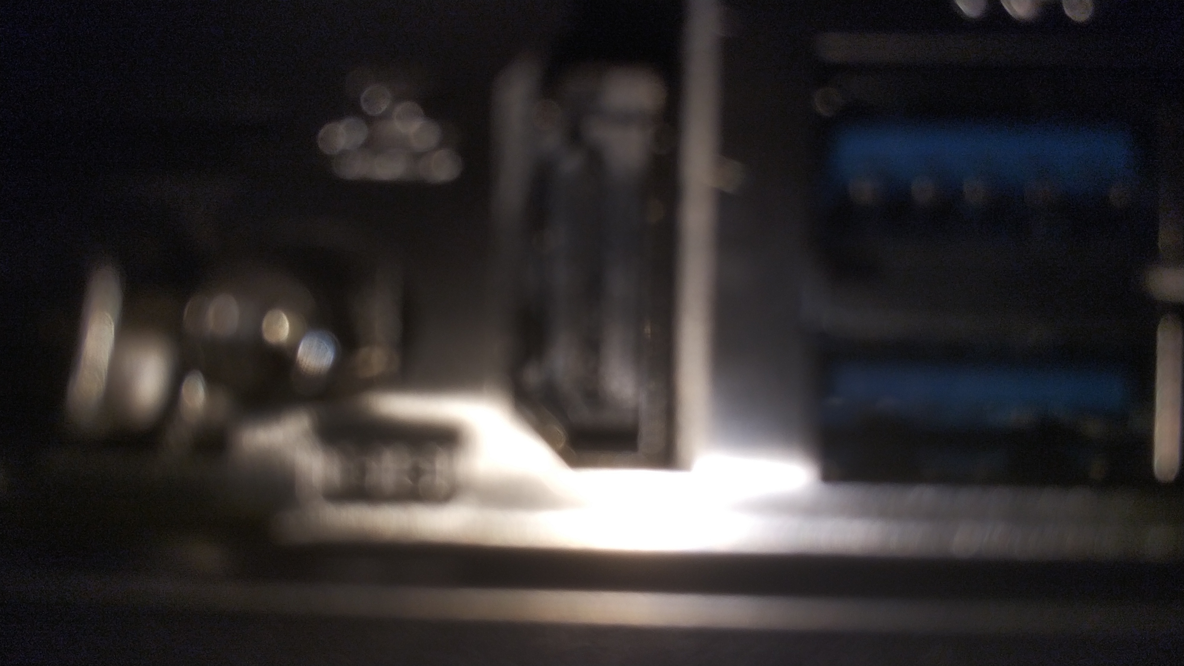

De pc geeft geen beeld op zowel hdmi als vga dsub.
Ik heb wel het idee dat de hdmi connector gebroken is, kan je helaas niet goed zien op de foto. De backplane zat er een beetje voor gevouwen toen we de kabel er in duwde.
Ook bij het opstarten geen piep oid. Heb alle schijven los gekoppeld, geheugen eruit gehaald. Nog steeds geen piep.
lampjes op muis en kb doen het ook niet.
Afbeeldingslocatie: https://tweakers.net/ext/f/CwdlaA0d9LqDq6reDT1i8jeL/thumb.jpg
Afbeeldingslocatie: https://tweakers.net/ext/f/5CzhQvf9VBxWvdvX0Y6gwMFQ/thumb.jpg
Afbeeldingslocatie: https://tweakers.net/ext/f/7OGtnuohb1H9uPdVIiErcJOy/thumb.jpg
Hoop dat de foto's een beetje duidelijk zijn.

Wat had die foto precies toe moeten voegen? :o 8)7

Sluit de 4 pins cpu voeding aan. Zit linksboven de cpu.
Uszka schreef op vrijdag 27 april 2018 @ 07:24:
Dit inderdaad. Je hebt je CPU voeding niet aangesloten. Ik zie hem op de foto zitten, 12V1 staat er bij.

En je koeler zit los, niet heel boeiend voor het opstarten maar wel handig als je meer dan 800mhz uit je cpu wil halen?

rdejongjr schreef op vrijdag 27 april 2018 @ 08:31:
Dit viel mij ook op.
Even aanvulling hierop, koeler vastdrukken en NIET met de pijltjes meedraaien, want dan unlock je de koeler weer.
Dus eerst de pushpins terug draaien (andere kant op dan de pijltjes wijzen), dán vastdrukken en laten zitten, dus niet met de pijltjes meedraaien.

Zie ook geen "lipje" boven op je USB/PS2 blok (recht boven in je bracket)
Gebeurt nog wel eens dat mensen deze "lip" in de USB poort duwen zonder het in de gaten te hebben.

Ben geen lipje tegen gekomen in of bij de USB poorten.

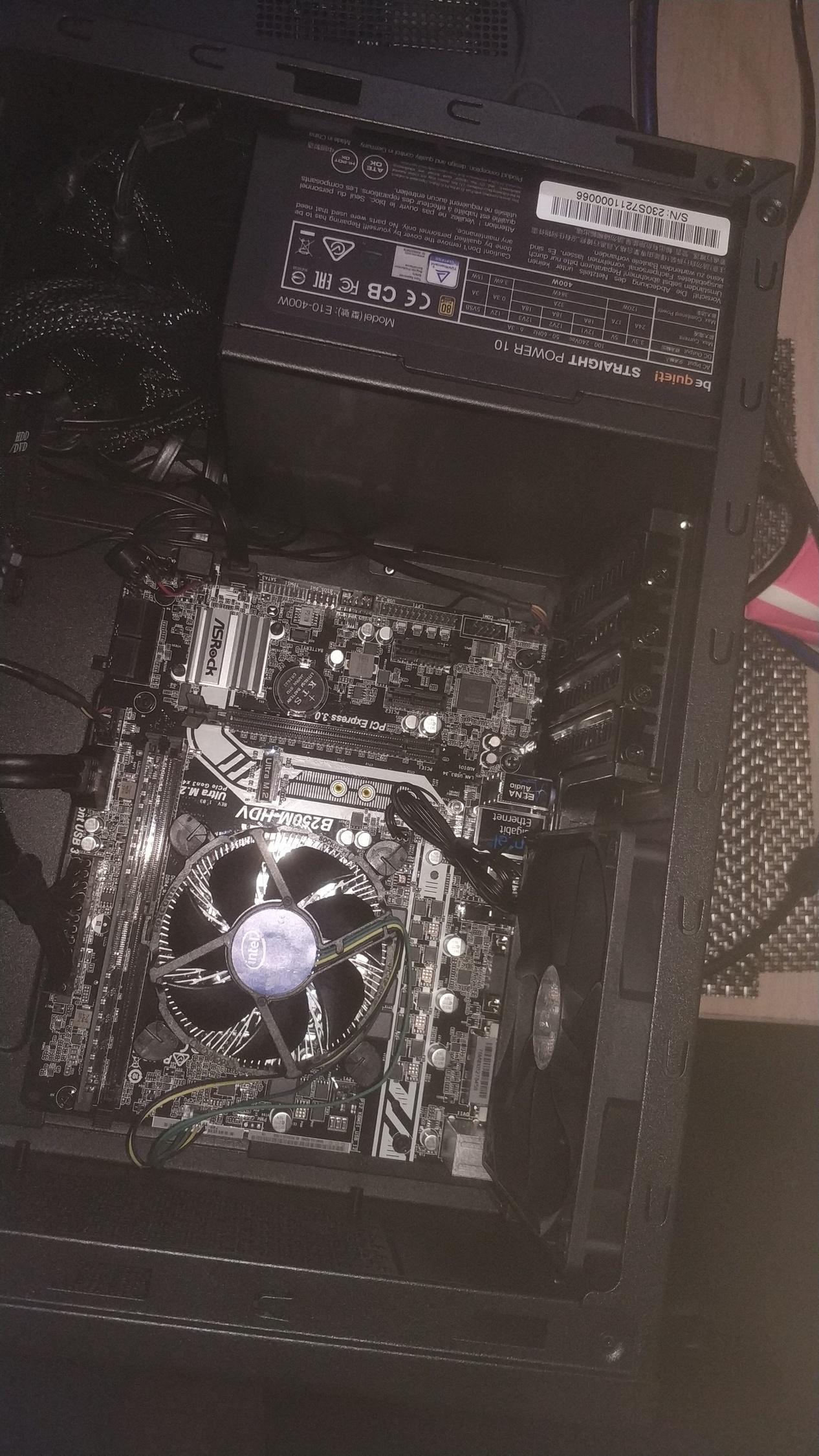

Het aansluiten van de 12v cpu kabel heeft het opgelost. Dacht 2 vga power kabels te hebben maar er zat ook een cpu power tussen verborgen.
Ik heb de 4 clips van de cpu cooler weer counter clockwise gedraaid. Kon ze echter niet meer vastdrukken.
Heb ze dus nog een keer met de pijlen meegedraaid, omhoog getrokken, terug gedraaid en weer naar beneden geduwd.
Kunnen jullie zien of het wel goed is?
Afbeeldingslocatie: https://tweakers.net/ext/f/E158AOzqCxRpKXNJoNlTleal/thumb.jpg
Nu zou het goed moeten zijn...
pc start iig nu op...
