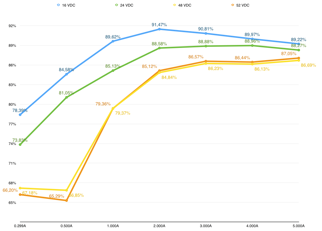

Je kan natuurlijk ook heel goedkoop een stepdown converter gebruiken:

Heel goedkoop en daardoor met een bedroevend gebrek aan energie-efficiëntie. Zie hier de efficiency grafiek van een "High-efficiency up to 95%" B05-234-12 buck converter:
B05-234-12 48V to 12VDC buck step down converter voltage reducer efficiency
Een Chinese step-down gaat hem niet worden.
