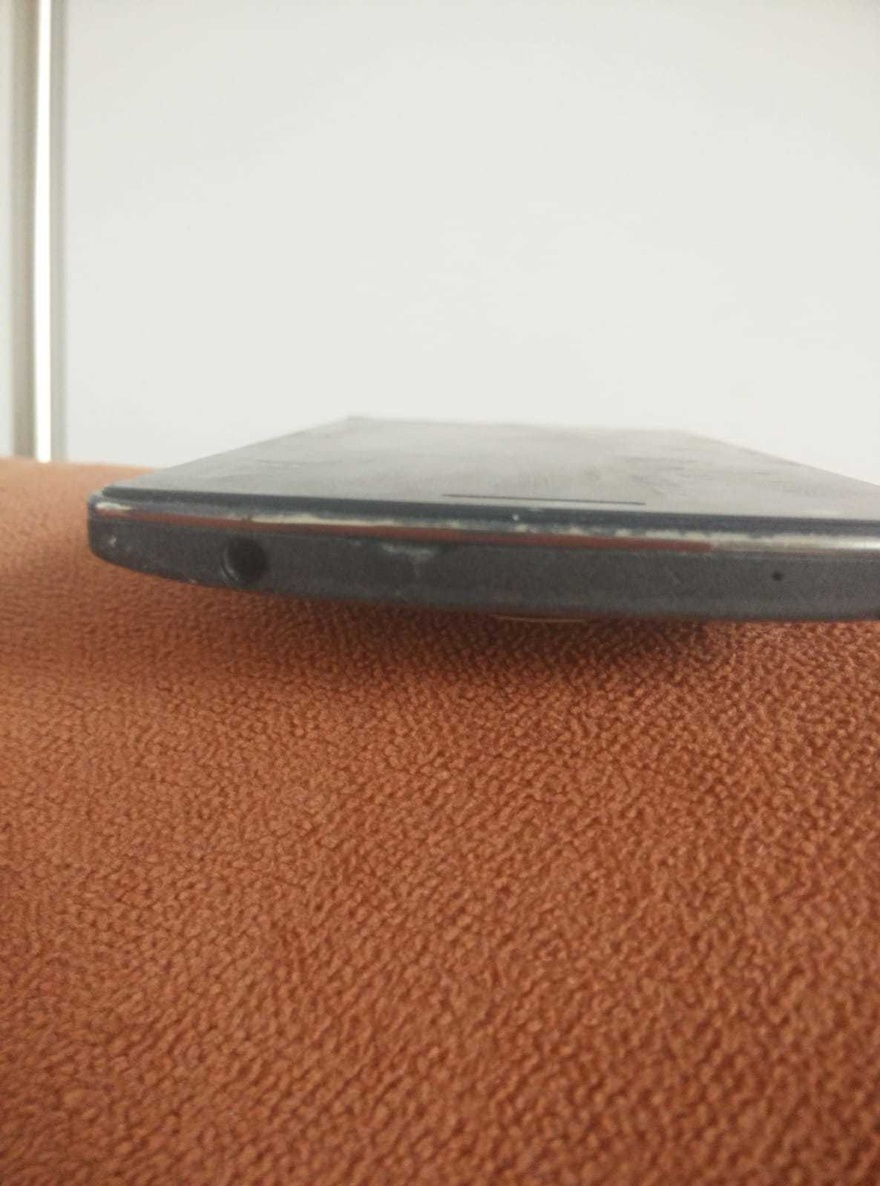

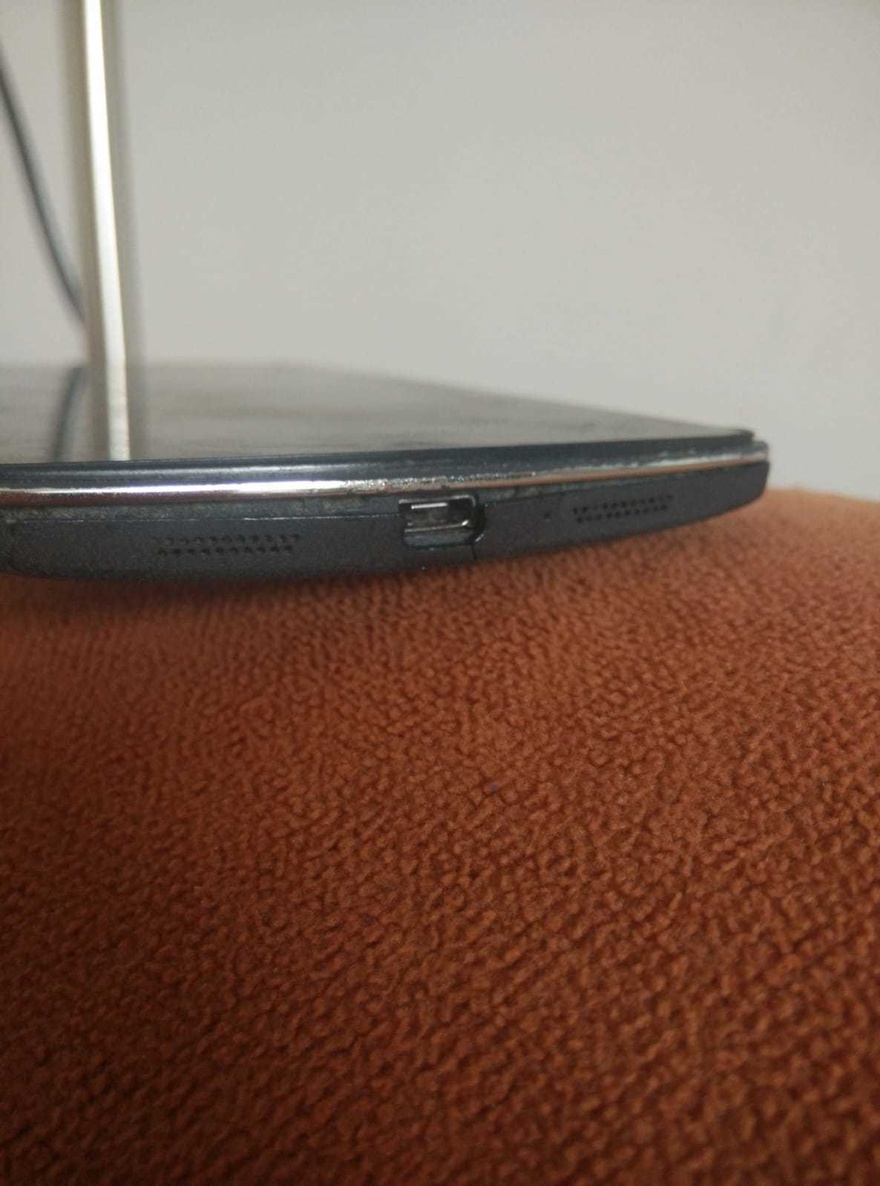

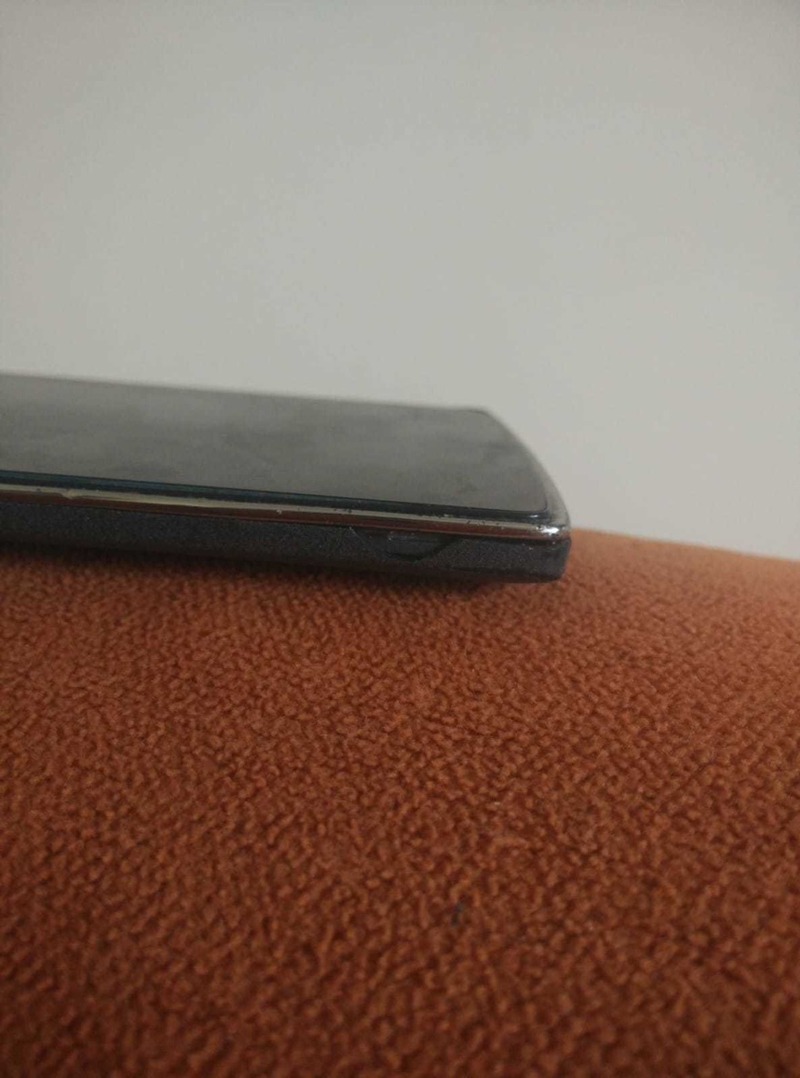

Ik heb mijn oneplus one all ongeveer sinds de release. Ik heb hem bijna nooit laten vallen en hij is nooit nat geworden. De lijm tussen de scherm en de achterkant lijkt los te gaan. En stukjes van de achterkant brokkelt af. (Zie foto's voor wat ik bedoel.) Heeft iemand anders dit probleem ook?

@MightyPig dat lijkt mij inderdaad ook overduidelijk de batterij. Oude, versleten batterijen worden na verloop van tijd groter. Dat lijkt hier ook te gebeuren, waardoor je cover weggedrukt wordt. Die zit overigens niet vastgelijmd o.i.d. en kan je zelf eenvoudig verwijderen om te controleren of het inderdaad je batterij is.
Let er daar wel op dat de backcover vrij fragiel is, ga dus voorzichtig te werk. Daarnaast niet vergeten om de simkaart houder eruit te halen. Er staat een hoop filmpjes op Youtube om je het te laten zien, bijvoorbeeld: YouTube: Oneplus One: How to Easily Remove Back Cover.
Mocht het inderdaad de batterij zijn, kan je deze ook vrij simpel zelf vervangen. Het is alleen even zoeken naar de juiste batterij.

Hoogstwaarschijnlijk is het je accu, even vervangen.

Ziet er inderdaad uit als een opgezwollen batterij.

Misschien ten overvloede, maar pas bij het openhalen van je telefoon/verwijderen van de batterij wel een beetje op. Die dingen zijn gevuld met behoorlijk nasty spul, dus zorg dat je hem iig niet lekprikt, dat levert vuurwerk op waar je waarschijnlijk niet op zit te wachten binnen. Als je voorzichtig doet kan er niks gebeuren, maar hou het even in het achterhoofd. ;)

@rens-br dankje wel. Ik ga toch een nieuwe telefoon kopen binnen kort. Maar ik wou weten of ik de enigste was met dit probleem
