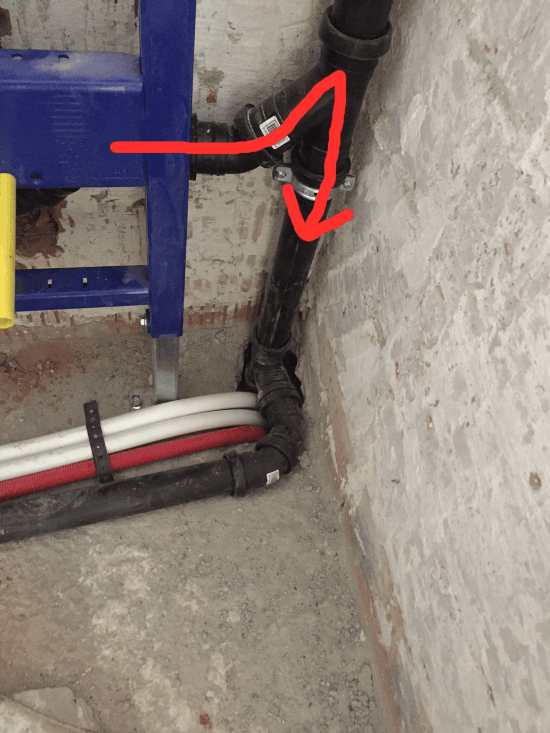

  • phYzar
Ik vind deze (wc?)afvoerroute heel bijzonder. :?
Afbeeldingslocatie: https://tweakers.net/ext/f/Ox73hsZG1iaeWazIssEDCnYj/full.png

phYzar schreef op maandag 30 april 2018 @ 16:02:
Dan slaat mijn inziens ook hélemaal nergens op, tenzij je de 'prut' van boven iets makkelijker in de WC pot wilt krijgen. |:(
K'dacht dat ook ook altijd verstandig was om de WC afvoer zoveel mogelijk gescheiden te houden van wasbak/douche/bad tot aan de aansluiting op het riool buiten, of net voor je met al je afvalwater naar buiten gaat in de kruipkelder om zodoende nare geurtjes te vermijden.

Ravefiend schreef op maandag 30 april 2018 @ 16:12:
Ik zie het al helemaal voor me. TS gebruikt boven het toilet, loopt vervolgens beneden de badkamer in en ziet daar zo weer zijn goedje liggen _O-
Maar even serieus, dat lijkt me iets om aan te laten passen voor alles afgewerkt wordt, anders kon je nog wel eens leuke praktijken gaan krijgen.
Overigens geeft het gebruikte T-stuk in de juiste toepassing alsnog een risico op hydraulische afsluiting. Beter gewoon haaks erop zoals dat onderaan ook is gedaan.

Zo ver mogelijk demonteren. Dit ivm doodwater / Legionella
Je hebt gelijk hoor, Legionella wordt vaak onderschat.
Rode buis is mantelbuis, vooral om scheuren in de muur of vloer mee te voorkomen i.v.m. krimpen en uitzetten van leidingen.
Een aftakking met eindkap is in principe not done, schoon water, afvoer, gas.
De afvoer van het toilet die daar omhoog loopt is niet goed, waarschijnlijk heeft hij het T-stuk verkeerd om gemonteerd :)
Het zijn ook wel bijzonder dunne afvoer leidingen voor een toilet, zelf nog nooit gezien, sanibrojeur ofzoiets? :P ?

Dat is omdat het geen afvoer van het toilet zelf is, die zit onderaan en is minstens 1 van 80mm, wat dit wel is kan ik niet zeggen.
Edit, beter kijken, die buis loopt achter het toilet verder, dus mij lijkt het dat het afvalwater van boven 2 kanten op kan naar de hoofdafvoerleiding, dus er is niets mis mee.
En jij denkt dat dat de afvoer is van de troon? Dan mag je er wel een sanibroyeur erbij kopen, dat is namelijk een veel dikkere buis normaal gesproken
Lijkt meer op een hemelwater opvang zodat je geen leidingwater gebruikt om het toilet door te spoelen.
  • Consigliere
  • Laatst online: 20-02-2025
Consigliere
Engineer
Verwijderd schreef op maandag 30 april 2018 @ 16:57:
Sanibroyeur moet eerst naar beneden naar het apparaat dan pas omhoog.
Jellabie schreef op maandag 30 april 2018 @ 17:25:
Afvalwater dat 2 kanten op kan? 8)7 Zou kunnen, maar norm technisch not done. Aangezien je dus de ene afvoer op je toilet aansluit en er dan een standleiding van maakt. Ben je deze verplicht te ontluchten met de grootste diameter aan buis. Dit betekent dan het toilet.
Wat betreft de diameter . Is minimaal ø90 bij een 4liter spoeling. Bij de 6>7ltr spoeling kom je niet onder een ø110 uit.
rc5proxy schreef op maandag 30 april 2018 @ 18:15:
Dit is wel een hele goeie van jou. Al betwijfel ik dan hoe dat water daar komt. aangezien water aan de zijkanten van de buis plakt.. zal het op nihil zijn wat het reservoir vult. Of hij loopt over door teveel water.. Lijkt mij ook weer niet logisch.
Ben zeker wel benieuwd naar de nieuwe foto's omtrent het leiding beloop en het Toilet :)
(vooral die Warmwater met recirculatie over het koude water heen. )
Bim Engineer Sanitaire Technieken PvOutput

Consigliere schreef op dinsdag 1 mei 2018 @ 07:04:
Toch lijkt het er op wat ik hier in de tuin heb zitten voor de regenton er zit schijnbaar een vlotter in die omslaat op het moment dat de ton vol is tot de pijp dan gaat het dus rechtstreeks naar beneden is de ton nog niet vol dan staat de stroom hoekje om richting ton.

rc5proxy schreef op dinsdag 1 mei 2018 @ 18:49:
Ik zie geen vlotter... daarbij zou het reservoir ergens moeten zitten om te kunnen vullen.. Echter zie ik die ook niet

Consigliere schreef op dinsdag 24 april 2018 @ 07:56:
Wat mij meteen opvalt behalve de legionella groeibronnen ! koud en warm naast elkaar is echt zo slecht ! Maar hier zullen meerdere mij tegen gaan spreken . tot ze erachter komen dat ik toch gelijk had...
Die foto van het blauwe frame. Ik neem aan je toilet. Wat is die zwarte buis? Als dat je afvoer is ( wat ik even niet goed kan zien ) Gaat het op 2 manieren fout.
*edit: Het bad.. word daar ook in gedoucht?
Zo ja dan zal ik heel goed gaan nadenken of je het zo wilt hebben zitten.
Waarom? Je hebt het over een toevoer en retour leiding ( Dit betekent dus een circulatieleiding. Deze is dan altijd warm ( 60graden ). Je bad heeft een koud en een warm, waar je koude dus op de warme en recirculatieleiding.
Bij alleen bad zal er weinig aerosol vrijkomen.. bij het douchen des te meer... ( "stoom waternevel" )
Legionella pneumophila is een bacterie die de ziekte legionellose veroorzaakt. De ziekte kan ontstaan wanneer mensen de bacterie inademen, bijvoorbeeld in een douche of via een sproei-installatie.
Dus mocht het zo gemaakt worden.. en heb je na verloop van tijd dat je benauwd word en blijft of een hoestje waar je niet vanaf komt... zie dan bovenstaand en ga eens langs de dokter..
*edit2
Ik zal je nog een handje helpen ipv tegen spreken :+
Zoals ik uit het verhaal begrijp is het een ringleidingen warm water á 60-65 graden tot aan de verdeler.
Daar ga je een mooie legionella bom creëren in het koud water systeem op meerdere plaatsen.
Laat de loodgieter even googlen naar hotspot checklist.
https://isso.nl/fileadmin...t-hotspots-15-04-2013.pdf
Dit kan gewoon echt niet!
Zoals het hier is aangesloten ga je warm water uit je koud water kraan krijgen als je het een nachtje niet gebruikt, buiten alle gezondheidsrisico's zoals Consigliere al aangeeft.
Verder een leiding afdoppen mag niet (meer), het T-stuk in de doorgaande leiding moet verwijderd worden en vervangen worden door twee sokken en een stukje buis.
Met de huidige foto's lijkt het er op dat de afvoer in de hoek met dat verkeerd gemonteerd T-stuk een beluchtingsleiding is voor de wastafels en het bad dan zou het kunnen.
Vloerverwarming? Ken je het spel ontwijk de koude plekken? Zoniet leer je het in de winter wel |:(
Wat ik mis in de in de vloerverwarming is een RTL ventiel zodat je vloer niet te warm kan worden, kan je navragen of deze er in zit.

VIPmaster schreef op dinsdag 1 mei 2018 @ 23:59:
Ik wilde de TS ook niet vermoeien met isso publicaties en nen normen. Wat je zegt met de ontluchting zou ik kunnen begrijpen ( wat btw niet perse nodig is) , Echter heeft het 45 graden T-stuk geen enkele toegevoegde waarde op het ontluchten. Hier had makkelijk de 88,5 graden T-stuk gebruikt kunnen worden.
@Droned heb je een overzichts foto van de Badkamer? zodat het leiding trace en de afvoeren zichtbaar zijn?
Hoe gaat het nu met de badkamer? al vorderingen?
Even ter verduidelijking:
Dit is de afvoer van bad/douche/wastafels. De buis die naar boven gaat, gaat via de zolder en dient voor verluchting. Deze wordt binnenkort door de dakwerker door het dak geplaatst. Om geen problemen met de wc te hebben, hebben we deze ook direct op de verluchting aangesloten. De buis die van de WC komt is dus geen afvoer maar dient als verluchting. De afvoer van de WC loopt via een andere buis links die je op deze foto hier niet kan zien. Ik post later een foto om dit te verduidelijken.
De buizen werden geïsolleerd met armaflex en boven op de vloer werd tussen de leidingen pur gespoten om deze niet tegen elkaar te laten komen en zo te isoleren. Dit alles hebben we laten controleren door een expert en volgens hem was dit allemaal volgens de regels.
Tijdens het aansluiten van de nieuwe leidingen hebben we ook gemerkt dat de oude leidingen vol roest zaten dus hebben we ervoor gekozen om alle leidingen te veranderen. Deze werken zijn nu voltooid.

Droned schreef op dinsdag 8 mei 2018 @ 12:04:
Als er een beluchting/ontspanningsleiding word aangebracht dient deze minimaal de maat van de buis te zijn of 1 diameter kleiner.. de standleiding dient een ontluchting te hebben met dezelfde afmeting( dit was voor kort anders toen mocht je nog 1 maat verjongen )
De leidingen lagen zo dicht tegen elkaar en over de koudwater dat ik echt niet geloof dat dit zoveel zou isoleren dat je dus de hotspots kwijt bent.
Desalniettemin ( Zullen vast spaties tussen horen ) Hoop ik dat je geen Legionella krijgt.. ;(
