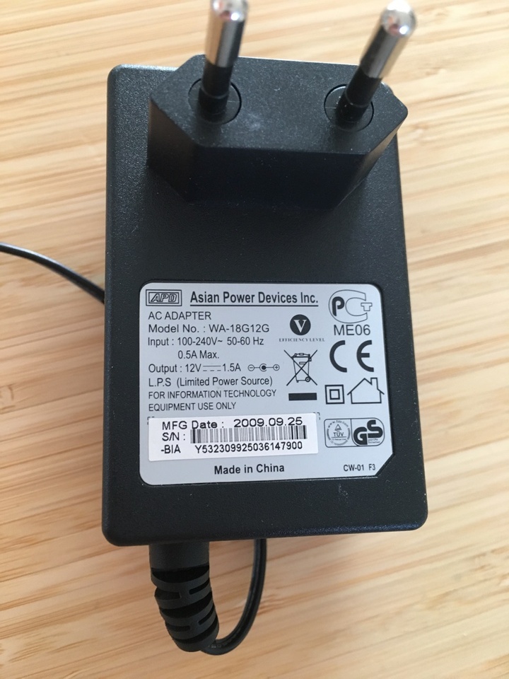

Het is denk ik een voeding van een externe harddisk:
Alternatieve 12V voeding voor Airport Extreme
Moet wel ergens tegen kunnen, maar de naam deed me wat huiveren >:)

Prutsky schreef op donderdag 19 april 2018 @ 21:03:
Na het doormeten van de Ampères van de adapter leek het erop dat deze toch stuk was. Ik vond nog een andere 12V 1,5A voeding die de Airport weer liet opstarten 8)
Ik weet alleen niet meer waar ik deze werkende voeding vandaan heb en ben een beetje bang dit ding 24/7 aan te laten staan.
1,5A is wat weinig. De oorspronkelijke voeding is 1,8A en wordt al aardig warm. Koop een universele voeding van minimaal 2A, dan kun je nog even van je Airport Extreme genieten!
