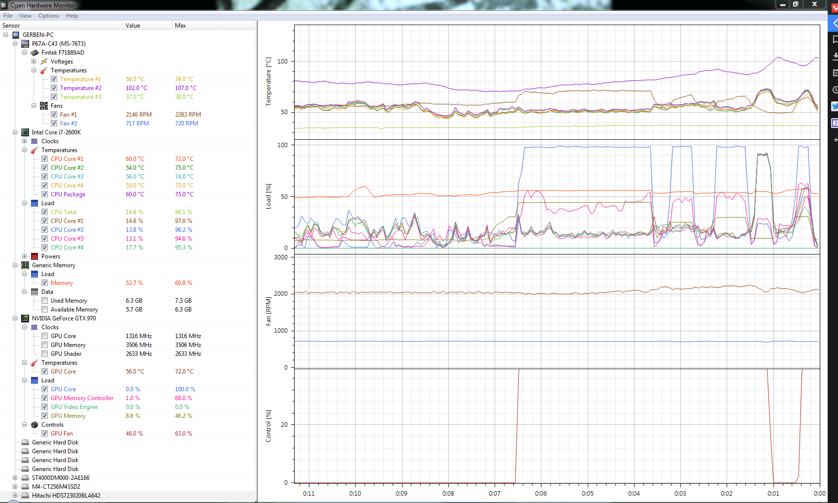

Ik heb de gratis versie 3dmark gedraaid, hieronder temperaturen tijdens deze benchmark. Alles bleeft het tijdens de benchmark gewoon doen.
Temps
Mijn voornaamste vraag is hoe ik kan uitvogelen bij welke component het probleem zit, (of mss toch de drivers?). Als iemand me iets verder op weg zou kunnen helpen zou dat erg fijn zijn.
