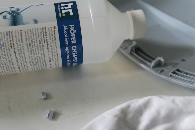

Ik heb een Miele stofzuiger waarvan op een gegeven moment de klep was afgebroken. En niet zozeer de hele klep maar het kunststof scharniernokje. De Miele kan alleen een nieuwe deksel in een andere kleur leveren, dat gaat mij te ver. Dus repareren. Secondenlijm. Tsja, na een paar dagen waren de ABS-kunststof nokjes al weer gebroken. Dus dat moet anders. Eerst de afgebroken nokjes maar eens opschuren:

Ontvetten doe ik met isopropyl alcohol (IPA):
Ontvetten met Höfer 99,9% IPA

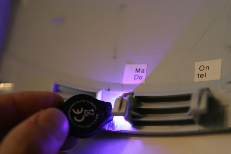

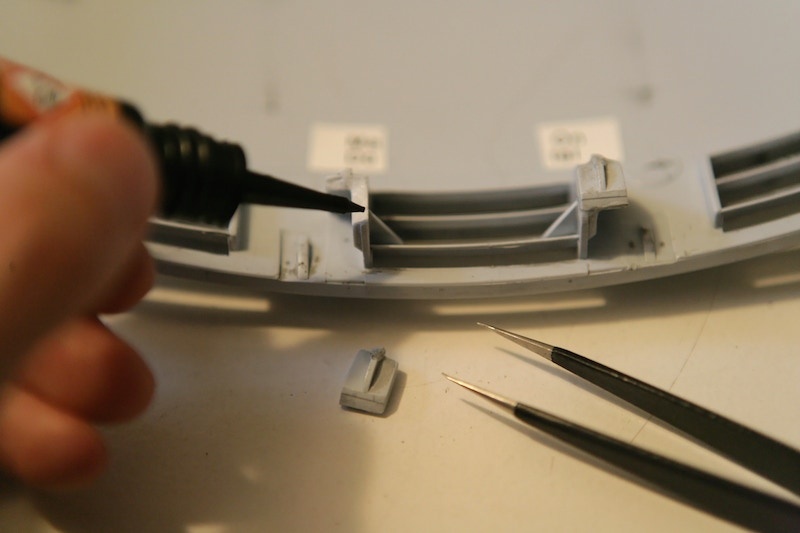

Dan kan het lijmfeestje beginnen, nou je bijna. Eerst twee labeltjes printen zodat ik bij toekomstige breuk welk nokje ik met welke lijm verbonden heb. Hier wordt de Duitse vloeistof aangebracht en de pincet ligt klaar om het onderdeel te positioneren:
Afbeeldingslocatie: https://tweakers.net/ext/f/yfcVqdYbnQawmBiZ3gOMJgnq/medium.jpg
En dan de uitharding. Om er een eerlijke vergelijking van te maken wordt iedere lijmpoging met zijn eigen UV-LED belicht. De timing is echter niet met een stopwatch gedaan, wat misschien wel had gemoeten. Nou ja, in dit geval werd de UV-LED vooral gebruikt om het eerste uitharden te starten zodat de nokjes er niet meer afvallen bij verplaatsen van het deksel:
Afbeeldingslocatie: https://tweakers.net/ext/f/KX5njES5JUurlnSR7EjdJnmG/full.jpg
Zo ook nog een keer voor het rechter nokje. Vervolgens de kap 2 dagen in de vensterbank gelegd zodat het ultraviolet aandeel uit het Delftse zonlicht de resterende/meer volledige uitharding kan uitvoeren.

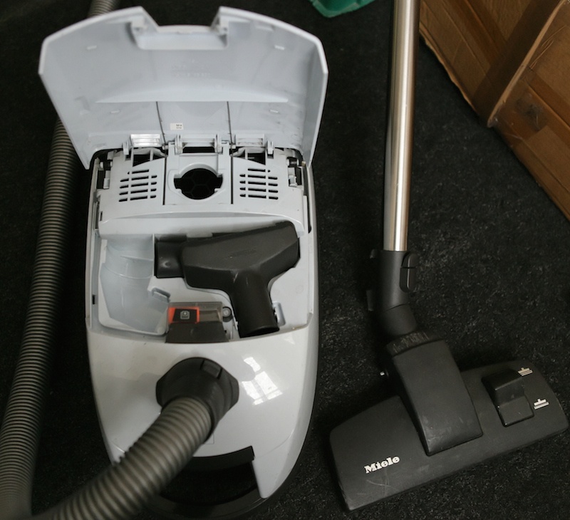

Na een paar weken was de kap toch weer afgebroken op één nokje. Wat was ik blij dat ik de labeltjes geplakt heb. De OnTel bleek het ABS-kunststof met UV-licht dus toch niet zo goed te lijmen. Dus weer schuren, ontvetten, de vloeistof aanbrengen, uitharden met UV-(zon)licht en weer monteren. Sinds een aantal maanden is de klep niet meer afgebroken en ziet het resultaat met het stofzuigerdeksel geopend er zo uit:
Miele stofzuiger met ABS deksel.
