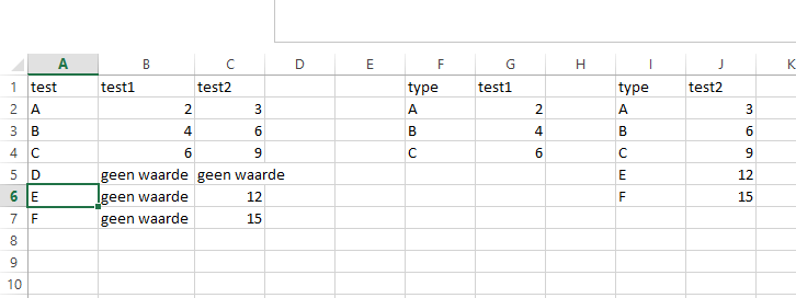

Je kunt hiervoor een combinatie van ALS() VERT.ZOEKEN() en ISFOUT() gebruiken..
Voorbeeldje
Logica:
  1. maak een lijst met alle unieke waarden (hier A t/m F[)/li]
  2. zoek met VERT.ZOEKEN() de waarde van de bijbehorende resultaten. Een niet gevonden waarde resulteerd in een foutmelding
  3. met ISFOUT() 'vang' je deze foutmeldingen
  4. met ALS() geef je weer: bij ISFOUT() = WAAR: "geen waarde", bij ISFOUT() = ONWAAR: het resultaat van VERT.ZOEKEN()
Resultaat:
visfout2
Omdat het een eindscriptie is, mag je de exacte formule zelf samenstellen d:)b

Allen hartelijk dank voor de reacties! Met de functie VLOOKUP (VERT.ZOEKEN in de NL versie van Excel) is het inderdaad gelukt.
De enige extra handeling was dat ik E2:F4 moest definiëren omdat bij het doortrekken van de VLOOKUP formule anders de range waarin de waarde werd opgezocht telkens een row naar beneden ging.
