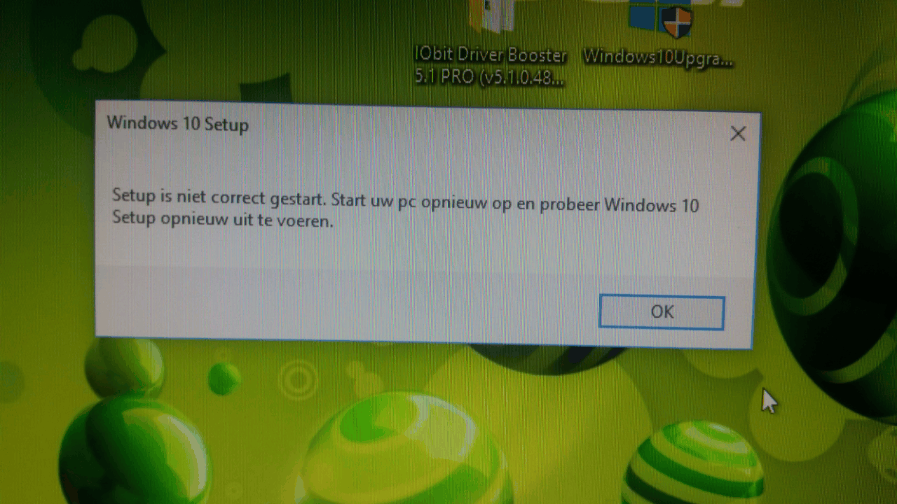

Heb het programma gebruikt maar het werkt niet en krijg de onderstaande melding:

  • Room42
bruce the boss schreef op woensdag 11 april 2018 @ 18:50:
Gelukkig werden er meer opties genoemd. En anders kun je altijd nog Googlen naar de gegeven foutmelding om te zien wat daar fout zou kunnen gaan.
  • thieske1
  • Laatst online: 29-10 20:27
Tooltje van micglou al geprobeerd?
  • bruce the boss
  • Laatst online: 14:30
thieske1 schreef op woensdag 11 april 2018 @ 19:08:
Ja maar toen kreeg ik de melding "Failed to stop the Windows Update service"
En bij het eerste programma krijg ik geen foutmelding d,m.v. een nummer.
  • belrpr
  • Laatst online: 28-10 17:38
Zet de Windows update service op manual starten.
Herstart de pc. Voer dan de bovenstaande tool uit. Start dan de Windows update service en probeer opnieuw.
  • binbero
  • Laatst online: 18-10 16:45
Zou zo maar kunnen zijn,
Dat je rotzooi op je pc hebt.
Zou de pc eens scannen met adwcleaner.
Programma wat je niet nodig hebt er af gooien,
iobit zooi wil ook wel eens update tegenhouden.
