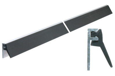

Ik woon in een jaren 30 huis met oude kozijnen. In het project om mijn huis te verduurzamen wil ik de kieren beter gaan dichten dan met de plak stripjes die er nu her en der tussen zitten. Deze werken vaak niet goed genoeg naar mijn mening omdat de kieren erg onregelmatig zijn (variërend van 1-8mm).
Nu had ik bedacht om van deze aluminium strips te gaan gebruiken:
Afbeeldingslocatie: https://www.elton.nl/afbeeldingen/aib4n-air.2059a793.jpg
Omdat de ruimte niet overal even ruim is (ik heb 6mm nodig) wil ik een stukje uitfrezen maar ik kan daar niet bijkomen met een frees. Ik heb het geprobeerd met een beitel maar dat wordt een drama.
Nu had ik bedacht om een multitool te kopen maar ik weet niet of ik het daarmee nauwkeurig genoeg kan doen.
Heeft iemand nog tips of is dit sowieso een slecht idee?

Een multitool is suboptimaal op lange afstanden. Pak de lange stukken met een frees als het kan.
Heb je een foto of detail van het kozijn? Dit is meer een soort opbouwprofiel zo te zien.

Daar kan je toch makkelijk bij met een frees? Alleen de uiterste hoeken misschien niet. Je wil eigenlijk de dagkant frezen. Als je het raam eruit haalt, kan je dit van buitenaf makkelijk doen.
Frezen zou kunnen maar ik vraag mij of het überhaupt zin heeft die profieltjes. Ik zou eerder in het kozijn toch strips plakken of nieten.
Je hebt nu ook geen zekerheid dat die profielen de boel goed gaan afsluiten juist omdat het al zo oud is. Ik zou met 2 verschillende plakstrips gaan werken. Een dunnen voor aan de kant van het scharnier en een dikke strip voor aan de kant van de sluiting.

Ik denk dat zoiets een veel makkelijkere oplossing is:
https://www.hornbach.nl/s...-6-m/7571056/artikel.html
Deze dicht kieren tussen de 2 en de 7 mm; zou het grootste deel van je kieren dus moeten kunnen dichten.
Eventueel kun je dan nog de diepste stukjes iets opdikken en smalste iets verruimen (met een beitel), zodat je tussen minimale en de maximale maat zit

Dat zou ik als eerste doen.
En een kantenfrees heb je meer aan dan een bovenfrees. ;)

De kieren die je ziet hoeven niet perse helemaal door te lopen naar buiten. Op sommige foto's zie je wel daglicht door de kieren heen komen op andere weer niet. Daarom de strips dan ook zo dicht mogelijk in de hoeken drukken en niet plakken op de rand van het kozijn. Vervolgens controleren op tocht met bijvoorbeeld een aansteker en indien nodig aanpassen.
De strips die @WouterB aanhaalt zijn prima geschikt en zijn er in diverse maten.
